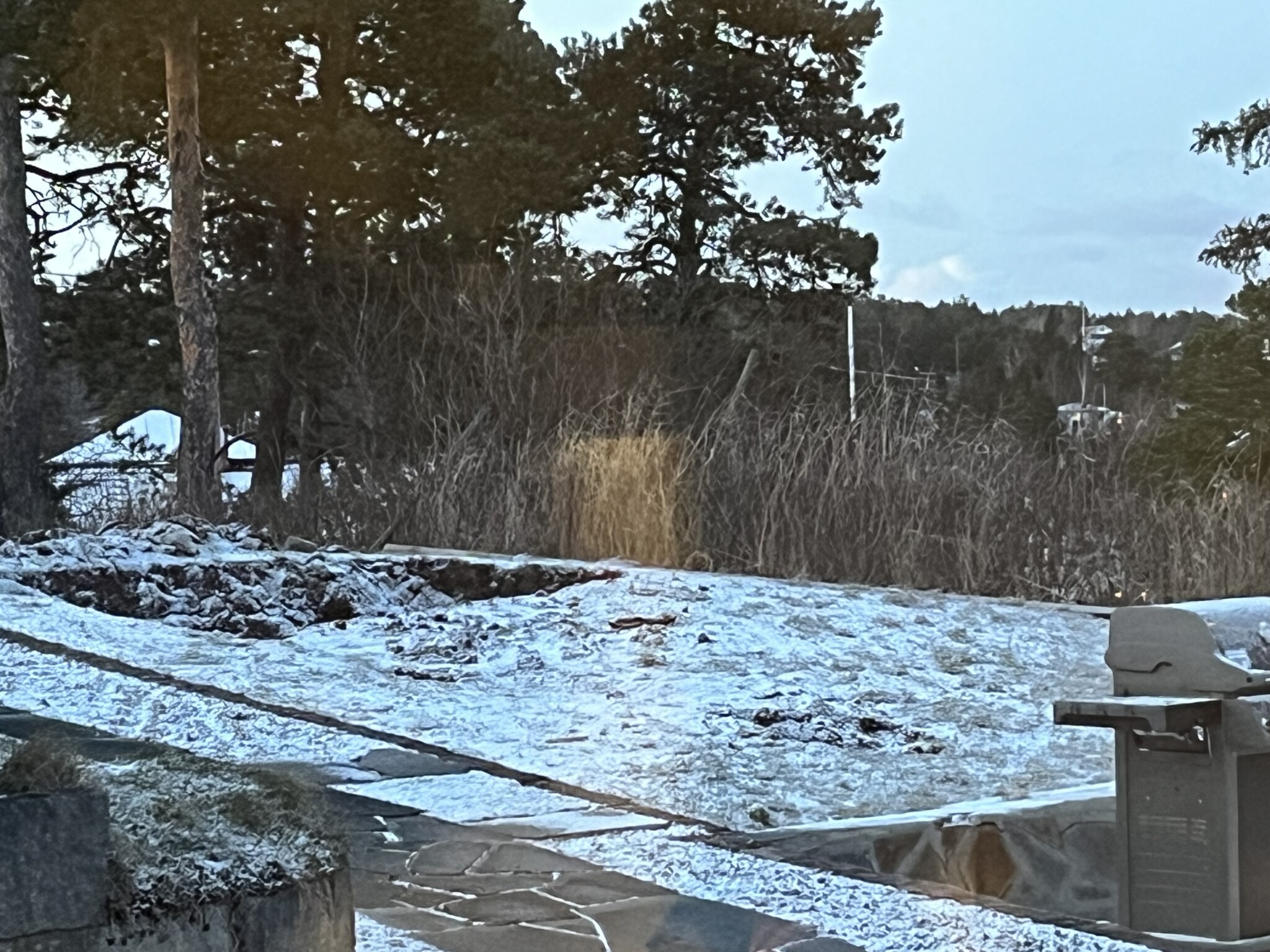

Skall bygga ett uterum i sluttning, där ens kortsidan och delar av långsidorna kommer vara under omgivande mark. Medans den andra kortsidan kommer vara ett par dm över mark.
Är det någon som haft ett likande behov, hur har ni löst det? Kombination av murad grund och plint grund?
Eller murad helt och hållet med krypgrund. Då det är ett uterum är behovet av isolering mindre men skall ändå bli någonting även i golvet
Uterum planerat att vara 4x6 m

Osäker på om denna bild ger rätt info,
Men det man ser är att vi börjat gräva ut i ena ändan. Är 60cm djupt från högsta punkt ned till fast berg. Höjdskillnaden på marken där huset skall stå är ca 70cm, men det är för att inte få en för hög byggnad som jag vill gräva ned ena kortsidan. Får jag med den 30- 40 cm är det grymt.
