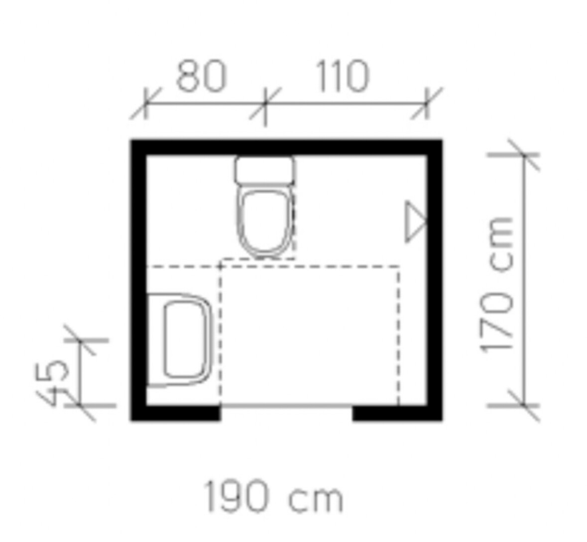

Tillgänglighet nybyggnad. skall lämna i bygglov och ritat detta är det
Rubriken är avhuggen så det är inte självklart vad du frågar. Men jag tror inte att det där uppfyller kraven eftersom det inte är fritt utrymme framför toalettstolen. Måtten i sig är det minsta duschrummet som är tillåtet men dörren ska nog vara på långsidan för att alla krav ska gå att uppfylla.

Sen har du väl tänkt att dörren ska ha bredden modul 9 men då är dörröppningen 76 cm och inte 90 cm eftersom det går bort för karmen.

Hej.
Arkitekt Marko Koistinen här.
Badrummet du ritat uppfyller inte kraven för tillgänglighet.
Det är en formel av fler mått som ska stämma.
Rumsmått, Mått kring dörr, plats för hjälpare vid toaletten, utrymme dusch, mått vid handfat.

För bygglovet behöver du även sätta ut måtten från toastolen mot väggarna. Det skall finnas fritt utrymme för rullsrol på ena sidan, och för en assistent som skall kunna stå på andra sidan och lyfta. Ser inte ut som den väggen räcker.
Det räcker väl med 50 cm från väggen till centrum av WC-stolen?H hempularen skrev:
man måste ha 110cm fritt mot vägg på andra sidan.
