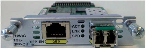

O Oliverios77 skrev:
Ok får ringa till Cisco
Nu tror jag att Demmpa snarare menade att vissa kort kräver vissa SFP-moduler, men när det gäller det Cisco-kort som du länkade till så är det ett kort för deras routrar och passar helt enkelt inte i en PC.
Men funkar inte sfp moduler till datorn
Som wan och lan port jag länkade till en Cisco nic som uppenbarligen kör wan port
På ena porten
Om du menar denna är jag ganska säker att det är en insticksmodul som bara passar i Cisco-chassin.
See tex http://www.oakwoodclub.org/cisco-router-2900-series/ för att se ett chassi.
Det stämmer det är ett hwic kort och inte pci.
