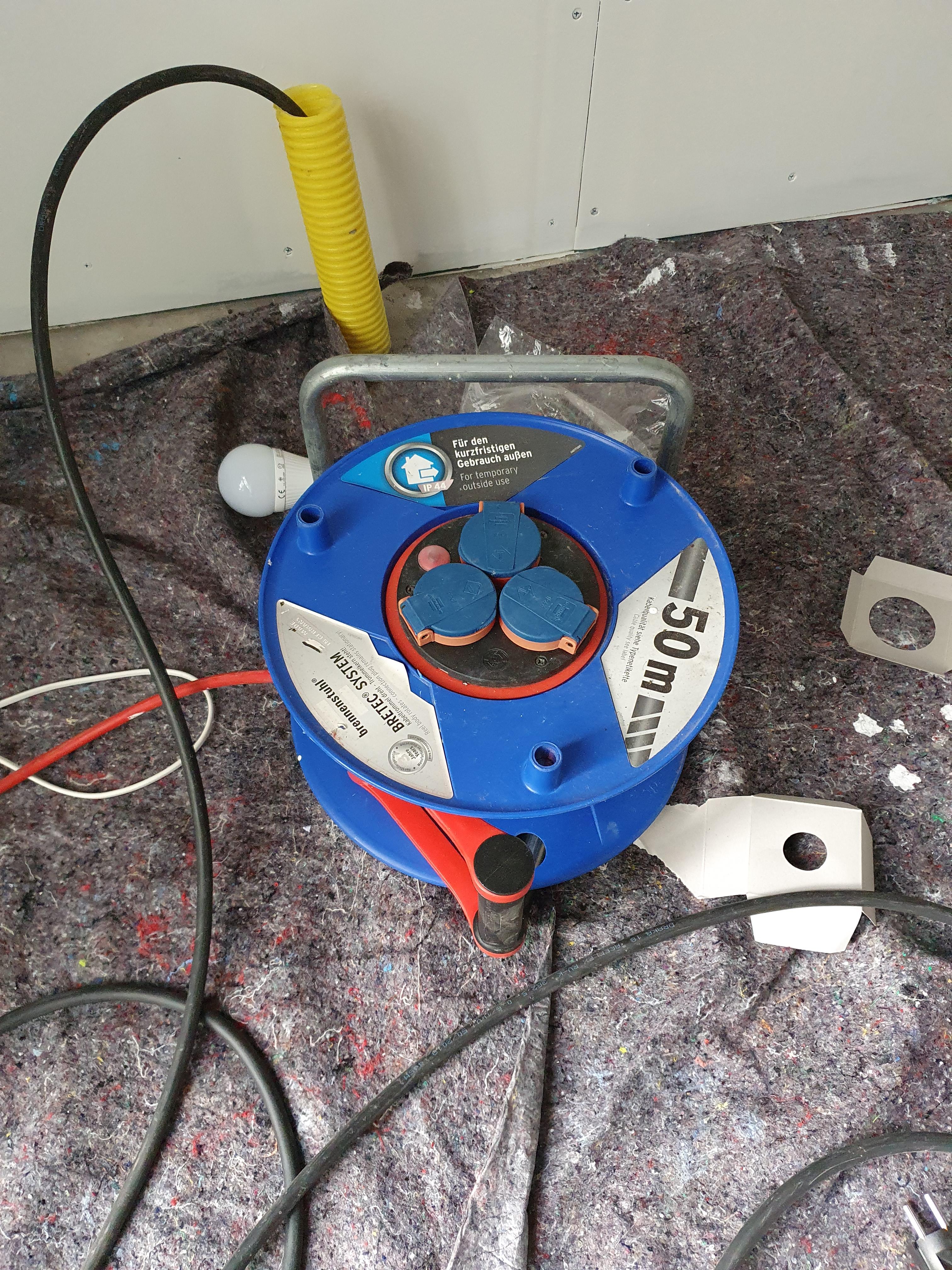

Säkra av skarvsladd, 2 säkringar?
Det var det jag menade med kabeldimensionering.... Ladda ner Eldim och kolla.
Kabeldimensionering är inte 1,5 kvmm = 10 A, 2,5 kvmm = 16 A. Det är en tumregel som har begränsningar. Långa ledningar är en av begränsningarna.
Jag skulle ärligt talat rekommendera att du tar in elektrikern redan nu och fixar detta ordentligt. Om du eller elektrikern tänker till lite så går det säkert att åstadkomma en vettig interimslösning.
Ska kolla vad eldim säger och vad det är framför allt.tommib skrev:Det var det jag menade med kabeldimensionering.... Ladda ner Eldim och kolla.
elektrikern kommer, måste hitta en vettig i sthlm och hitta allt jag vill att han ska göra.

Bild på skarvsladden så man vet vilken det är exakt. lyckades även korta ned sträckan till lite över 30 meter
enligt eldin så är en 10A säkring bättre en 16A kommer nog inte lösa ut, men det var på gränsen.
