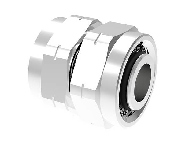

Kan du inte köra Vatette dubbelmutter med vinkel direkt på T-röret för att komma åt höger direkt?

En dubbelmutter sammanlänkar två kopplingar utan att man behöver använda en rörsnutt.
Man tar helt sonika bort mutter + kona på valfria delar och drar dit denna enheten istället.
