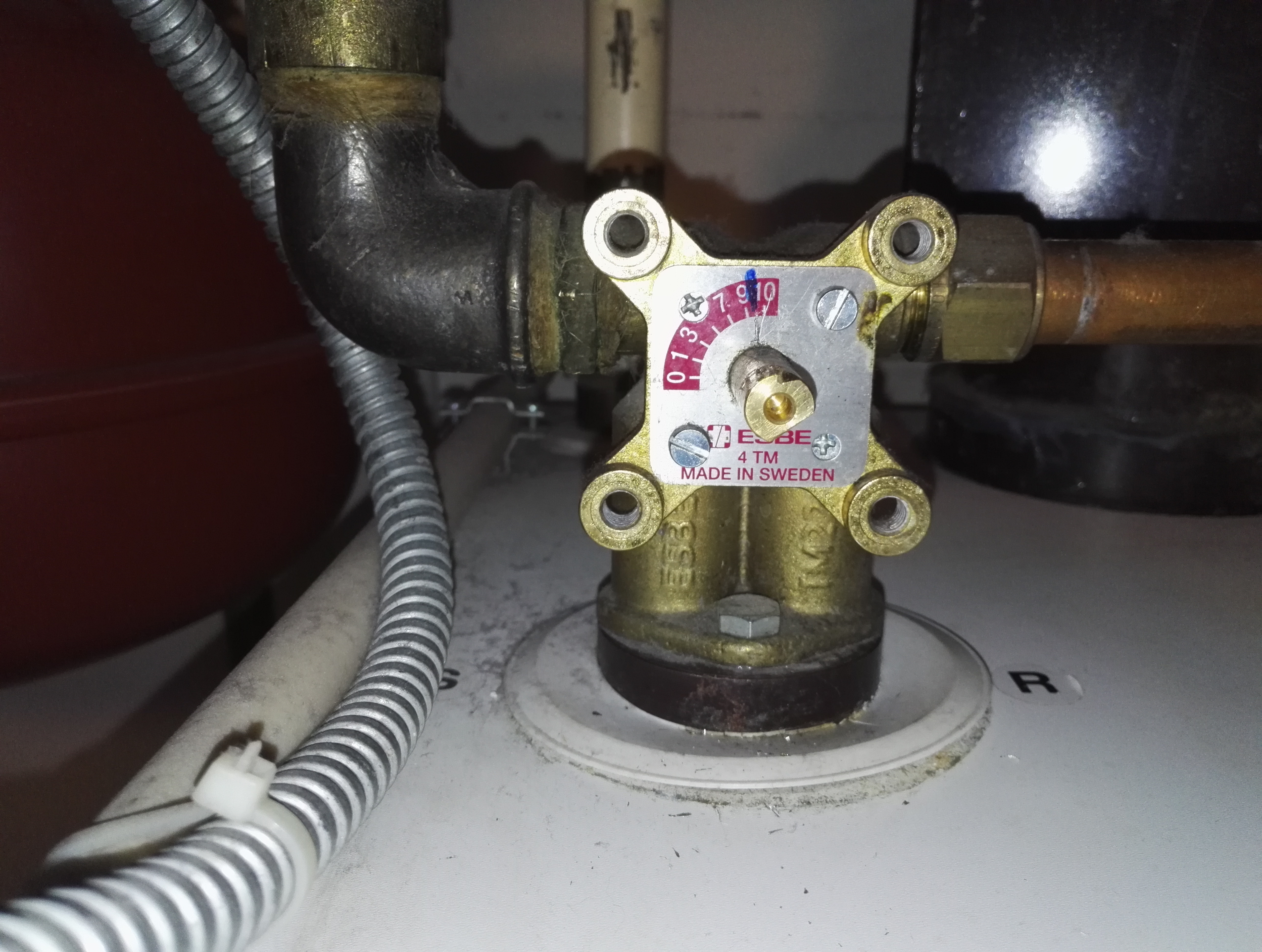

Ursäkta för okunniga frågor, men jag undrar om denna shuntstyrning passar på min shunt?
Motorstyrningen jag tittar på:

Den shunten som jag har på pannan:
https://www.vvsobadrum.se/varme/varmematerial/shuntventil/esbe-tm20-shuntventil-22-4-vags
Passar de ihop? Om inte, hur vet man vilka motorer/styrningar som passar?

Alla shuntmotorer till 95 % för villabruk passar , det är en 4 vägsventil ESBE du har på pannan
i bland behövs en adaptersats mellan olika fabrikat , du får maila
Termoventiler,se och höra ,jag tror du behöver en adaptersats annars ESBES som passar direkt

Möjligt att den gör det direkt , men är lite stor för att sätta rakt ner , går bra att sätta den
på tvären , blir bara att flytta adaptern ett kvarts varv
Provkör gärna max/min i luften innan du sätter den på shunten så du ser hur den går

Just nu vet jag inte hur shunten ska stå. Den snurrar runt 360 grader och det saknas en lägesindikator på axeln.
Om du tar bort vredet den svarta så är det en fasning på den ,den fasningen är en visning
på var en klack som stänger i shunten befinner sig

Menar du att fasningen (dvs den delen av axeln som är platt) pekar mot vilket läge ventilen är i på skalan 1 till 10?
Eller är det på motsatta hållet från den fasningen?
Jag bifogar en bild. Står ventilen på läge 7, eller är axeln inställd 180 grader fel?
Lite mer när fasningen på axeln står på 10 går returvattnet rakt ner i pannan
med påföljd att det blir hettvatten ut och när fasningen står på noll så går
returvattnet rakt förbi pannan
Fasningen å axeln är samma position som pilen på vredet när vredet är monterat

Kapar tråd.Är shunten på max i detta läge? Ska fasningen vara exakt mot 10 då och alltså vridas medurs med fasning mot 0 för att vara stängd? Panntemp 55 grader nu och ut till radiatorer visar 50 grader på anliggnings termometer en dryg meter från shunten .I vilket läge ska shunten vara när man monterar Termomatic CBJ för första gång?
En fyrvägsshunt du har
Om temperatur är samma på panna och ut så står den öppen helt
O ditt fall så står den inte riktigt , om du vrider fasningen lite till neråt så blir
nog panntemp och ut samma , känn på rören vad som blir varmt och kallt
när du vrider , inställning är beroende på hur den är monterad , shunten kan
i princip monteras i 4 lägen , beror på hu man vrider den
Brickan med markering 1 - 10 kan lossas och vridas så de stämmer med lägena
Gå hit och se hur din fungerar
