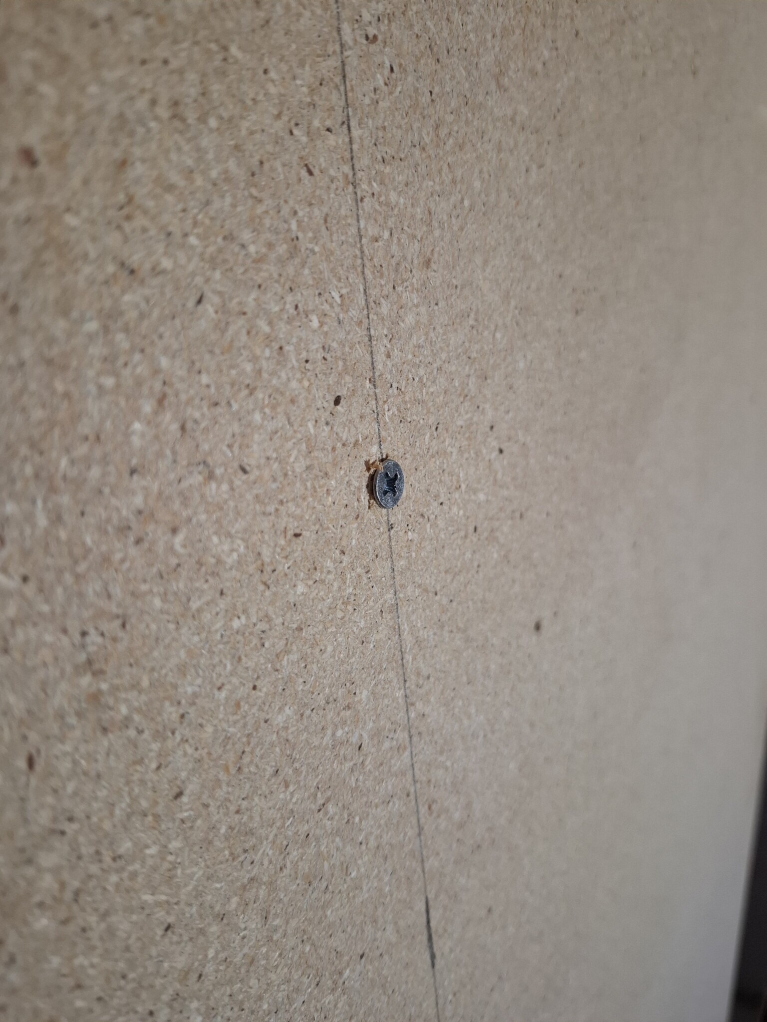

Någon som har tips på hur man gör för att man inte ska få en glipa mellan OSB och stålregel, se foto?
Jag har kunnat kolla och justera på första sidan men nu när jag ska isolera och ta nästa sida så kommer jag ej se hur det ser ut där inne..
Jag har även testat med gipsskruv jag har som en har spets för tjockare plåt men blir ingen skillnad, blir glipa iaf.
Det jag gör är att man får skruva upp och ner den 2-3gg. vilket tar tid och känns onödigt, fungerar kanske att borra men det tar längre tid mot att skruva den upp och ner 2-3gg.
Använder följande:
OSB-SKIVA, 11x2390x897mm, Klass 3, Contifinish, ARTNR: 10092, från Byggmax LÄNK
Stålregel Db+ Norgips R70 2385Mm, Artikelnummer: 500910601, från K-Rauta LÄNK
Spånskruv 3,8X28 250St, G16Jk Stålregel, från K-Rauta, från K-Rauta LÄNK

Om du fortsätter skruva när huvudet är mot OSB, vad händer då?
För mig så rivs gängorna sönder i OSB och det fortsätter dra i regeln.
Protte
Protte
Jag h ar testat men skruven bara åker in, testade dock detta på gipsskvorna och där gick det som du sa "prototypen" "gängpaj" så skivan åker in, vilket är "bra". Men med OSB fick vi förborra, en massa extrajobb, nästa gång blir det nog träreglar..
Jag körde dessa https://www.byggmax.se/catalog/product/view/id/72284/s/träskiveskruv-p24346/category/16157/
Funkade utan problem
Måste vara delgängade skruv när man skruvar osb eller plyfa. Gängorna ska ta slut efter skruven gått igenom skivan så att den klämmer ihop förbandet. Risken är stor att man får en vågig väg annars. Samma problem får man på träregel också.

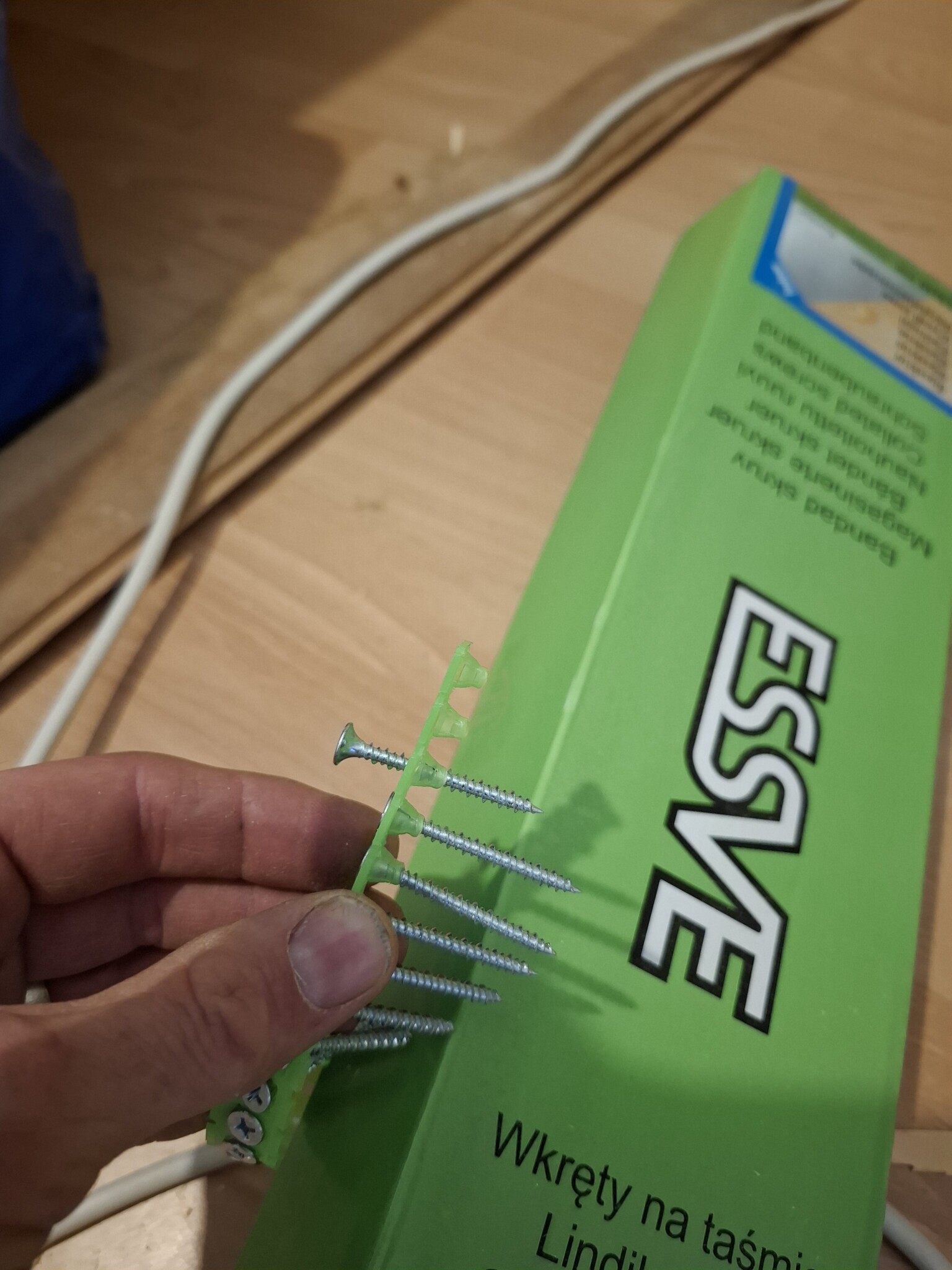

Är det fortfarande vingskruv som är the shit för OSB på plåtregel? Har en liten yta där det är plåtreglar och osb och har just insett att grabber-skruven jag köpt inte fungerar alls. Den drar inte tillräckligt hårt i plåten för att försänka skruven i OSB skivan, istället går den bara runt i plåten och sitter sedan inte fast alls.
Ska jag fortsätta med denna skriv kommer jag få förborra och försänka varje skruv manuellt för OSB skivorna.
När jag byggde mitt biorum så provade jag oxå diverse skruv för osb på plåtreglarna innan jag provade denna variant https://www.grabber.se/Skruv-och-infastning/Montage-och-platskruv/PWS33ZK ….som äntligen drog fast osb:n som förväntat i plåtregeln innan jag ”låste” den med gipslagret och gipsskruven.
Tack för tipset. De verkar ha en annan skriv nu för detta ändamål, har köpt en ask för att prova så får vi se….
https://www.grabber.se/Skruv-och-infastning/Span-sockel-och-golvskruv/GV16J200
