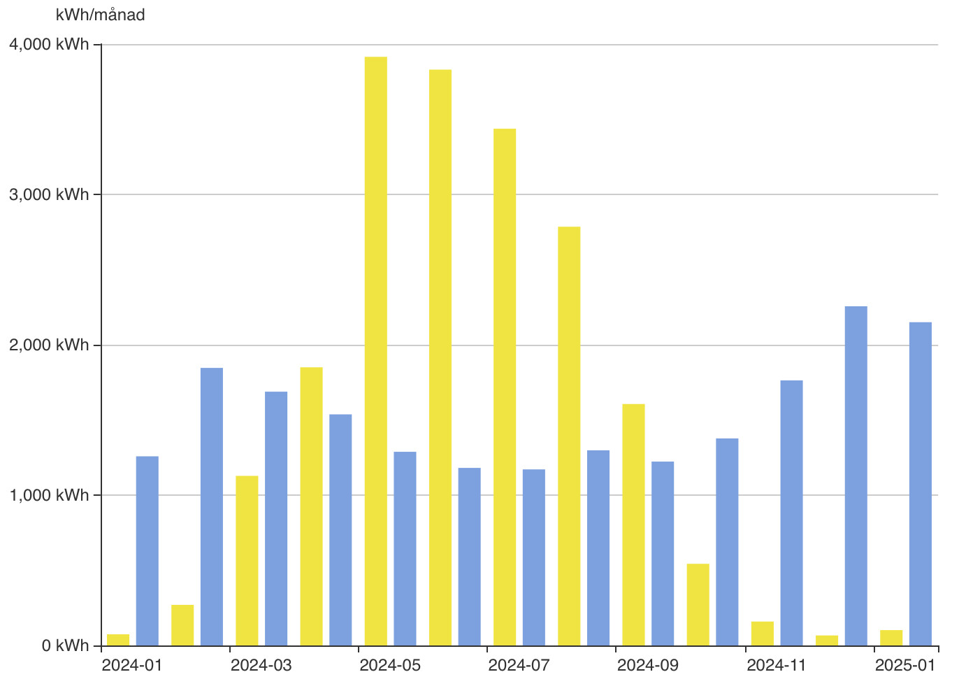

Så här ser det ut för mig, 27kWh installerad effekt 50/50 i 14 grader öst och väst
Tyvärr är ju förbrukningen inte riktigt matchad:
(Bergvärme, rätt uselt isolerad 70-tals kåk på 100+100m2 och två elbilar)
Dvs, jag producerar mer än jag förbrukar, men vid helt fel tidpunkter.
