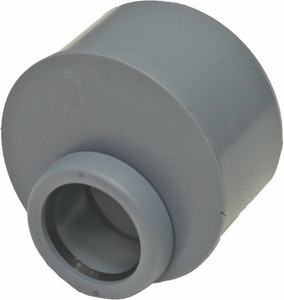

Ska du ha diskmaskinen precis framför den där rörböjen måste du ju dra ut skåpen en bit, den går ju inte direkt att kapa i. Skulle du ha en vanlig bänkstomme framför hade du kunnat gå under eller kapa ut lite i stommarna för själva böjen och sedan dra röret närmare väggen.
Rent praktiskt tror jag du skulle klara dig med ett 50 mm rör den lilla biten, det kommer ju sitta rätt lättåtkomligt då det bara är att dra ut diskmaskinen för att komma åt att rensa ifall det skulle bli stopp. Du skulle komma mycket närmare väggen om du använde en sån här övergång tillsammans med en skarp böj (även om skarpa böjar inte är rekommenderat vid liggande montering i normaltfallet, men du kan ju vinkla upp den lite o dra en bit upp på väggen för att få lite bättre fall):
Tack, får mäta lite och se hur mycket en förminskning + 90 graders DN50 böj skulle bygga ut, att dra ut köket 20cm med befintliga rör känns för mycket om jag skall ha överskåp. Jag funderar lite på ifall något skulle inträffa, känns inte som att försäkringsbolaget skulle vara allt för snälla om man har DN50 rör där DN75 är rekommenderat + en liggande 90 böj?
