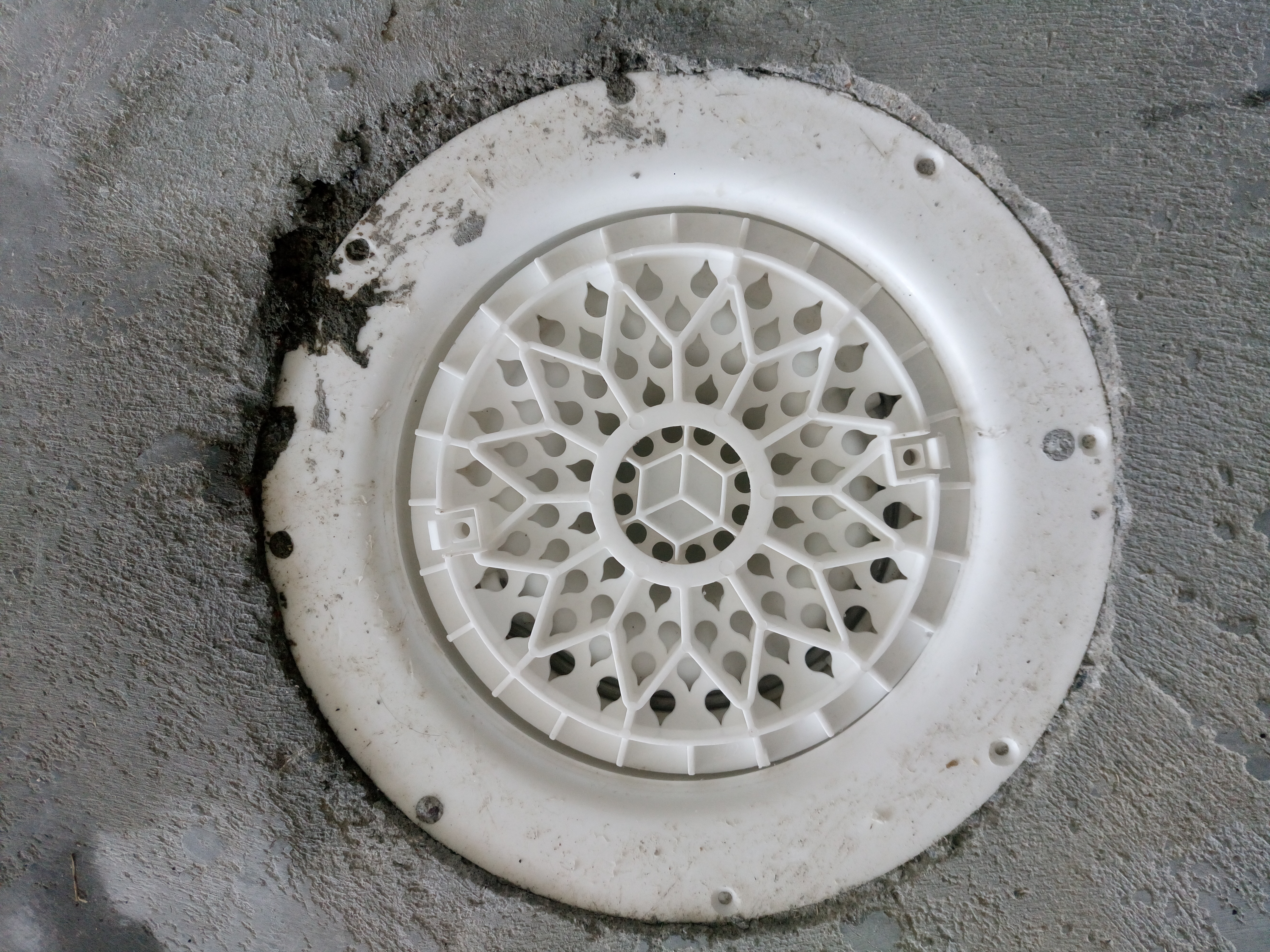

Hej fick i höstas en platta till garaget gjutet och har haft ett "lock" över golvbrunnen, tog bort detta lock och då såg det ut så här under. D.v.s från själva ytterringen är det en kant på 2-3mm upp till golvet. Ska det verkligen se ut så?

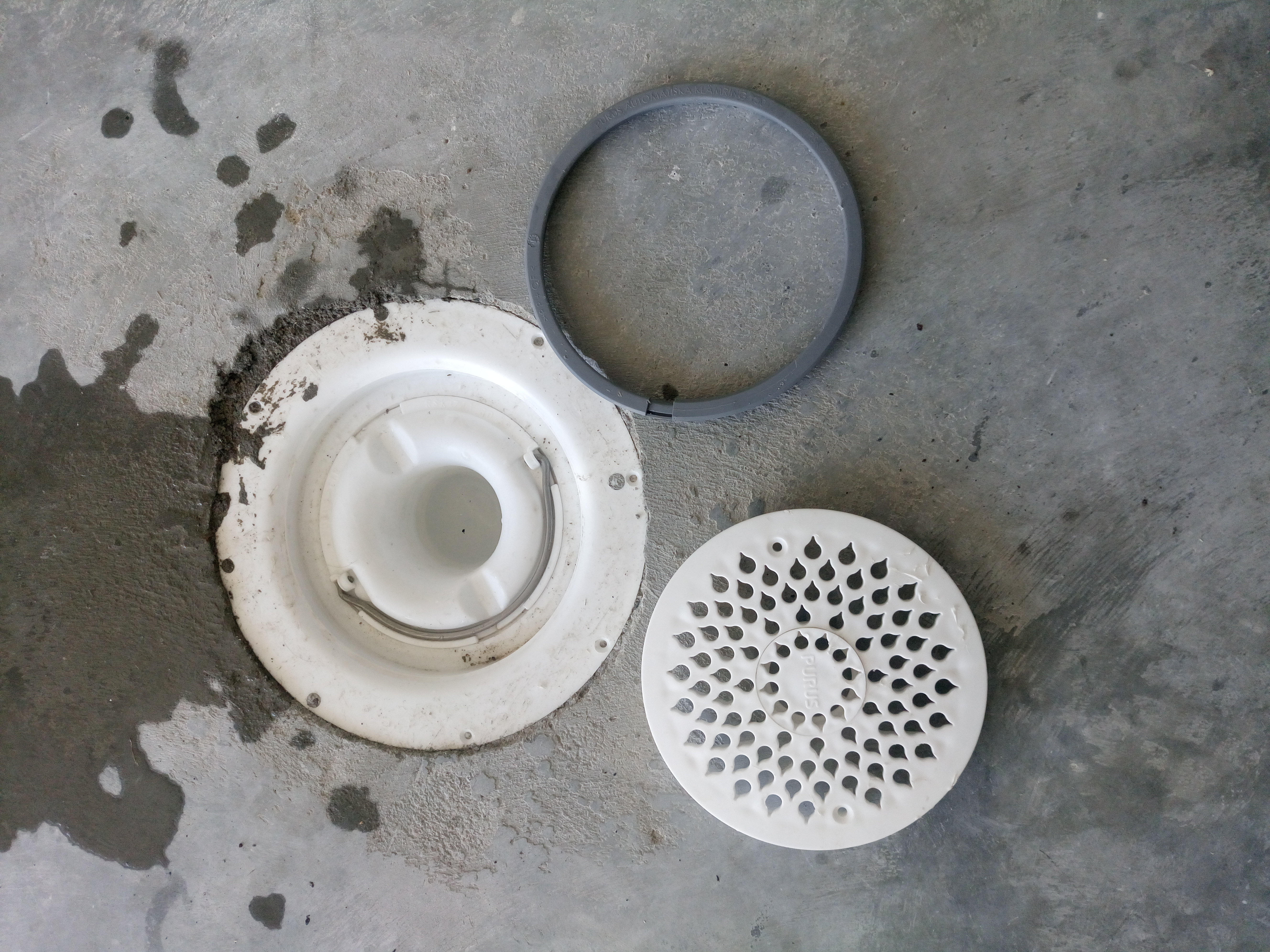

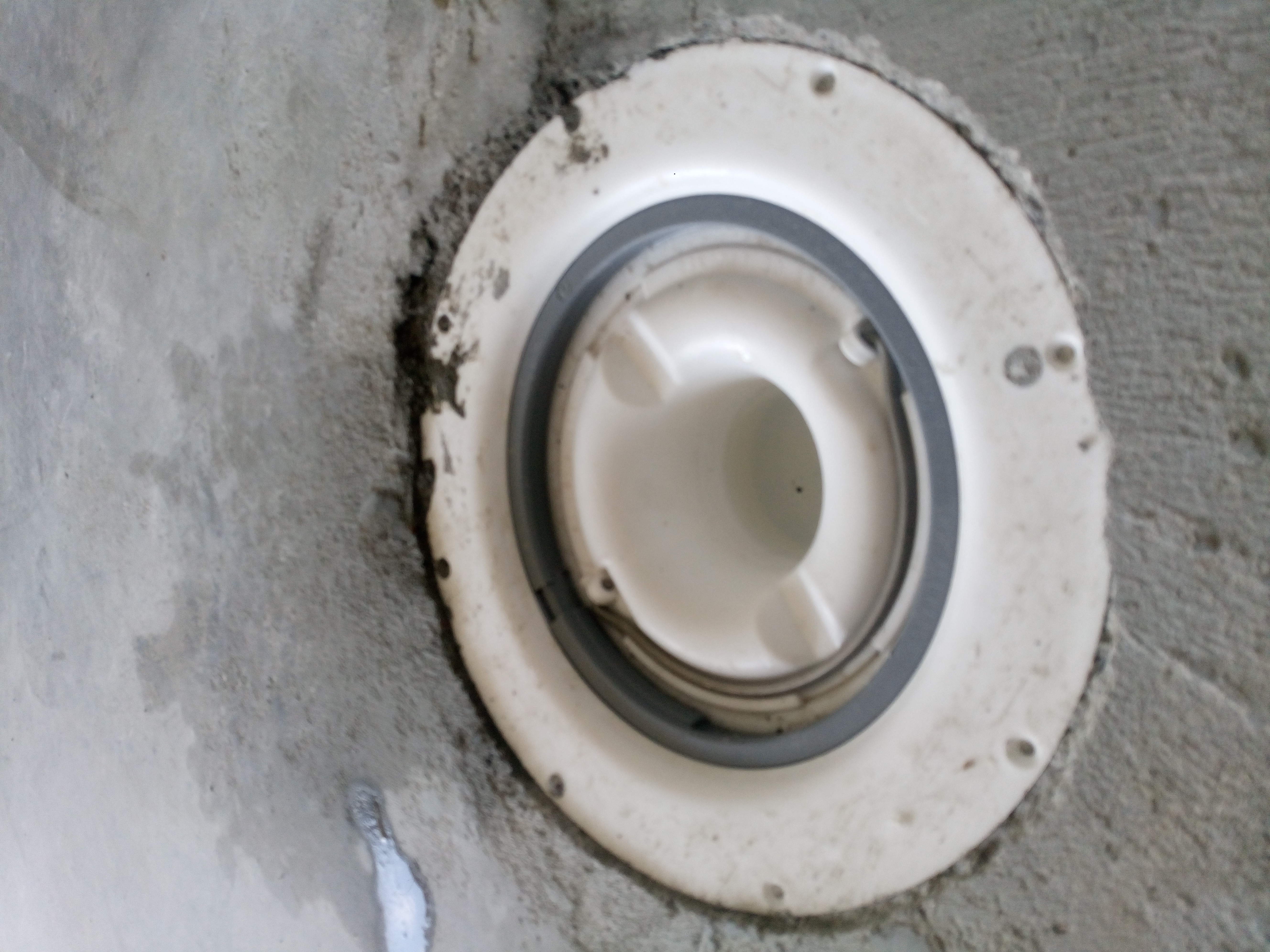

Är jag trög eller hur ska silen sitta? Trycker jag dit klänningen så nyper den ej fast silen ordentligt. Ska jag ha en mindre klämring?
Mvh Jesper
Då har du nog inte fått ditklämringen ordentligt
Försöker du sätta klämringen ovanpå silen?
Nej klämringen först sen silen.
Den går väl ej att montera på annat sätt?
Klämringen har ju egentligen inget med silen att göra.
Ska du ens ha tätskikt i garaget? Annars kan du skicka klämringen.
Nej men jag tänkte den krävdes för att fästa silen, så här ser det ut utan klämring, silen verkar för liten (ligger upp och ner för att bättre se storlek)
Har vid närmare efterforskningar hittat att silen är för plastmatta, måste hitta en annan sil
