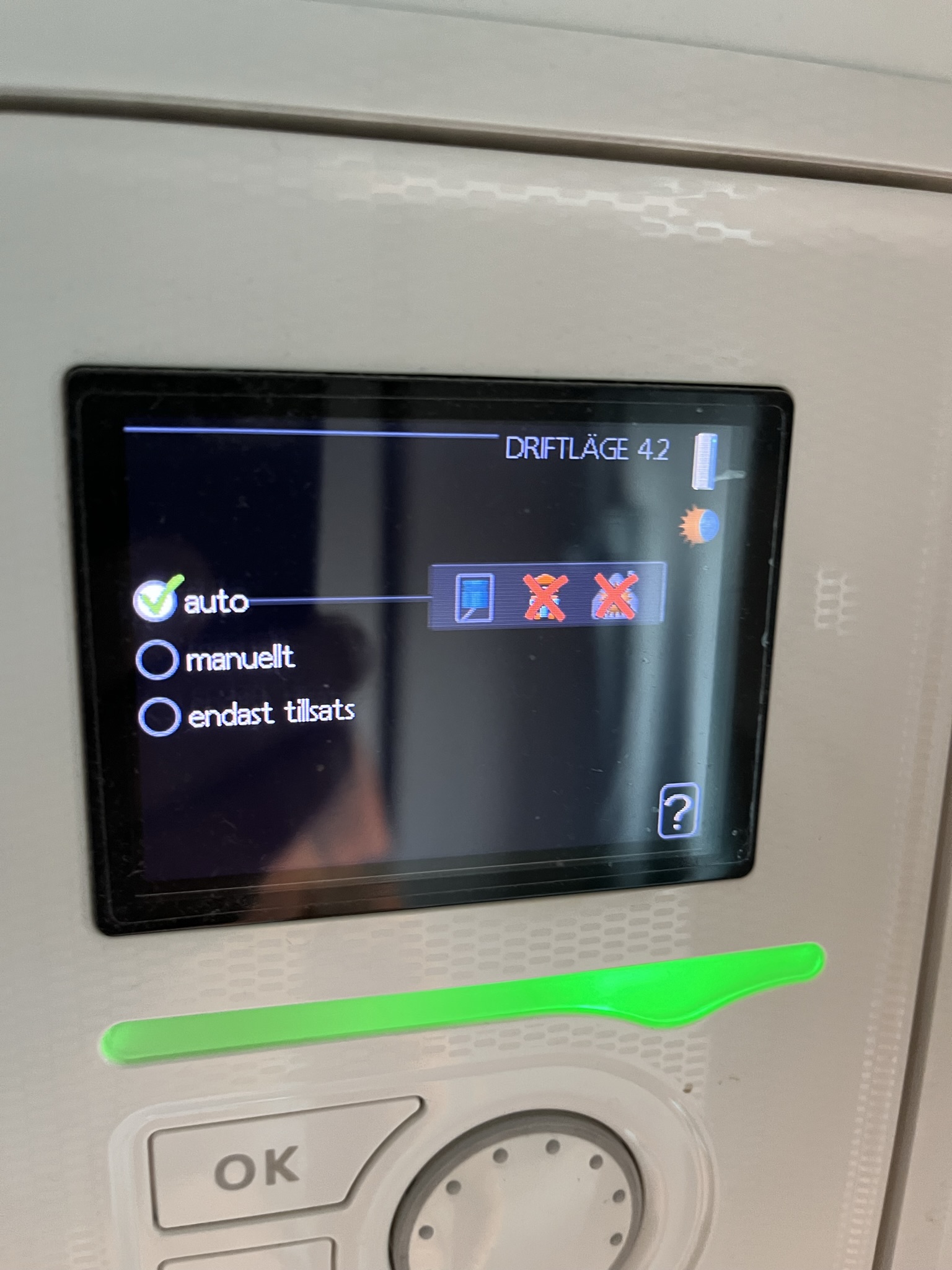

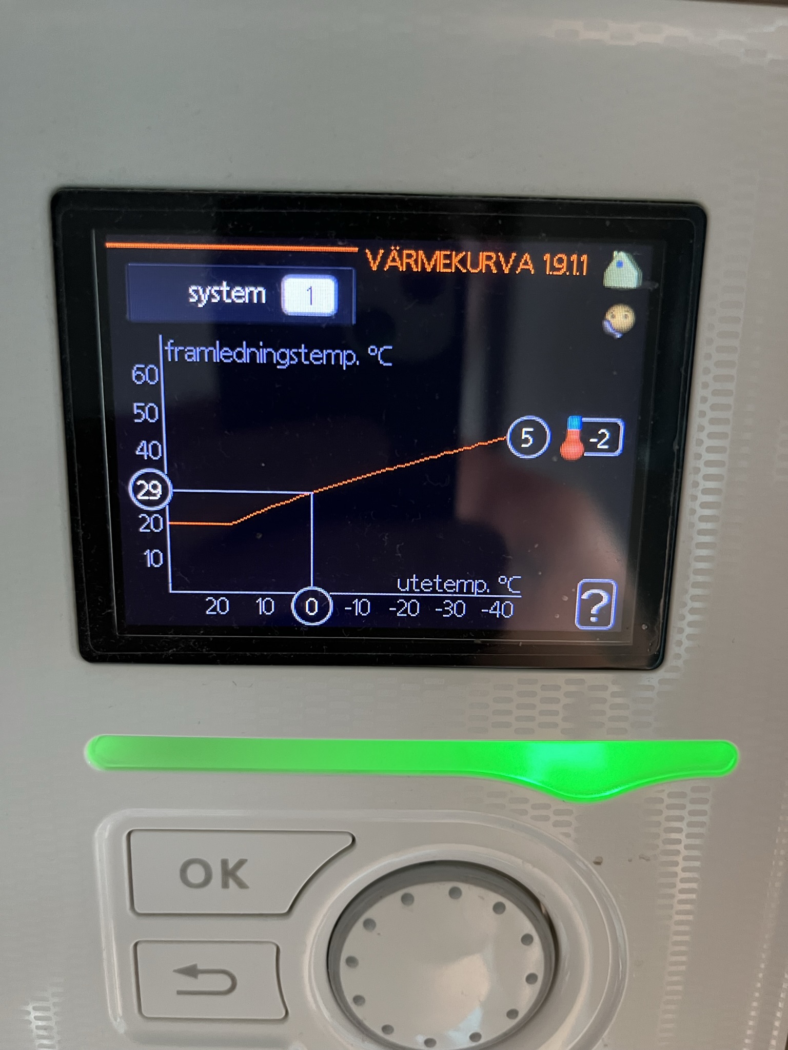

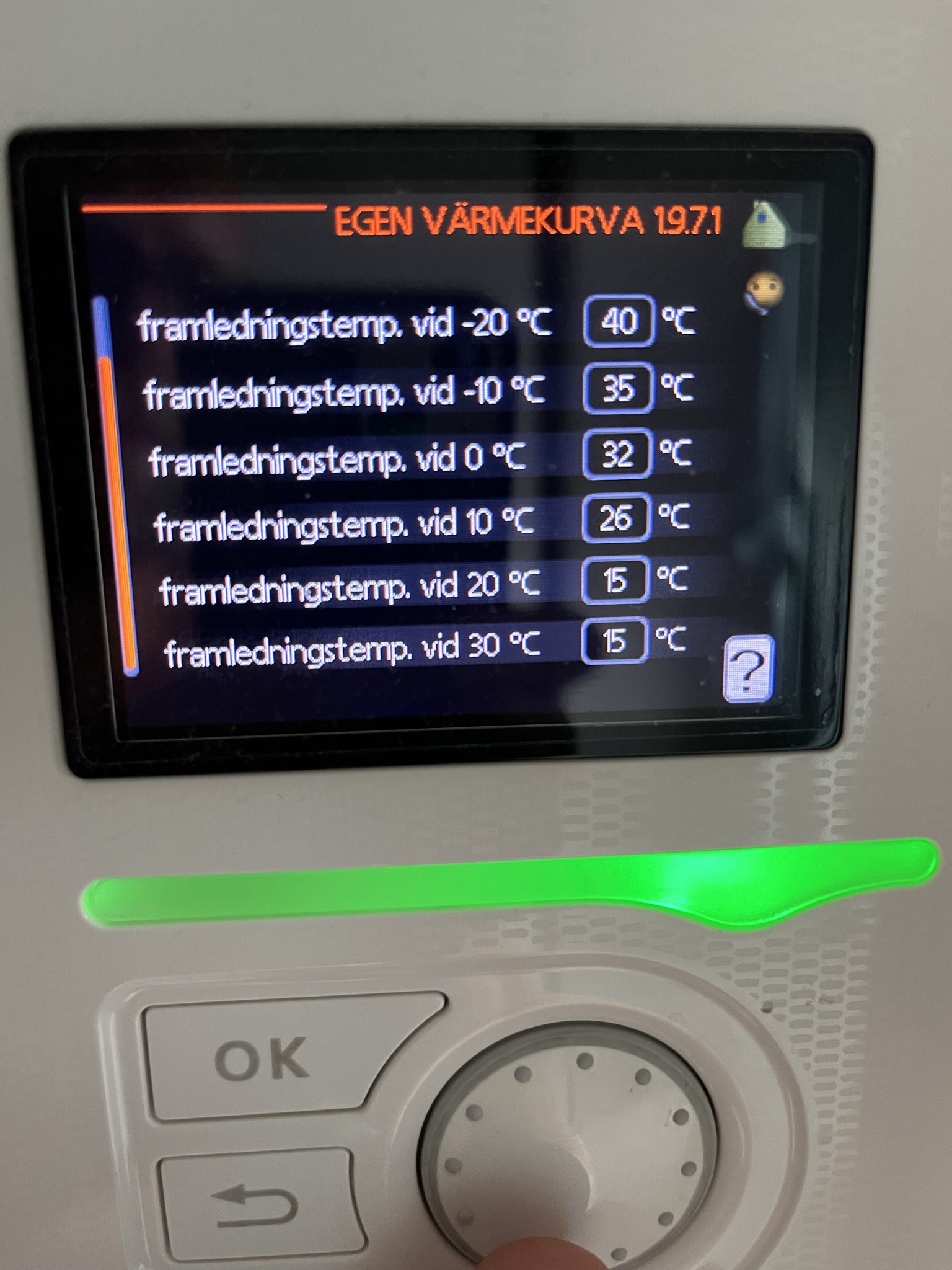

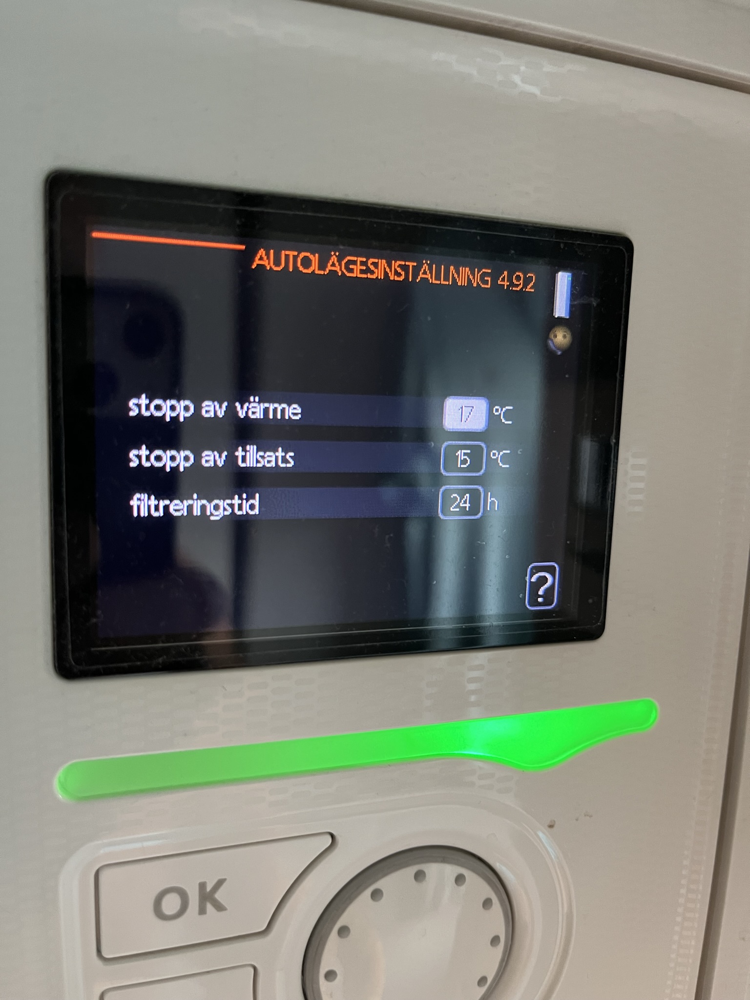

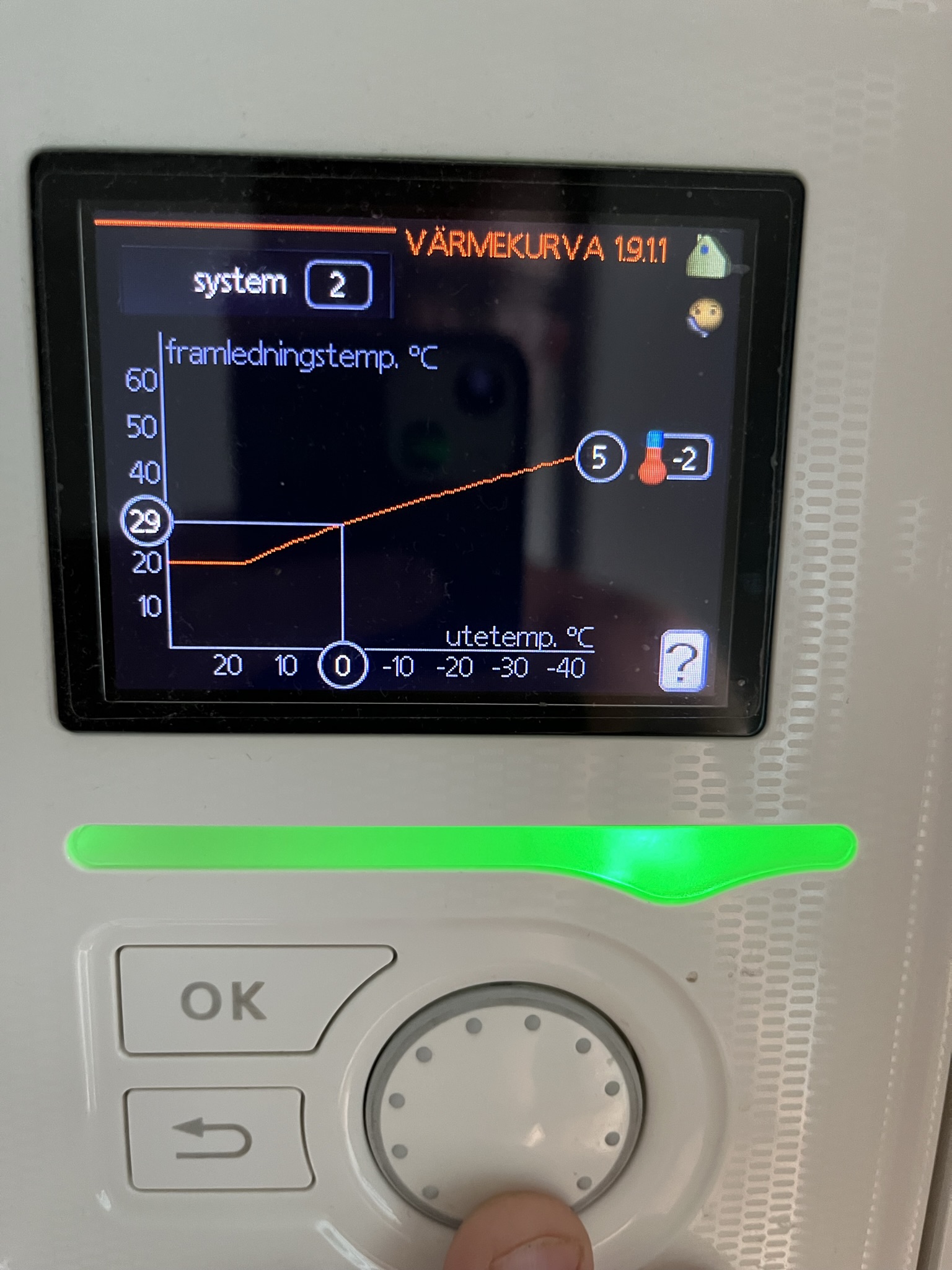

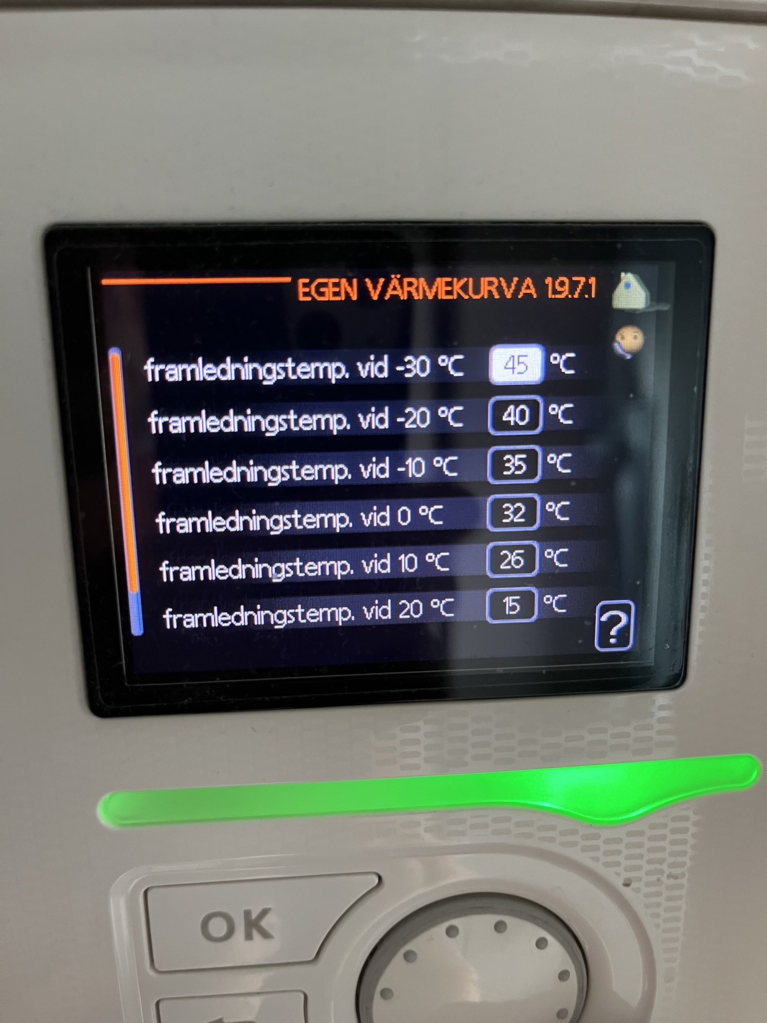

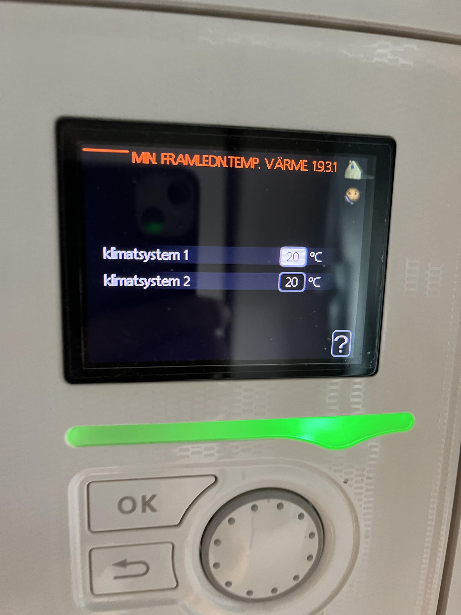

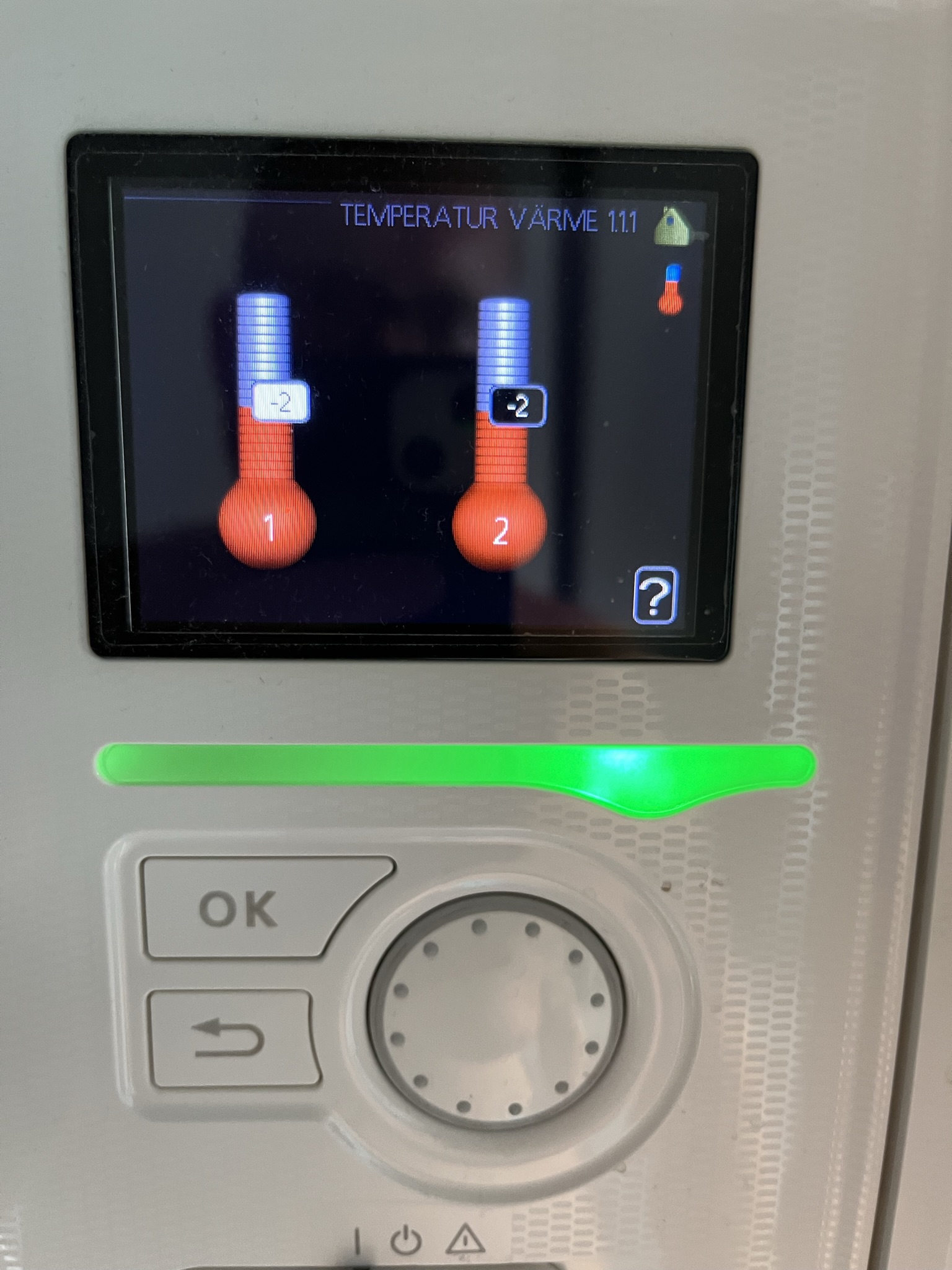

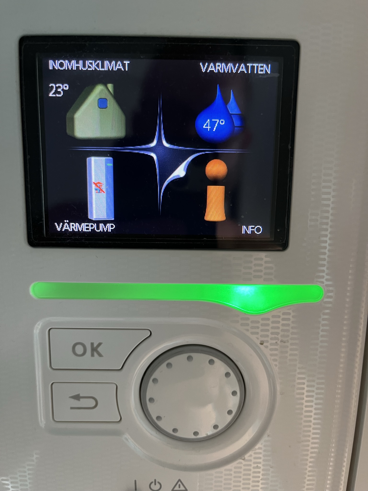

Vad står det i menyn på värmepumpen då, är framledningen varm ut på systemet, är kurvlutning fel ställd. Känns ju konstigt att vp skickar ut värme nu mitt i sommaren om m
an inte bor typ i nordligaste Lappland
Edit: nu ser jag att det är i garaget som du tycker att det är för varmt... det var inte som jag trodde att det var allmänt varmt överallt...
Bor i 019-området Örebro.V Vector skrev:Vad står det i menyn på värmepumpen då, är framledningen varm ut på systemet, är kurvlutning fel ställd. Känns ju konstigt att vp skickar ut värme nu mitt i sommaren om m
Huset var ojämt varmt i vintras, ,men garaget är de störa problemet.
Ska jag ta lite bilder?
Nu på sommaren så kan det väl vara bara att det har varit varit varmt ute som gör att det blir varmt i garage. Inställningarna ser ju okej ut så det även om man kan försöka sänka den kurvlutning som går till golvvärmen å se om komforten inte försämras. Sen då är det väl bara att försöka få ordna ställdonen på golvvärmen eller strypa det på annat sätt
V Vector skrev:Nu på sommaren så kan det väl vara bara att det har varit varit varmt ute som gör att det blir varmt i garage. Inställningarna ser ju okej ut så det även om man kan försöka sänka den kurvlutning som går till golvvärmen å se om komforten inte försämras. Sen då är det väl bara att försöka få ordna ställdonen på golvvärmen eller strypa det på annat sätt
Tack för svaret, har du bra koll på Termotech ? tänkte om en bild på uppsättningen i garaget kunde avslöja något fel..V Vector skrev:Nu på sommaren så kan det väl vara bara att det har varit varit varmt ute som gör att det blir varmt i garage. Inställningarna ser ju okej ut så det även om man kan försöka sänka den kurvlutning som går till golvvärmen å se om komforten inte försämras. Sen då är det väl bara att försöka få ordna ställdonen på golvvärmen eller strypa det på annat sätt
