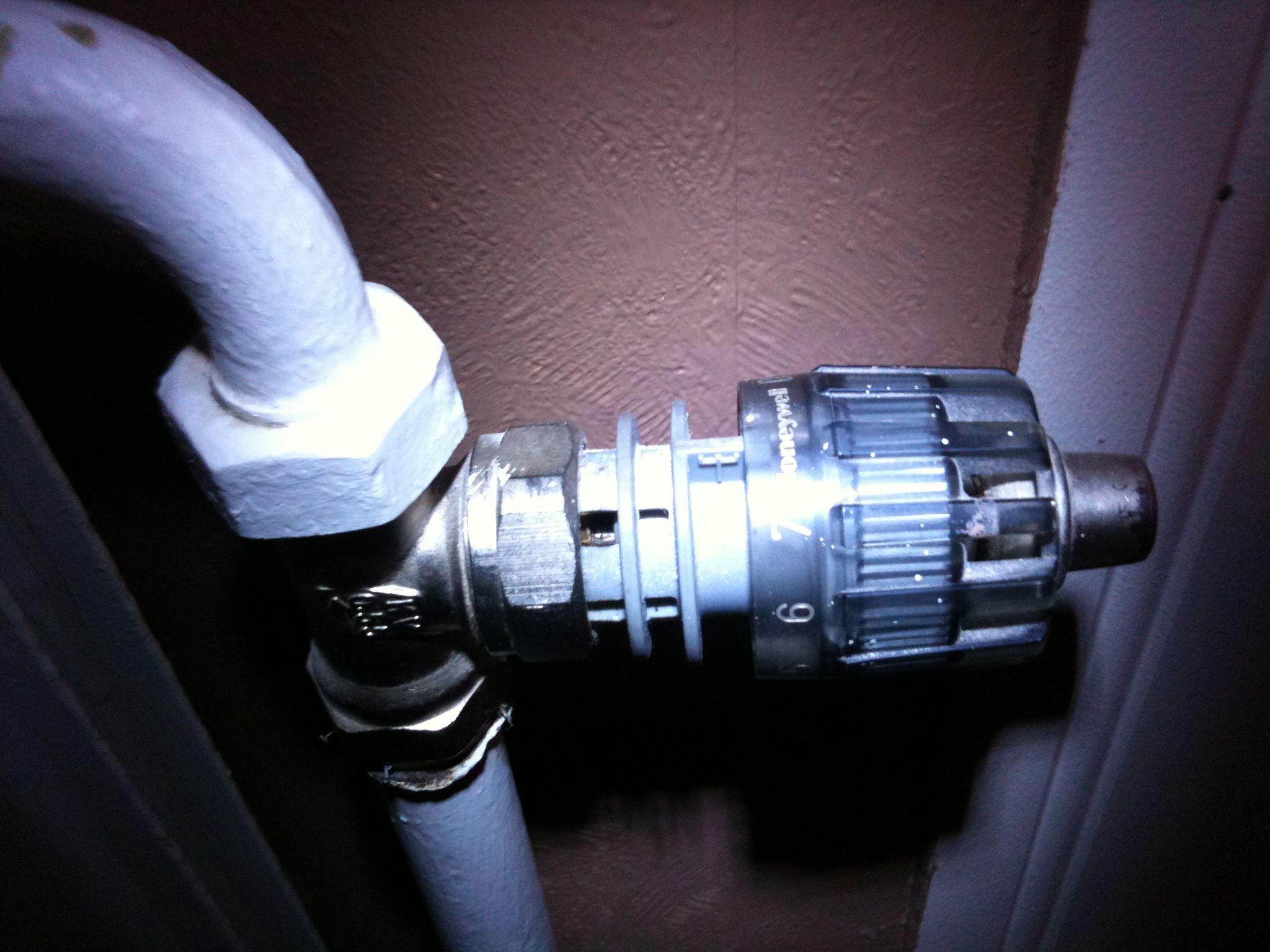

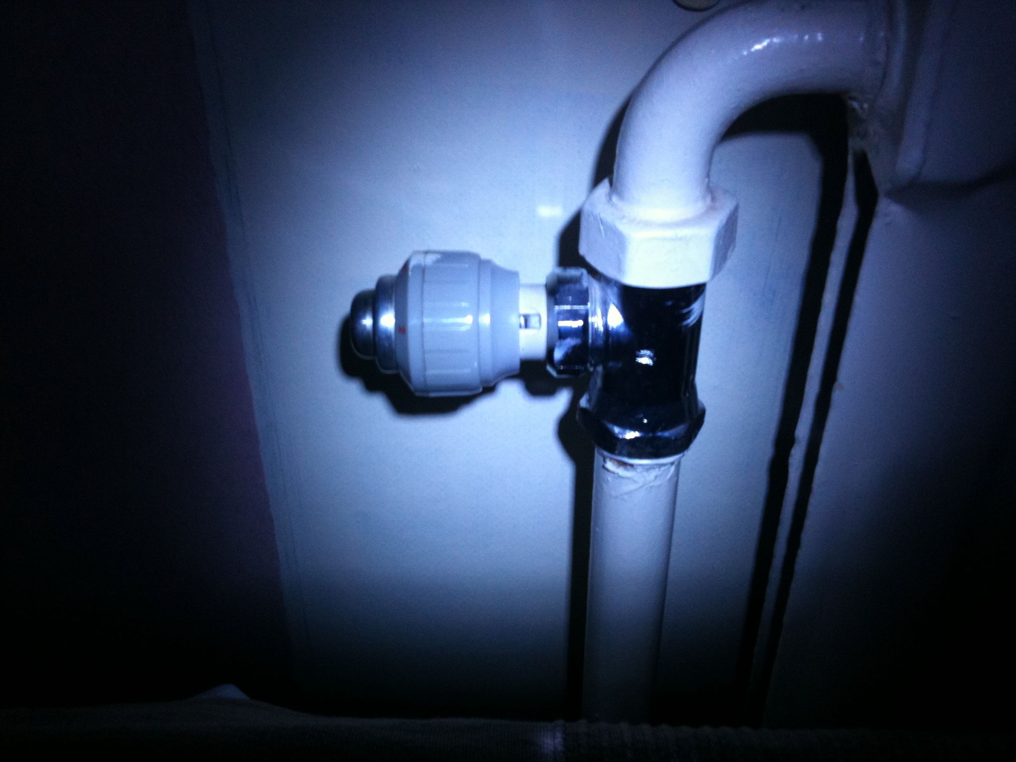

Tjo, har gått från en bostadsrätt på 41kvm med hushållsel som ingår, till ett 1.5-planshus med vattenburet värmesystem och vedpanna \o/
Jag får lära mig fort, jag har bott här sen i torsdags och har googlat mig rätt intensivt till grundläggande insikt och har redan konstaterat att tre av mina element kärvar. De verkar inte vara luftfyllda och två av dem går att ockulärt konstatera att termostatnålen fastnat i.
Problemet är att jag inte vet hur jag ska ta loss själva plastvreden, jag vill inte riskera att ta i för kung och fosterland så jag har sönder dem utan frågar hellre om det är någon som känner igen modellerna och vet hur man kan plocka isär dem mer praktiskt..
I värsta fall får jag snacka med VVS-firman här i stan, men jag fixar hellre själv för det lär ju hända fler gånger =)

Aha, så jag öppnar inte ventilen så jag får vattenläcka då? Det övervägde nämligen det men tänkte att det vore ju dumt att orsaka vattenläcka första veckan =)
Sweeeet, tack! Jag måttade med min skiftnyckel redan innan men det föll på att den var för liten, ska se om jag har en i rätt storlek annars får jag väl köpa en =)
