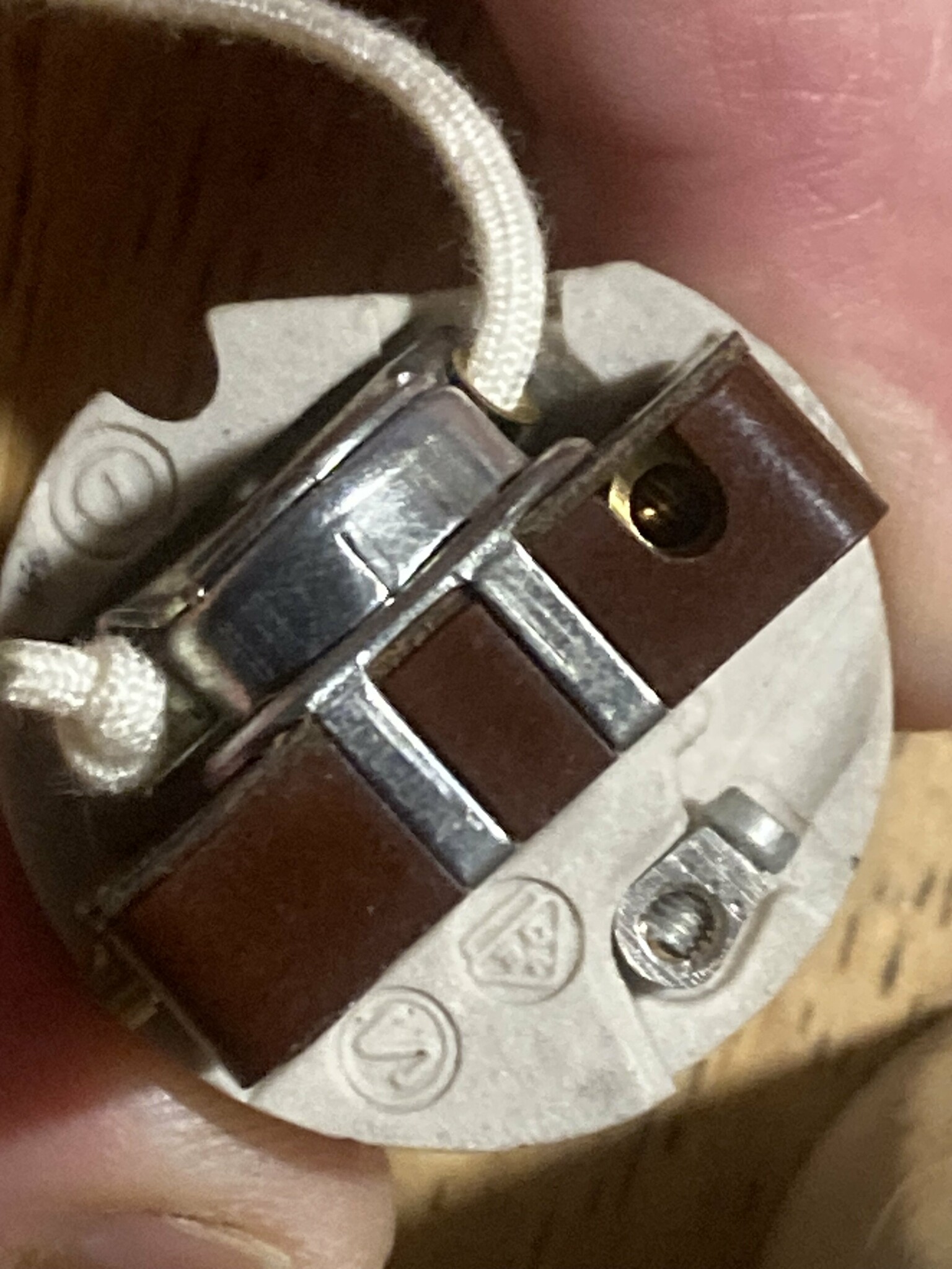

Förvirrad över min mätning med multimetern, behöver hjälp.
När jag mäter med multimetern över 1-2 och 1-3 får jag 0 utslag (Ohm) oavsett hur många ggr jag drar i snöret.
När jag mäter över 2-3 får jag utslag när jag drar i snöret. Drar jag igen får jag 0 utslag.
Jag var helt övertygad om att 1 skulle vara en av de plintar som man skulle fästa på men det verkar ju inte så nu. Eller tänker jag fel? Måste jag ha en lampa i när jag gör mätningen kanske?
Vad menar du men "0 utslag"? Menar du med oändligt motstånd?
Vad menar du men "får jag utslag"? Menar du att du får nära 0 ohm?
Mellan 1-2 samt 1-3 ska det alltid vara oändligt motstånd.
Mellan mittblecket i lampsockeln, som du ej ha numrerat, och 3 så ska det växla mellan oändligt och kortslutning när du drar i snöret.
Jo så här ser det ut mellan 1-2 och 1-3 oavsett hur jag drar i snöret
Så här agerar den mellan 2-3 när jag drar i snöret (film).
Jag trodde att mittblecket = 2ans skruv men då har jag fel alltså?
När multimetern visar "1 . " så menas det att mätvärdet är utanför inställt mätområde. I ditt fall är resistansen över 199,9 Ω.
Mät mellan 3 & 4, då ska det växla mellan ∞ Ω och nära 0 Ω när du drar i snöret.
Mäter du mellan 2 & 4, då bör det någ vara konstant nära 0 Ω hela tiden.
