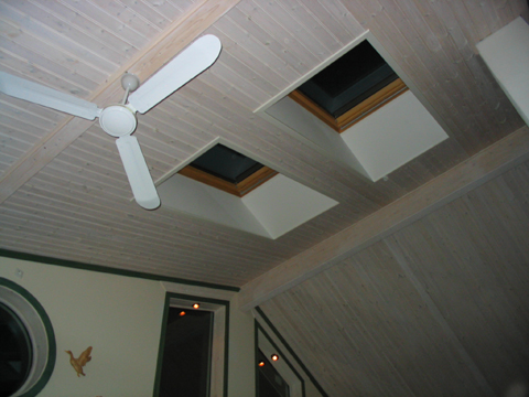

Jag har viss erfarenhet av takfönster; vi har 4 st.
Så här ser det ut när jag tittar uppåt nu från soffan:
Det här är Veluxfönster, 160 cm höga. Tror inte det fanns högre 2001 när vi var på köprunda.
Inget kallras. Vädrar ut huset på nolltid. Vi köpte till motorstyrning med regnsensor eftersom det är ca 6 m till handtaget och den har skött sig klanderfritt. Det blir ett otroligt fint ljus i vardagsrummet med de här fönstren. Vi är mycket nöjda. Och visst är det snyggt...?
I sovrummet och badrummet har vi också takfönster, fast 140 cm höga. Inga problem med dem heller.

Vi inredde övervåningen på vårt 1 1/2pl. hus i höstas och installerade 2 takfönster i allrummet och 1 i badrummet. Vi är jättenöjda och kan varmt rekommendera takfönster, spec. i "mitten" på övervåningen där det lätt blir lite mörkt och "kyffigt" annars. Vi var, precis som Ni, i valet och kvalet mellan olika höjder på takfönstren men då vi tyvärr inte hade möjlighet att se något färdigt resultat "live" så blev det en liten fegkompromiss med 140 cm höjd för vi var rädda för att dom skulle bli för dominanta.
Med facit i handen så är det enda jag skulle ändra, om jag hade kunnat, just höjden på fönstren, våra börjar strax under takvinkeln och den kraftigt nedåtvinklade smygen slutar i höjd med stödbenen som vi också har lämnat synliga.
Det skulle ha varit urläckert att ha 180 cm höjd och låta dom gå ner mellan stödbenen, tänk bara på att den speciella vinklade fönstersmyg man använder för att få bra luftcirkulation i fönstrets underkant kräver en del plats,ytterligare ett tips är att inte trycka in maxbredd mellan takstolarna utan ta lite smalare men högre fönster, och som sagt vi satte in 2 i allrummet men hade jag kunnat skruva klockan tillbaka så hade jag utan tvekan valt högre fönster och gärna ytterligare 2 i allrummet.
I badrummet däremot räcker det gott med 140cm höjd. Det blir ett suveränt ljus med 140 cm´s fönster, de sista 40 cm i höjd är nog mer en utseende fråga, i dubbel bemärkelse, men dom aspekterna är ju inte oviktiga heller

Om man vill ha 180 långa fönster så har Velux endast 78cm breda att erbjuda. Vilket inte gör något för vi tänkte på samma sätt att bredare kan bli för dominant.
En annan fördel med smalare takfönster är att det blir lättare att få till en bra lösning på spalten mellan tak och isolering, det går att behålla en 10 cm bred spalt på båda sidor om fönstret.
Får springa upp och mäta för att se om det går att svänga runt ett så långt fönster utan att det tar i golvet...
