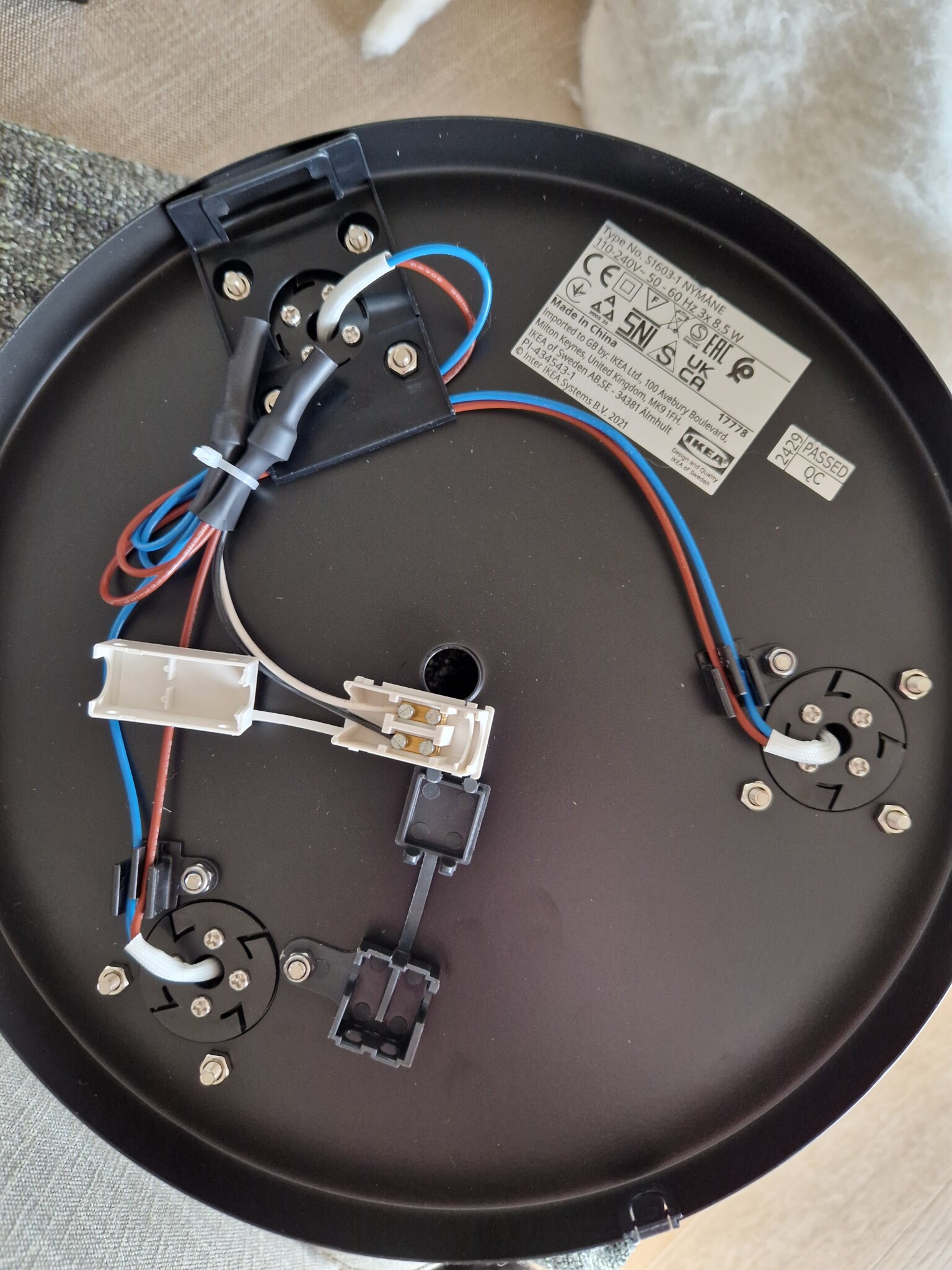

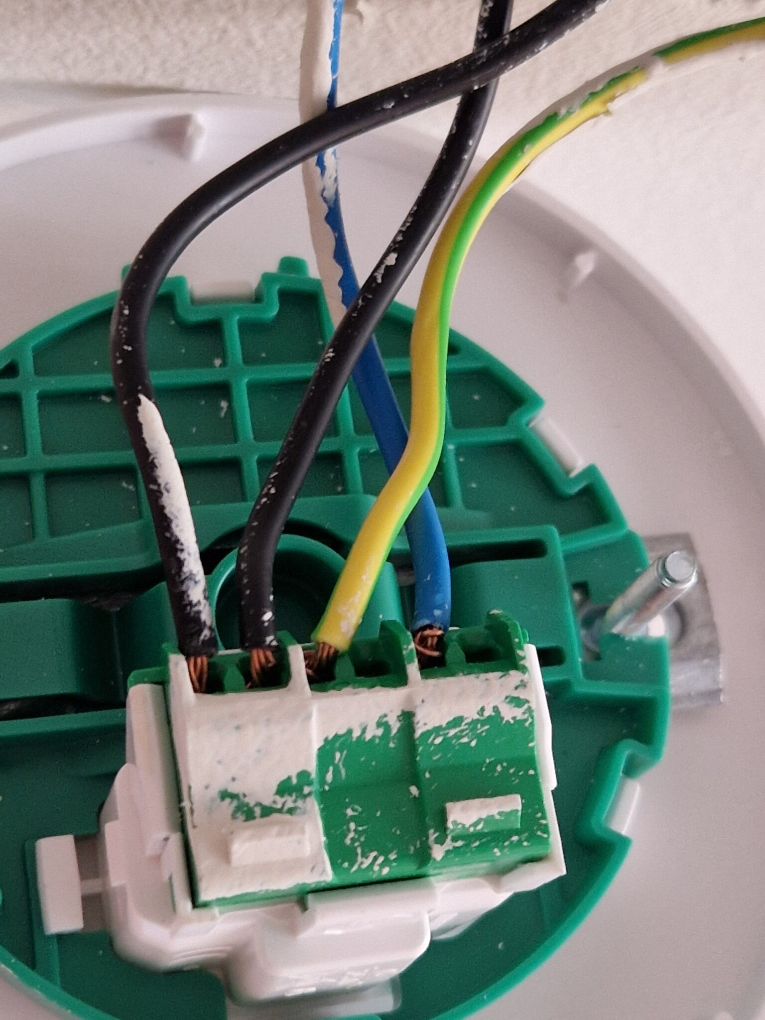

Jag ska sätta upp en ikea-lampa och den har bara plats för 1st L och 1st N och jag har klurat ut att i N kopplar jag blå tråd och i L svart tråd. Grejen är att det kommer ner 2st svarta från taket samt en gulgrön och en blå.
Så jag undrar om någon skulle kunna vara snäll och hjälpa mig med vad jag ska göra med den gulagröna och den extra svarta? Kan jag sätta toppklämmor på dem?
Bifogar bild på lampa och trådarna i taket.

Som vanligt, en armatur som är gjord för kontinentala Europa där kablarna bara kommer rakt ur taket.
Svarta ledare är sannolikt fas som kopplar vidare till uttag/andra bel.punkter. De ska vara sammankopplade. Lämpligt är att använda en Wago-klämma och en bit kabel som sedan ansluts till armaturens terminal.
Blå ledare till armaturen.
Gul/grön får du isolera då armaturen du har köpt är dubbelisolerad.

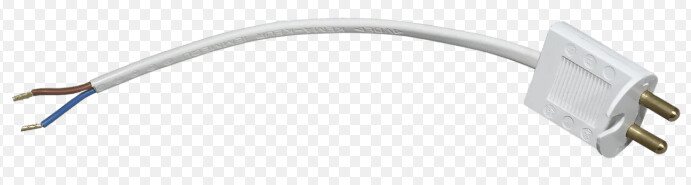

En kontakt köper man normalt löst till lampan, exempelvis https://www.ikea.com/se/sv/p/koppla-lamppropp-med-kabel-ojordad-vit-62005210/
Sen kan det vara problem att få det en kontakt tillsammans med plafonden.
Då kan du använda en toppklämma, med det blir svårare nästa gång man byter lampa.

Jag tycker det ser ut som DCL och det behövs en sådan här lamppropp och en bit ledning: https://www.elbutik.se/product.html/ed-wa-lamppropp-dcl-2-pol
Edit: Lämplig ledning https://www.elbutik.se/product.html/amokabel-anslutningskabel-skk-2g075
Om det är DCL så har Ikea det också
https://www.ikea.com/se/sv/p/koppla-lamppropp-med-kabel-ojordad-vit-10465433/
