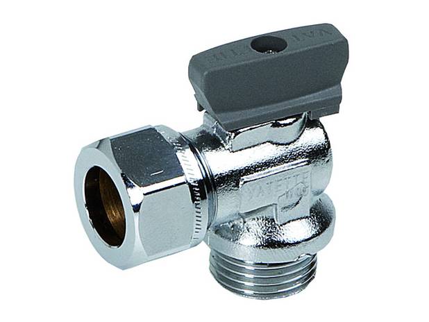

Jag ska koppla in toaletten, kommod, och köksblandare.
I väggen sitter det Vatette väggbricka:
På toaletten sitter det en:
Däremellan behöver jag en flexibel slang på 15 cm och en kulventil i vinkel. Vad ska jag ha?

Då köper du en kulventil 15/G15 från Vatette.
RSK: 8547096
Tex kan du köpa den här:
https://www.rinkabyror.se/artikel/va-krom-kulventil-vinkel-klam-m-vred-15x15r-utv-plan/
Men jag rekommenderar aldrig att du kopplar WC med anslutningsslang. Kör kopparrör hela vägen, det är det bästa!
Ska du mot all förmodan koppla med anslutningsslang så köp en som är för typgodkänd fast installation.
RSK: 8547096

Tydligen följde den där flexibla slangen med i paketet. Den ser ut såhär:
Kan jag koppla den till den här vinkeln?
https://www.vatette.se/produkter/ku...50305/kulventil-vinkel-forkromad-dy15-x-dy10/
….och sen in i vatette-väggbrickan?
