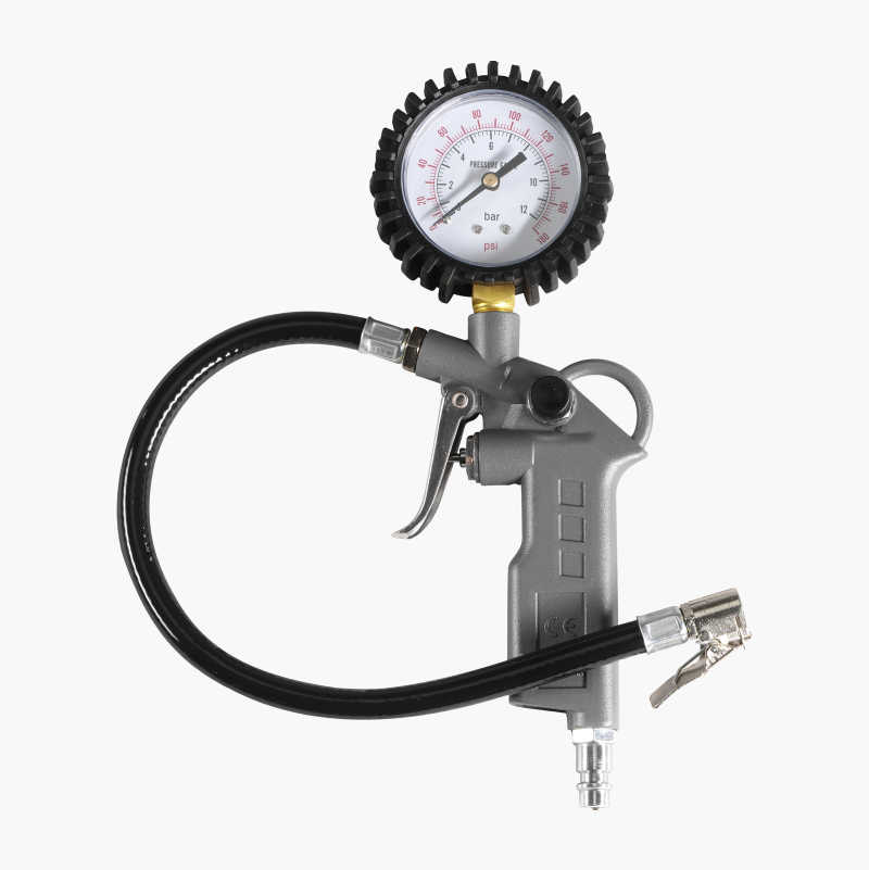

Släppa ut luft gör du enkelt med endast en billig luftpåfyllare.

Om du ska fylla eller tömma beror ju på vilket tryck det är.
alright, Gissningsvis har VVS'aren som var där inte gjort något åt trycket, och då borde det vara 3.5 bar.D Daniel 109 skrev:
Klarar jag mig med en lufttrycksmätare och en vanlig cykelpump?
Behöver jag stänga av tryckströmbrytaren/pumpen och öppna en kran tills det inte finns något vatten kvar innan jag kollar trycket och fyller på eller tömmer hydropressen på luft?
Stäng av pumpen och öppna kranen så att vattentrycket helt försvinner. Mät sedan lufttrycket. Är det högre än tillslagstrycket skall du släppa ut luft och är det mycket lägre än tillslagstrycket skall du fylla på.Tommty skrev:
Det finns en manometer på vattensidan. Titta vad manometern visar när pumpen startar.Tommty skrev:
Ju längre intervall desto bättre. Det styrs av hydropressens volym och förtryck. Eftersom du har en ganska liten hydropress kommer det att vara ganska korta intervall. Troligen mycket kortare än en minut.Tommty skrev:
Det går. Men om du behöver fylla mycket kan det vara tålamodsprövande.Tommty skrev:
Ja. Annars mäter du inte rätt tryck.Tommty skrev:
