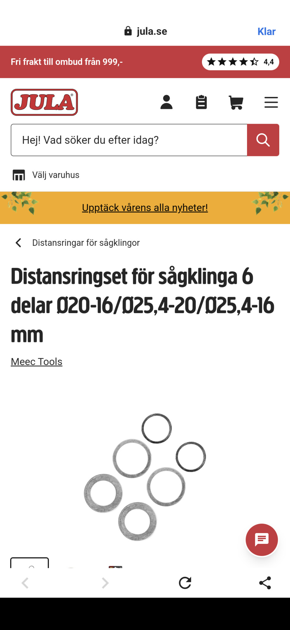

Har svårt att hitta en ny klinga i rätt storlek. Bör vara 184mm och hålstorlek 7mm.
Någon som sett vart man kan köpa ett nytt blad?

Är hålet verkligen bara 7mm? Låter väldigt litet? Är för sig ny inom det här med snickeri men de flesta nyare cirkelsågar har större hål tror jag.JE888 skrev:
Tror du kommer ha svårt att hitta en klinga med 7mm centrumhål, men vad vet jag....
Föreslår att du tar kontakt med en lokal mekanikfirma som kan svarva en ny klämring, typ:
Nu vet jag inte hur din maskin ser ut, men jag gissar att du har en "bred" motoraxel och en 7mm skruv, med tillhörande klämring. Dvs att 'axeln' som går genom sågklingan är skruven.
Ursäkta snabbskissen på ett kuvert, men jag tror den förklara hur jag tänker....
