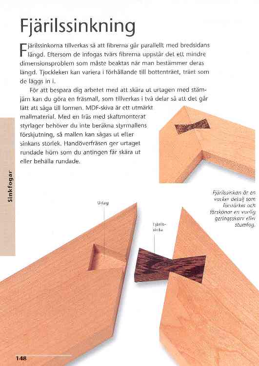

Ursäkta min okunskap. Jag har tittat på Wikipedia, i den svenska varianten hittar jag ingenting och i den engelska varianten känner jag inte heller igen någon sådan term (om jag försöker översätta lite löst ).geschwint skrev:
Och inga träffar på Google!
Så snälla, vad är en skjortfluga inom snickeri?
Det här är en fogning som jag tror används mer i USA än i Sverige (jag har då aldrig sett den i någon Svensk artikel eller skrift om fogar) av någon anledning. Oftast använder man olika träslag i "skjortflugan" och ämnet för att få en förstärkt dekorativ effekt. Tror fogen kallas för "Butterfly" på Engelska men är inte säker.

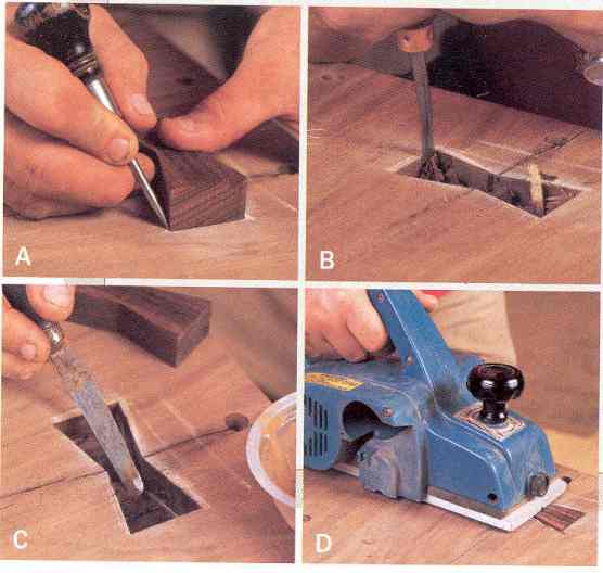

Om vi tänker oss en tavelram där hörnen är gerade 45 gr (som de oftast är) så fräser/stämmer man ur ett skjortflugeformat urtag (eller två trianglar vars spetsar går ihop ><) vinkelrätt över skarven och fäller in en bit som passar i urtaget. Sedan slipas den infällda biten ner i nivå med ramen. På så vis har man låst skarven så att den inte kan öppna sig. Pilligt men snyggt och effektivt.

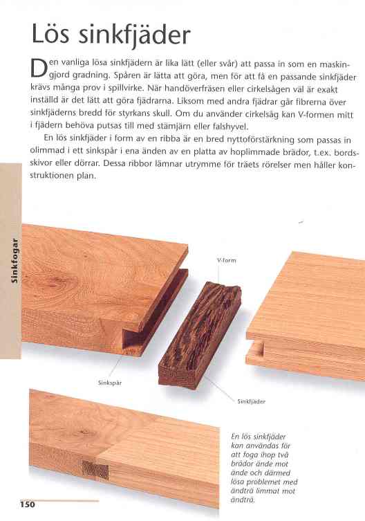

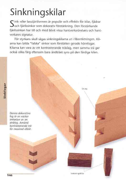

En bild sägs säga mer än tusen ord... Butterfly var det jag var ute efter. Har en 'svensk' bok om just fogar. Skall bara hitta den i boden så skall jag scanna in lite samt ge er ISBN numret på den.
Denna bild kommer mycket riktigt från en amerikansk bok:
Denna bok är rätt färsk. Kom ut 2004 i SE. Köpte den förra året och har studerat och praktiserat noggrant sedan den dagen. Den är faktiskt brittisk och därigenom lite mer nära europa vad gäller design.
Den boken verkar mer än kul, skall införskaffas! Tack!
