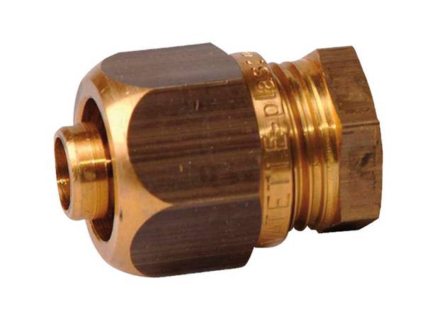

Kapa går att göra med en vass sekatör om det är bara detta du ska kapa.
Proppa med två av dessa:
https://www.proffsmagasinet.se/vvs-...tryckningspropp-for-plastsystem-16-mm-3086226
Följ monteringsanvisningen:
https://www.vatette.se/fileadmin/uploads/Vatette/Documents/Mountings/633369_Vatette_Plast.pdf

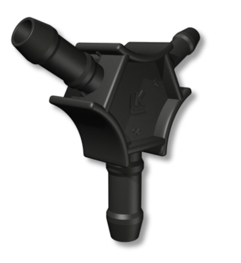

Puschfit har betydligt högre krav på kalibrering av rörändan.
Då behöver du köpa ett kalibreringsverktyg också.
Visst ska detta användas till Vatettes variant också, men den kopplingen är mer förlåtande när du endast ska montera någon enstaka koppling. I praktiken kan du köra denna kopplingen lite fram och tillbaka ett par gången för att räta ut röret efter kapning på ett enkelt sätt.
https://www.proffsmagasinet.se/vvs-...-1876896-kalibreringsverktyg-16-25-mm-2813931

https://www.vatette.se/produkter/ko...opplingsset-klamhylsa-och-mutter-dy20-x-24-27
Här har du hur delarna ser ut separat, med alupex görs tätningen alltid på insidan av röret vilket gör att det alltid ingår en sorts stödhylsa. Läser du noggrant ser du att dom inte nämner alupex
