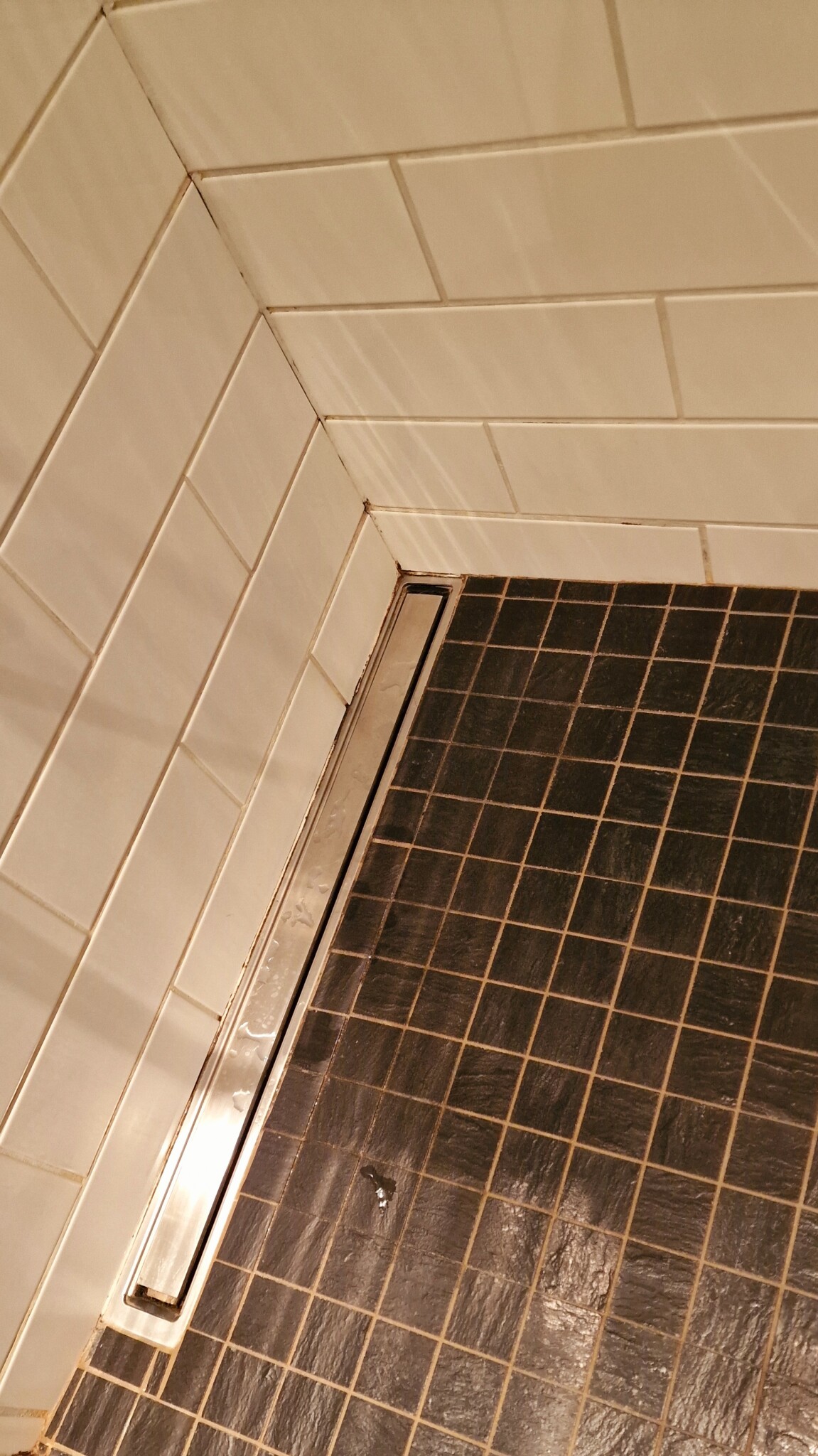

Hej, vi har kikat på en lägenhet där avloppet för duschen ligger längs med väggen enligt följande.
Ursäkta en kanske basal fråga men kan man sätta ett badkar i ett sådant utrymme? Eller måste avloppet ändras/anpassas på något sätt?

Principen är den samma för unidrain som för vanliga golvbrunnar. Det vill säga under locket sitter ett vattenlås och avloppsrör. Lite beroende på fallet i duschen och utformningen på badkaret så går det säkert bra att leda vatten till brunnen. Skillnaden mellan dusch och badkar är att när man tömmer ett badkar så forsar en större mängd vatten ut och bör därför ledas direkt ner i brunnen i stället för att sippra ner som vid dusch.
