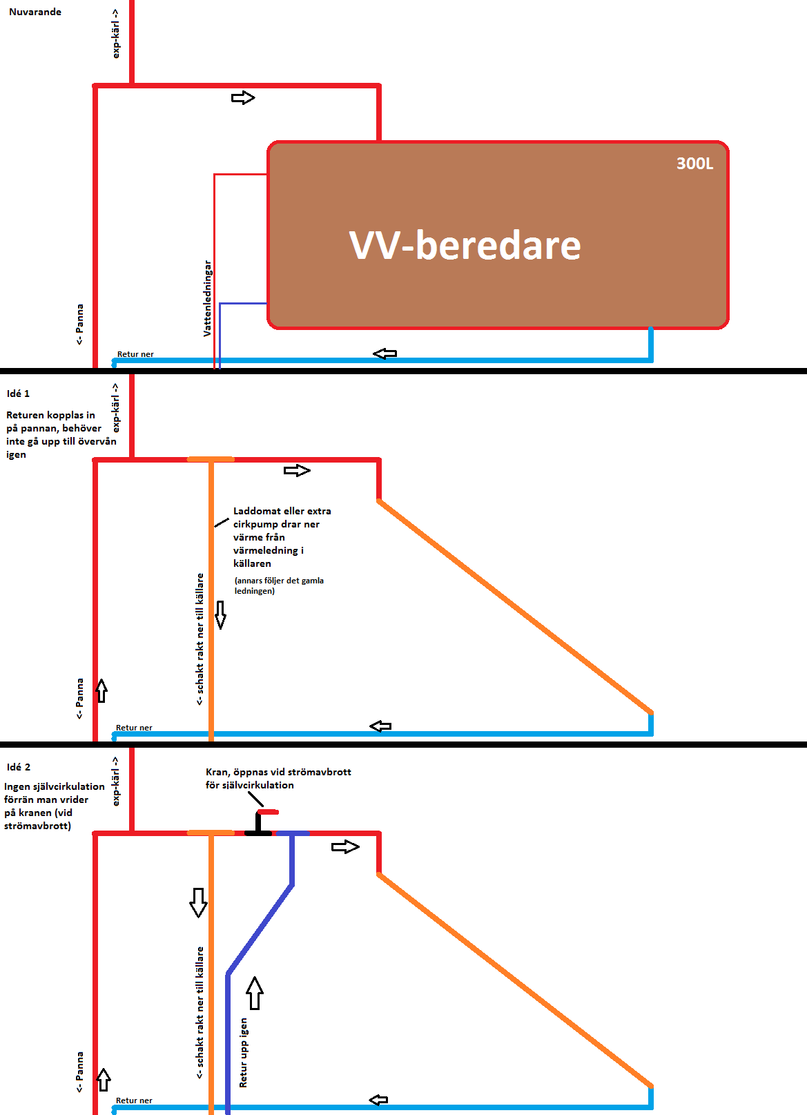

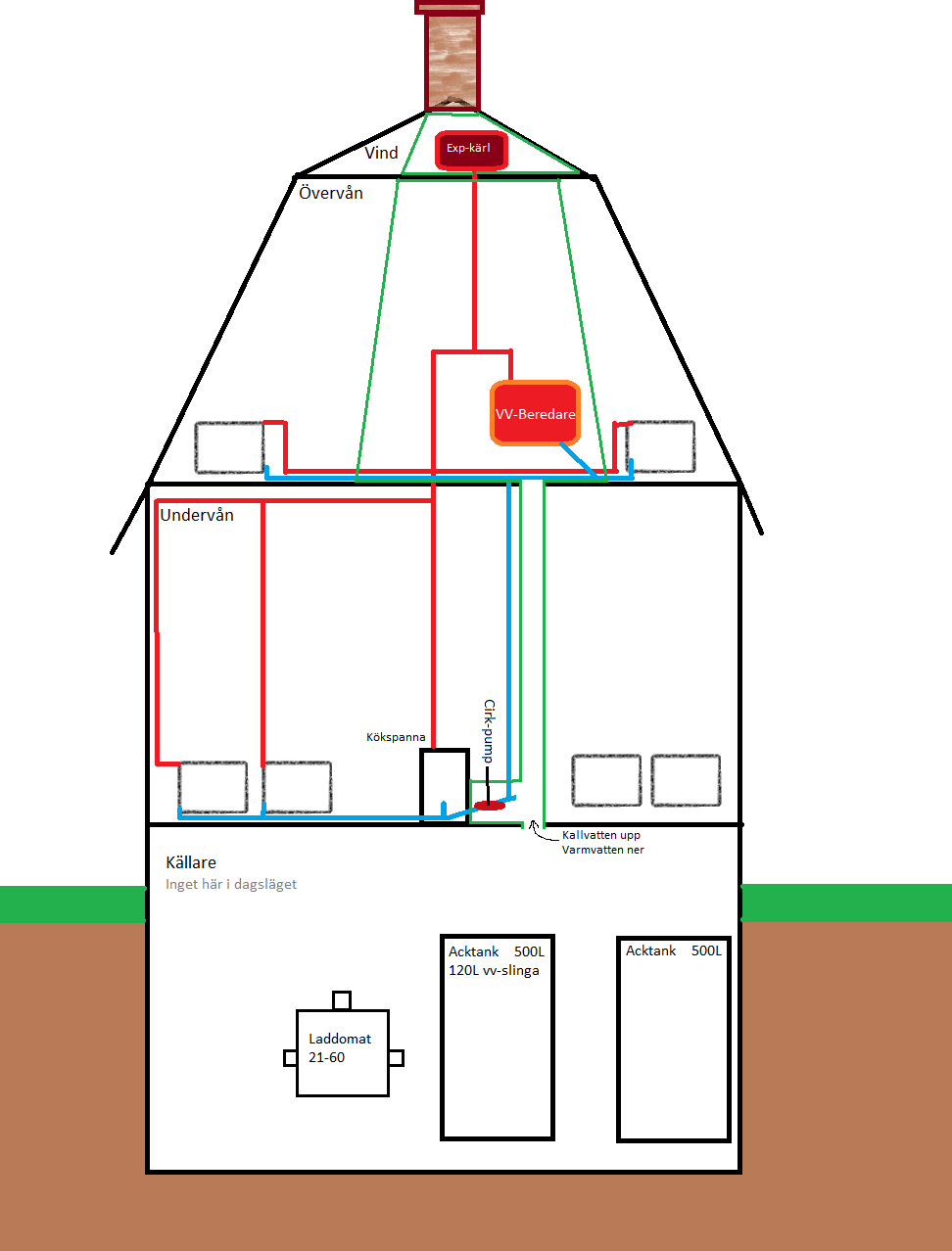

Jag har idag ett vattenburet värmesystem med självcirkulation, alla elementen i huset blir alltså varma även vid strömavbrott.
Uppvärmningskällan är en kökspanna som jag vill behålla.
Det jag vill är att ta bort en varmvattenberedare på övervåningen som är kopplad till systemet, och istället sätta in ackumulatortankar i källaren med vv-slinga i sig.
Systemet ser ut ungefär såhär:
Det som är inringat grönt är lättåtkomliga ytor där man kan koppla. Annars får man börja riva väggar m.m. Idén är att koppla in 2st 500L acktankar i källaren och helst en laddomat.
Min idé för att få det att fungera ser ut såhär:
Samtliga värmeledningar (förutom anslutningen till vissa element) är av typen 32R, dvs 42mm i ytterdiameter. Kort sagt tänkte jag ta bort vv-beredaren och ersätta det med ett smalare rör, sätta en t-koppling på det och leda ner det till källaren. Sedan tänkte jag koppla returen från källaren på cirkulationspumpen.
Frågan är: Kommer det fungera?

Det borde kunna gå att ha tankarna i källaren, om du har en kraftfull pump och genomtänkt med dimensionering och luftning. I så fall ska du se till att pannan laddar tankarna, sen tar du ut värmen till radiatorerna från tankarna (inte från pannan). Men det systemet blir beroende av el och du har ett fungerande system för självcirkulation som uppenbarligen funkar bra utan el och det är ju tråkigt och onödigt att bygga bort den möjligheten.a_i skrev:Hej! Tack för svaret.

Jag skulle överväga att sätta in lämpliga ventiler så att du kan växla mellan två lägen: 1) normalläge med el 2) självcirkulation som funkar utan el. Det är troligen inte så knepigt utan handlar om att sätta en eller kanske två bypass på rätt ställe, vanliga kulventiler eller kanske nåt genomtänkt med sofistikerade termostatventiler.

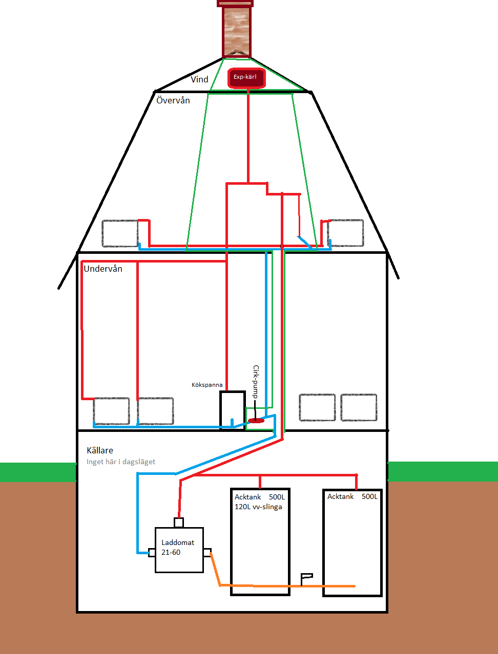

För att göra en tillfällig lösning bör du nog försöka få till det lite annorlunda mot din skiss, det du ritat kommer inte bli så bra. Eftersom du bara vill öka volymen lite och ladda den när du eldar och sen dra nytta av självcirkulationen kan du inte koppla som du tänkt det blir inte bra oavsett driftfall.
Finns det du markerat som cirkpump nu och behöver du använda den? Laddomaten får du vänta med till dess du bygger om med panna i källaren. Bäst och enklast är nog om du kopplar tankarna direkt mot röd-blå rör som kommer uppifrån och använder en pump ställd för riktigt lågt flöde för laddning och sen lever på självcirkulation vid urladdning.
Så med några ändringar i befintligt och anslutning av tankarna så kan du få det vettigt under mellantiden, men som du skissat är det troligtvis inte värt jobbet.

Laddomatens uppgift som jag tänkte, är att slippa värma upp 1000 liter vatten innan värmen kommer i radiatorerna. Bättre att systemet då kommer upp snabbt i temperatur, och att man får varmvatten sen tänker jag?
Här är kopplingsalternativen som jag har tänkt ut:
Sen om det fungerar är ju en annan sak...
Vid strömavbrott bryr jag mig inte om varmvatten eller värme i tankarna. Då är det radiatorerna som gäller så jag slipper frysa. Vatten kan man värma på pannan...
Normalt utan strömavbrott kör jag alltid med cirkpump.
