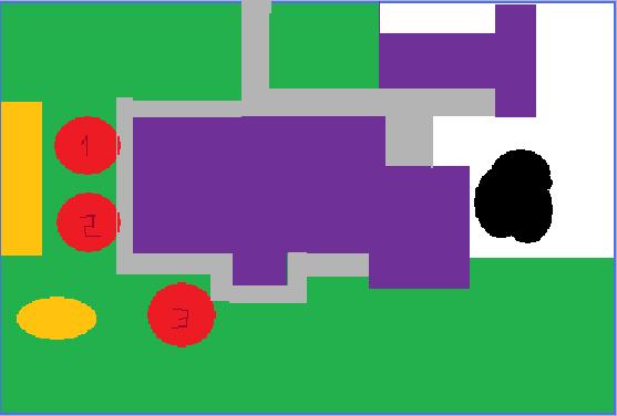

Under två års tid har jag funderat på hur jag ska lösa gräsklippningen på min tomt. Är sugen på en AM då många pratar bra om dem. Jag är dock orolig för hur den klarar mindre björkgrenar samt äpplen.
Har pratat med försäljare vid ett flertal tillfällen och de säger att björkgrenar i storlek som en blyertspenna och något enstaka äpple kan den ta sig över. Nu är det som så att mina äppelträd är som B52r och dumpar grymt många äpplen. Det är alla olika sorter och bombar med sina äpplen vid olika tider.
Fundering:
För att slippa plocka äpplen hela tiden eller hitta sin AW på ett berg av äpplen, kan man segmentera gräsmattan m.h.a begränsingskabeln? Jag tänker mig att man bygger zoner runt äppelträden som man kan slå på och av med en brytare beroende på vilket äppelträd som fäller sin last.
En annan lösning är att bygga en flyttbar sarg för att hålla AW utanför bombområdet dock inte lika snygg .
1. Någon som har prövat detta? Eller hur gör ni för att slippa hitta eran AW på ett berg av äpplen?
2. Vad tycker era AM:s om nedfallna björkgrenar modell mindre?
Vi skippar såga-ner-äppelträden/björkarna-alternativet.
Bild på hur min tomt ser ut (ej skalenlig)::
Lila Byggnader.
Grått Gångar (både plattor och grus).
Orange odlingsland/vinbärsbuskar mm.
Svart Bergsknalle lägg inte energi på den.
Grön Gräsmatta sopm ska klippas
Rött - Äppelträd

Några äpplen klarar den allt. De blir snyggt skivade på alla håll och kanter! Men om det handlar om enorma mängder så som du beskriver då kan det självklart bli trubbel. Det är bara att använda det sunda förnuftet och tänka lite logiskt så inser man för det mesta AM's begränsningar.
(Förresten, plockar ni inte upp äpplena efter hand..?)
Vidare, det har hänt mer än en gång att vår AM har trasslat in björkgrenar i knivdisken och därmed stannat. Det är de långa, smala, sega "repliknande" björkgrenarna som är värst. Det är ett problem för oss då vi har vår AM ute vid sommarstugan och alltså inte har daglig koll.
Har man det - daglig koll alltså - då tycker jag inte att det här med äpplen och grenar skulle kunna vara något större problem.
Vill du avgränsa så gör det med en flyttbar "sarg". Använd vanligt trallvirke, typ 120 mm breda. (Tänk fyrkantiga inhägnader!) Det har jag använt flera gånger vid tillfälliga avgränsningar av allt från små nyplanterade buskar till jättepartytält och bilar. Bara att kapa till brädorna till önskad längd och förborra samt skruva i hörnen så har man en sarg som står av sig själv och är enkelt demonterbar. Jag tror inte att det är lönt att pyssla med fler skarvar (och brytare!) än nödvändigt på slingan. Allt sånt är på sikt presumtiva felkällor. Och fel på slingan är aldrig kul..!
