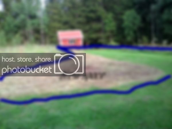

Då var det gjort. 540 meter slingkabel och 110 m Guide har jag nu. Lampans sken är inte längre fast. Den blinkar men fungerar gör det.
Min utökning = fd med cylinderklippare klippt gräsmattan samt röjda åkern, och en brummande klippare (faktiskt innan han hunnit klippa på det nya). Bytte knivar och brummet försvann men återkom mindre ljudligt efter några turer på det gropiga nya underlaget. Kollade knivarna igen men de såg fräscha ut. Kan man skada klipparen om någon kniv är mer sliten än de andra?
Då har man bara kvar 40 minuters manuell klippning

Brummande ljud antyder obalans. Ofta beror det på att något grässtrå har lagt sig runt skruven till en kniv så att den inte snurrar lika lätt. Rotera knivarna manuellt och det försvinner. Kan även bero på att ett längre grässtrå ligger runt drivaxeln för knivskivan. Eller att en kniv är lite skev (vilket ibland händer om den träffar på en sten eller en hård rot), eller om det saknas en bit ur knivbladet (samma orsak som skev kniv).
