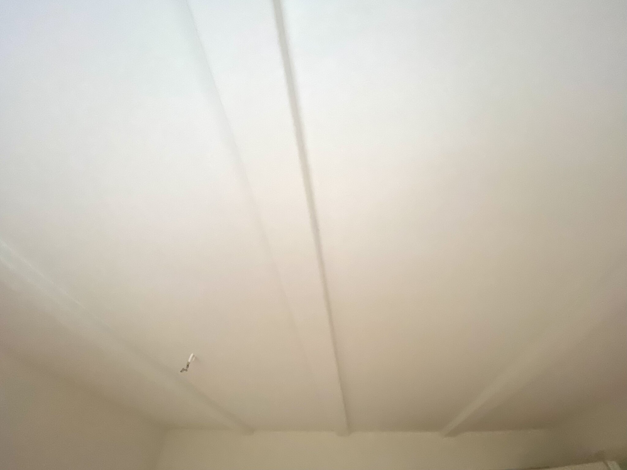

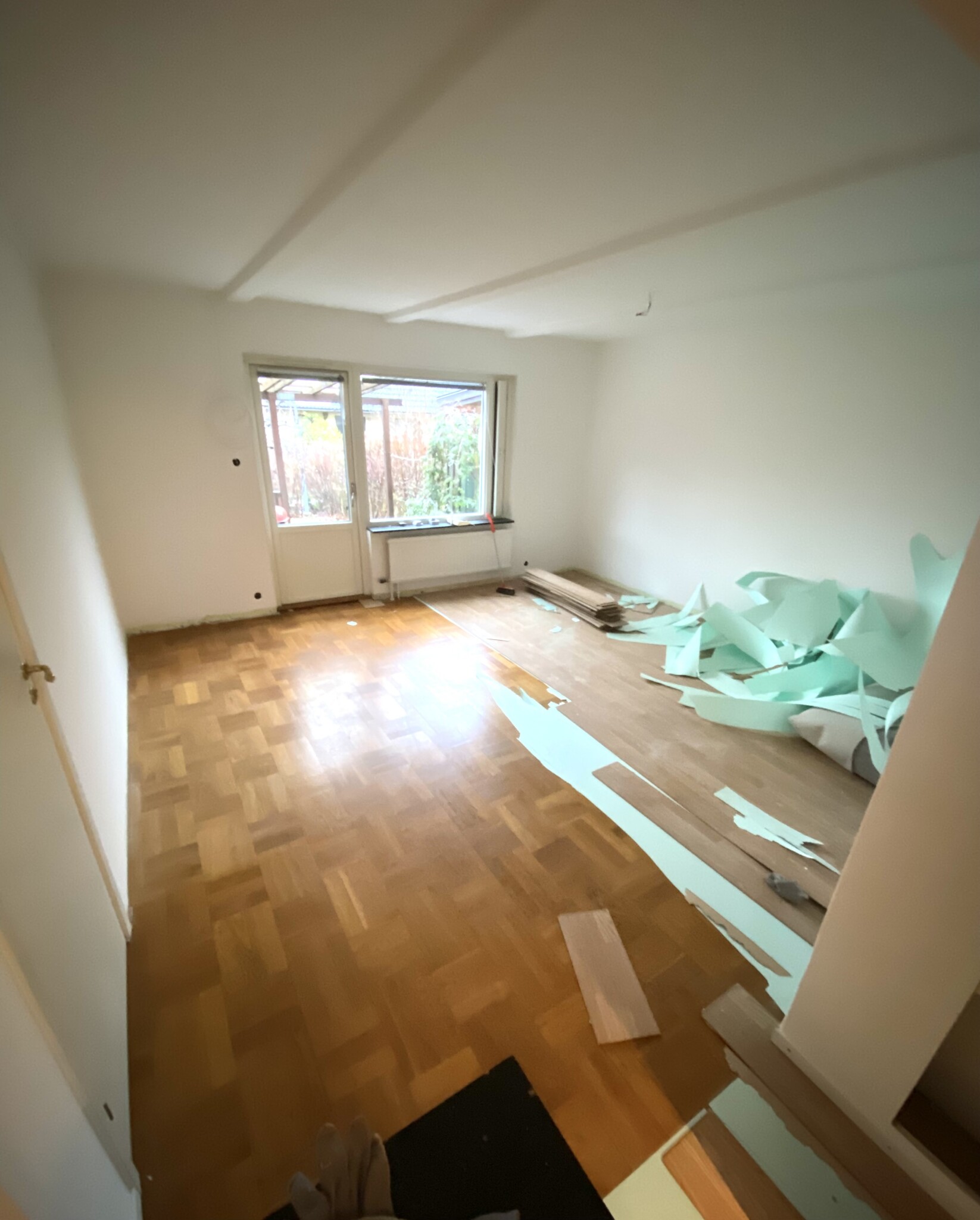

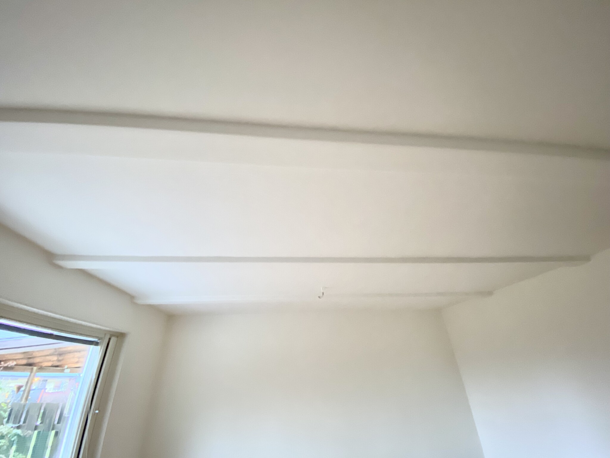

Hej. Har rivit ner gipsplattor från taket undervåningen. Hur får man enklast bort de här träreglarna som sitter med nån slags specialspik rakt in i betongen?
Tacksam för tips // Ragnar

Drt är stålspik som har skjutits in i betongen med krutladdad spikpistol. Dessa får man bearbeta lite lätt i sidled genom att slå fram- och tillbaka på dem längs ytan på betongen. När spiken rör lite på sig går det sedan att dra ur med en kofot. Räkna med kratrar runt spikhålet.

Eller klyva regeln( typ med stämjärn/skruvmejsel bredvid spiken) så spiken är intakt och sedan kapa spiken med vinkelslip/kap.
Eller först kapa spik huvudet med vinkelslipen direkt, sedan kapa den vid betongen.
