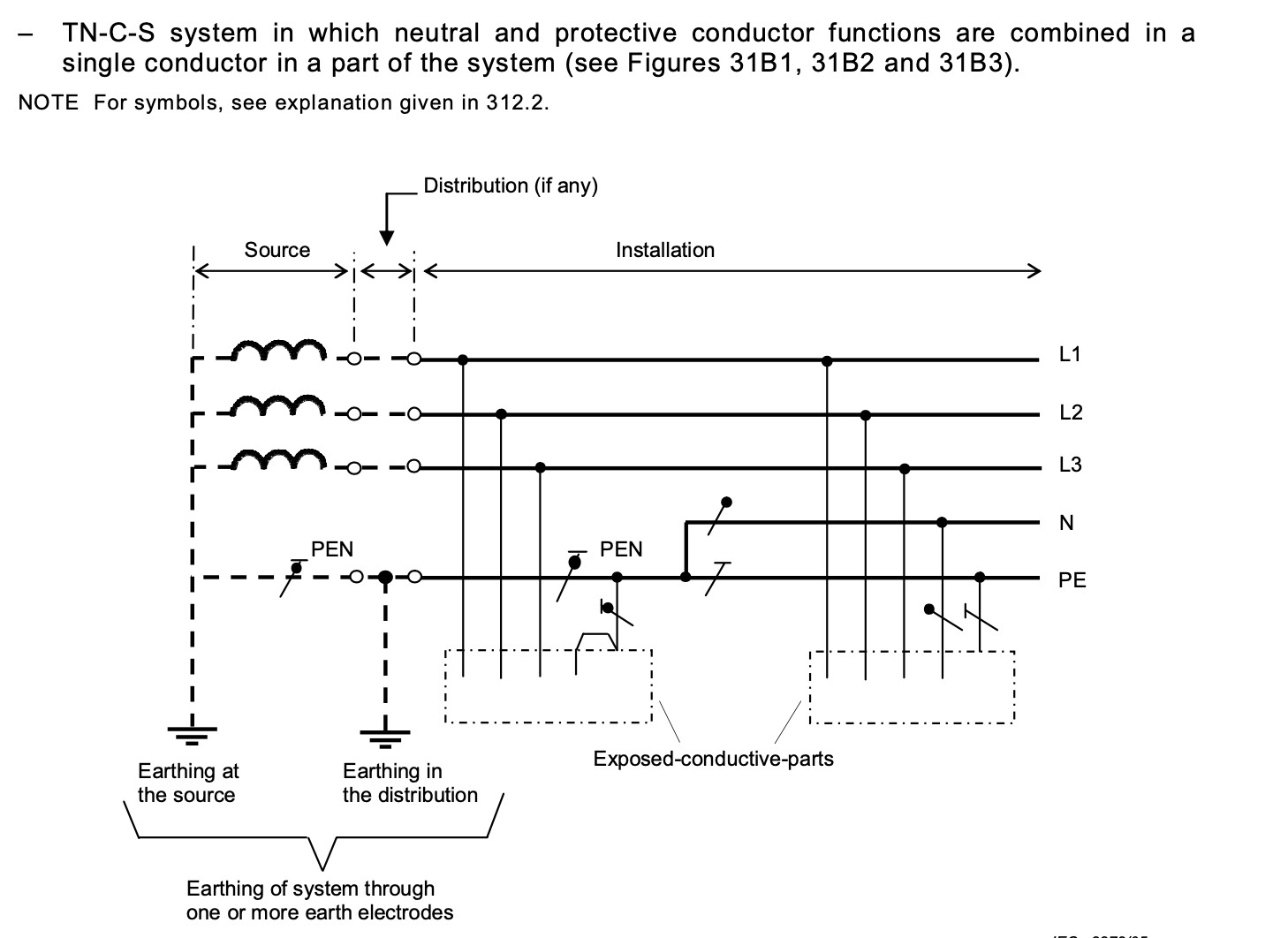

I elinstallationsreglerna del 3 säger man att ett TNC-system är neutral- och skyddsledarfunktionerna kombinerade i en och samma ledare genom hela systemet.
Det är nog sällan det verkligen är det nuförtiden utan någonstans görs en övergång till TN-C-S. Normalt senast i gruppcentralen.
Ett TNS-system är då motsvarande som TNC men med separata neutral/skyddsledare.
1. Ja då görs en övergång där till TNS (för den ledningen) men systemet bör ändå kallas TN-C-S då det inte är ett renodlat TNS genom hela delen från nätstation till gruppcentral.
Edit: Man brukar använda en separat nollskena för grupper som inte kan skyddas av jfb. Man kan då fördela via den, en eventuell förgreningsplint/klämma eller parallellt via oskyddade sidan på jfb:erna. Finns många olika sätt.
2. 10 mm2 är ett mekaniskt krav. Ja men tänk på vad som händer om PEN-lossnar. Förutom felaktig spänningsdelning så kommer utsatta delar kunna bli farliga att beröra.
3. TN-C-S tycker jag för att beskriva hela systemet, TNC för att beskriva centralens huvudledning. Man brukar ofta bara använda TNC eller TNS. Det blir mer exakt beskrivande beroende på vad man talar om.
