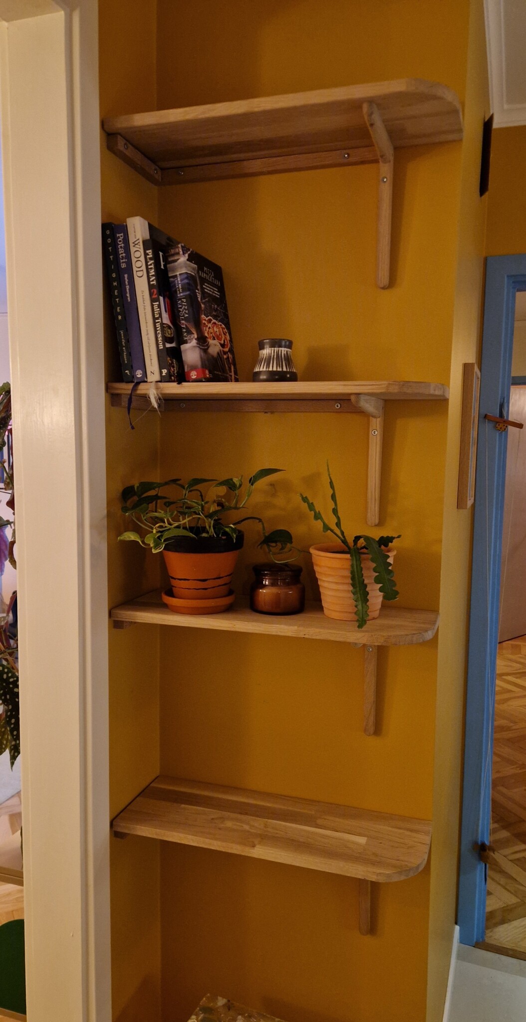

Jag ska bygga en enkel hylla för köket som kommer ha ungefär denna design:
Trebhyllor i köket med vita keramikkoppar, böcker och kaffekannor, monterade med ekkonsoler mot vit kakelvägg.
Kommer alltså ha konsol endast i ena sidan och list i bakkant samt på andra sidan. Har tänkt använda denna konsol:
Konsol i obehandlad ek fäst på en vägg, avsedd för kökshylla, med enkel design och naturlig träfinish.
Konsolen samt hyllplanet jag köpt är i obehandlad ek och vill då även att listerna ska vara av samma material. Vill gärna ha en ganska liten list (typ kvadratisk) med ett mått på ca 2-3cm för att det ska passa konsolen.
Har letat på nätet och i bygghandeln efter en sådan list i obehandlad ek men inte hittat någon, bara i furu. Skulle behöva hjälp med att hitta listen jag söker :) Eller finns det någon anledning till att såna lister inte finns i just ek?
Planhyvlad ek i ex. 21x21mm bör finnas på en välsorterad bygghandel

Det kan vara svårt att hitta men du kan köpa denna och klyva upp så att du får 21x21 av den, bilden är tagen ur Bauhaus sortiment.,
  • Obehandlat planhyvlat eklistverk, 21x70x2400 mm, från Bauhaus sortiment.
Man kan också köpa en lackad list och slipa bort lacken.

Tack för alla bra tips! Ska leta på ett par andra ställen och se om jag hittar nåt eller om man kan få den kluven på plats.
Har själv inga bra verktyg för att klyva en list, går det att göra med en vanlig cirkelsåg?

Går gör det väl men det är inte lätt, bäst vore en bordssåg.
Nu vet jag inte var du bor mer än "Stockholm" som det står på din profil men runtom i huvudstaden finns det ju ett antal ädelträleverantörer. Har du kollat med Calexico eller Panel&List? Åtminstone P&L listar obehandlad, planhyvlad ek i 15mm, 21 mm och 33 mm i olika tjocklek.
https://www.panelochlist.se/produkter/planhyvlat/ek
Är det bara en list till en hylla? Om Vallentuna inte är för långt bort kan jag fixa en list åt dig om du köper ett par kanelbullar till mina barn.

Där fanns det ju verkligen det jag sökte, kanske får åka dit och kika! Tack!
