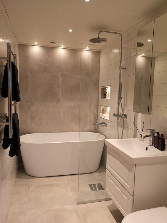

Helt ny planlösning på övervåning
Jag ska visst inte svara innan kaffet kickat in. Glöm det jag skrev om byta plats på handfat och toalett - jag tittade på den gamla ritningen...1 16386 skrev:

Det var nog inget jag skrev med i mitt inlägg men jag har rätt svårt för infällda duschhörnor. Det är otroligt praktiskt och frigör mycket yta men rent visuellt är det något jag eller frun inte riktigt uppskattar. Hittar vi ingen annan lösning så blir det ju dock det praktiska man får gå efter och bortse det att det stör oss visuellt men går det att undvika så gör vi gärna det.
Det här alternativet tycker jag är bra, det är något vi har haft uppe med. Det känns dock som att toaletten och kommoden kommer störa "flödet" när man går in i rummet. Men nu är vi inne på smådetaljer och idén är god, man får en full ståhöjd i badkaret och man slipper skvätta på fönstret.BirgitS skrev:Går det att vrida badkaret 90 grader och placera det längs en av de andra väggarna och då få plats med handfat och toalett längs väggen mot sovrummet?
Jag skulle inte byta plats på handfat och toalett eftersom man då skulle behöva går runt toaletten för att komma till handfatet. Eftersom handfatet inte sticker ut lika mycket som toaletten är det nu en rakare och enklare väg att nå toaletten.
Tillägg:
Missade att badkaret förstås får placeras längs förrådsväggen så man inte duschar på fönstret.
Men nu hade vi igår en brainstorming och flyttat möblemanget fram och tillbaka och nu tror vi att vi hittat ett bra alternativ som kombinerar både bad och en dusch men utan att behöva ha en duschhörna med vikdörrar. Dessutom kommer vi nog kunna ha samma dragning av avloppsrör som vi tänkt tidigare. Så här är vår tanke nu, vi placerar helt enkelt duschen bredvid badkaret och flyttar iväg kommoden till platsen där duschen tidigare var placerad. Någon som ser något direkt dåligt med detta? Jag skickar med en liten inspirationsbild över hur det kan se ut på ett ungefär.
Jo det stämmer, det sitter ett fönster där. Är du säker att det behöver till något skydd mot fönstret?BirgitS skrev:
Vårt badrum på första våning är dryga 1,7m brett och där är duschen placerad på ungefär samma sätt men där blir det inget stänk på väggen mitt emot så jag tänker att det borde vara än mindre problem med större bredd.

Okej, min erfarenhet är att när handduschen används så får man vatten överallt (nåja med undantag av taket och längst upp på väggarna). Nåja om ni märker att det blir ett problem får ni väl hänga upp en gardin (nerklippt duschdraperi) som dras för fönstret under duschen.
BirgitS skrev:
Hehe ja, den där handduschen kan ju leva sitt egna lilla liv ibland men vi verkar ändå ha hyfsad koll på den så det ska nog fungera tror jag. Värre blir det väl med barnen framöver, men då får man göra en gardinlösning eller liknande som du skriver
Det där jag jag med funderat över och inte kommit fram till något slutgiltigt ännu Det finns ju sådana där golvställningar man skulle kunna använda men jag vet inte riktigt om jag gillar dem särskilt mycket. I vårt andra badrum så har vi limmat upp en hållare på väggen, kanske skulle man kunna göra det på duschglaset. Men då gäller det att det blir snyggt från andra sidan glaset med.Anna_H skrev:
Någon som har någon bra idé?
