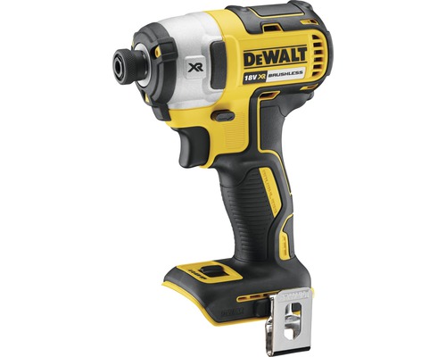

Låter som en klok inställning. Dock är slagskruvdrivarna oftas lite kortare och det finns lite mindre varianter som, trots sin storlek, fortfarande är förvånadsvärt starka. Även den billigaste och minsta DeWalten på 1700kr klarar av att leverera 205 nm av kraft trots att maskinen är så liten (under ett kilo med batteri).hobbs skrev:
Ja, det är väl som med allt annat; tycke och smak. Men visst, om jag tvunget bara skulle ha EN maskin av någon anledning så är det klart att en knack är väldigt bred i sitt användningsområde. Dock tänker jag att det blir en rätt tung pjäs om man vill kunna lossa fastrostade muttrar och sånt också? Föredrar dock hellre att ha lite olika maskiner för olika uppdrag. Ofta är det ju också gött, tycker jag, att ha borr monterat i en maskin och bits i en annan så att man slipper byta hela tiden om man håller på med något som kräver det.
Jämför med en vanlig skruvdragare som på sin höjd klarar av att leverera 70-80 nm.
