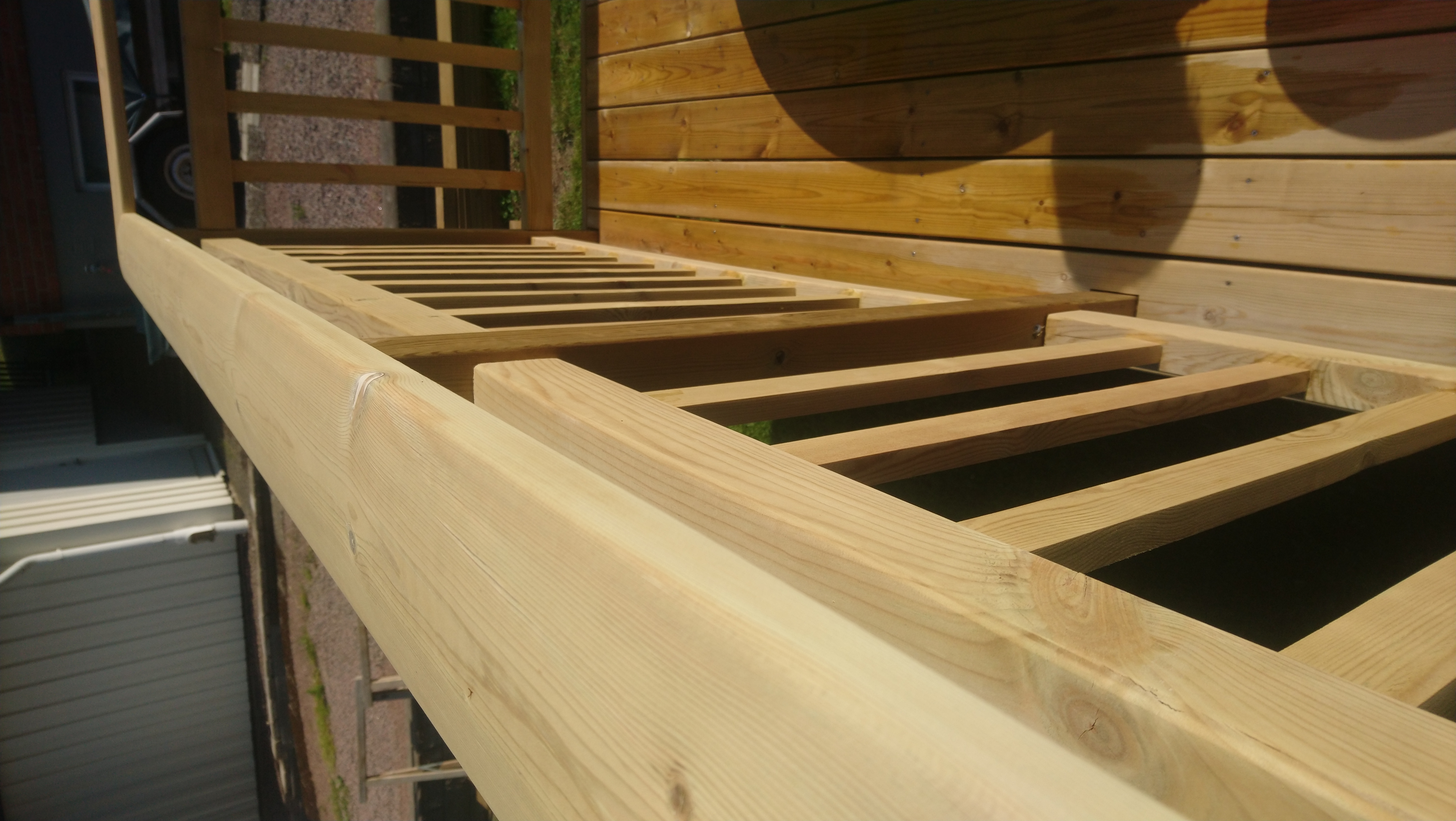

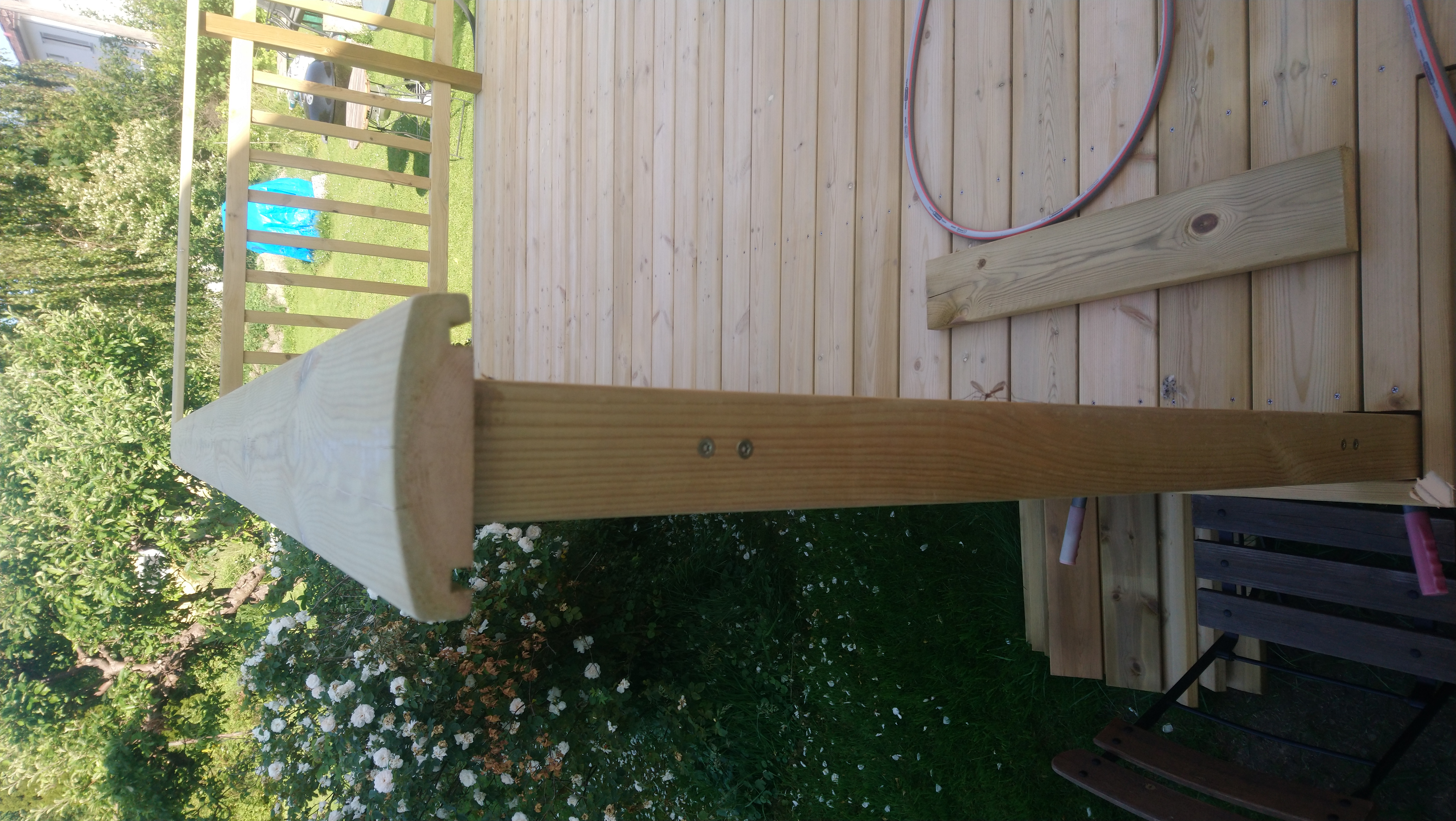

34X145 nrt AB överliggare
70x70 stolpar

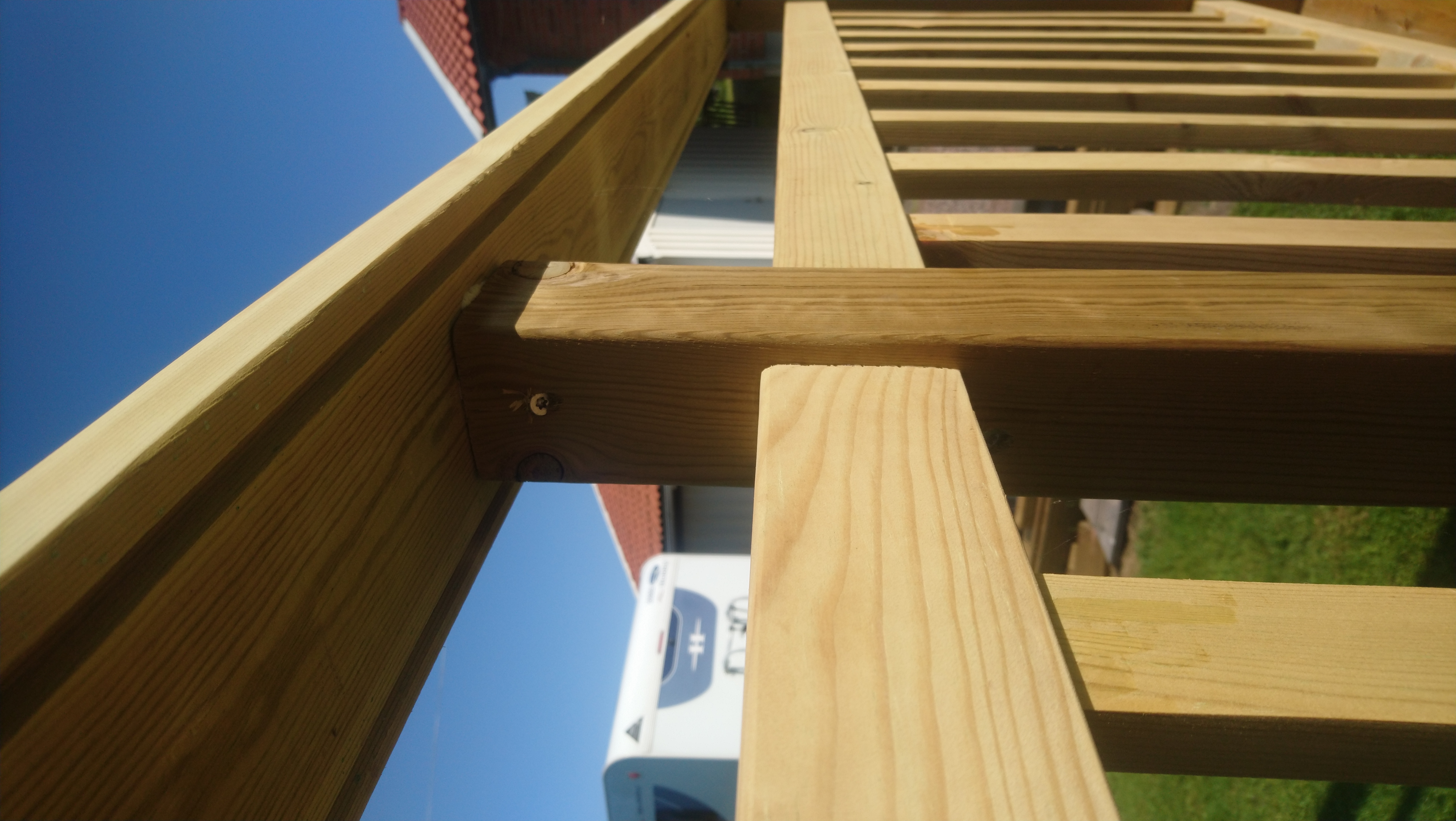

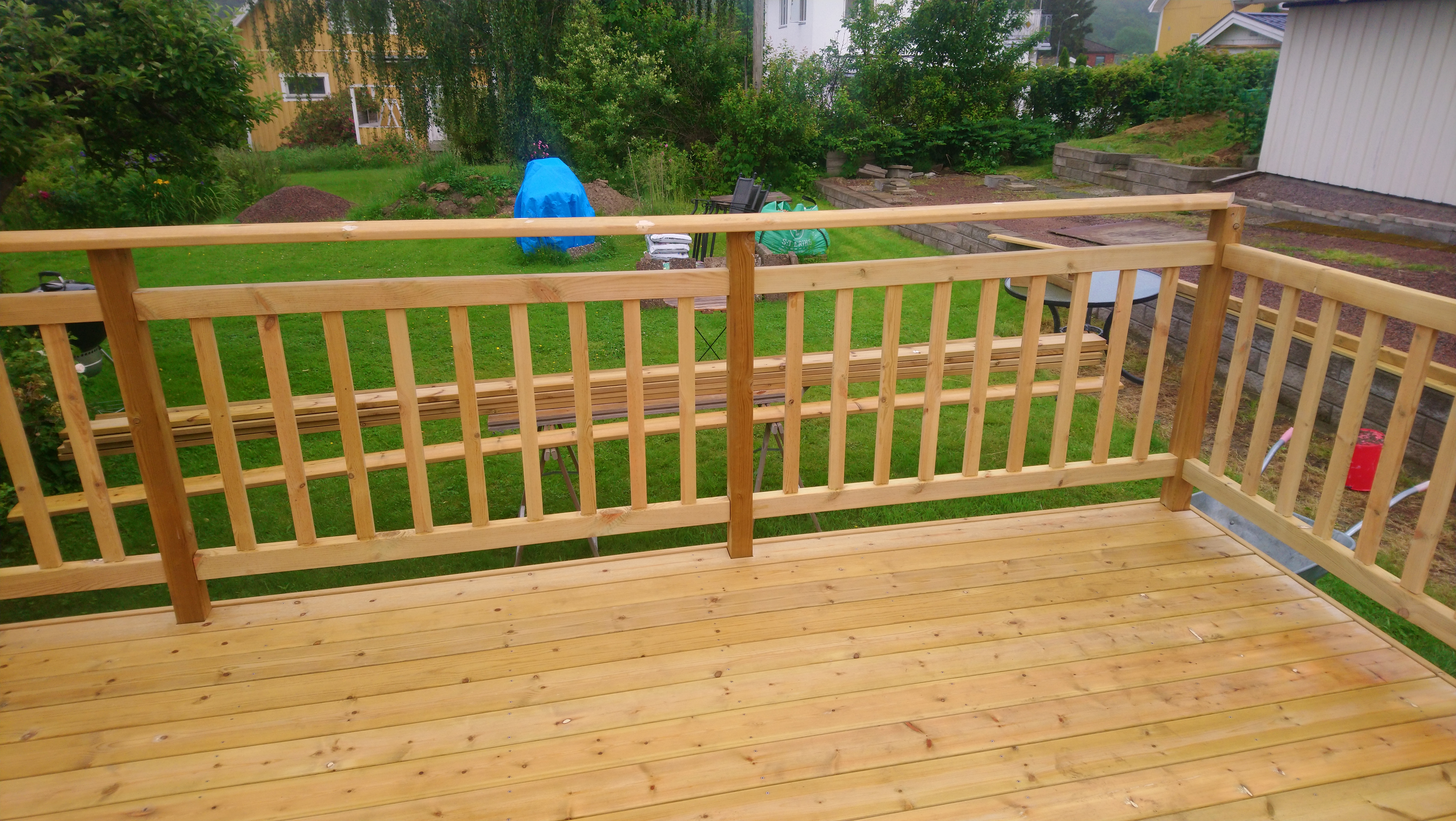

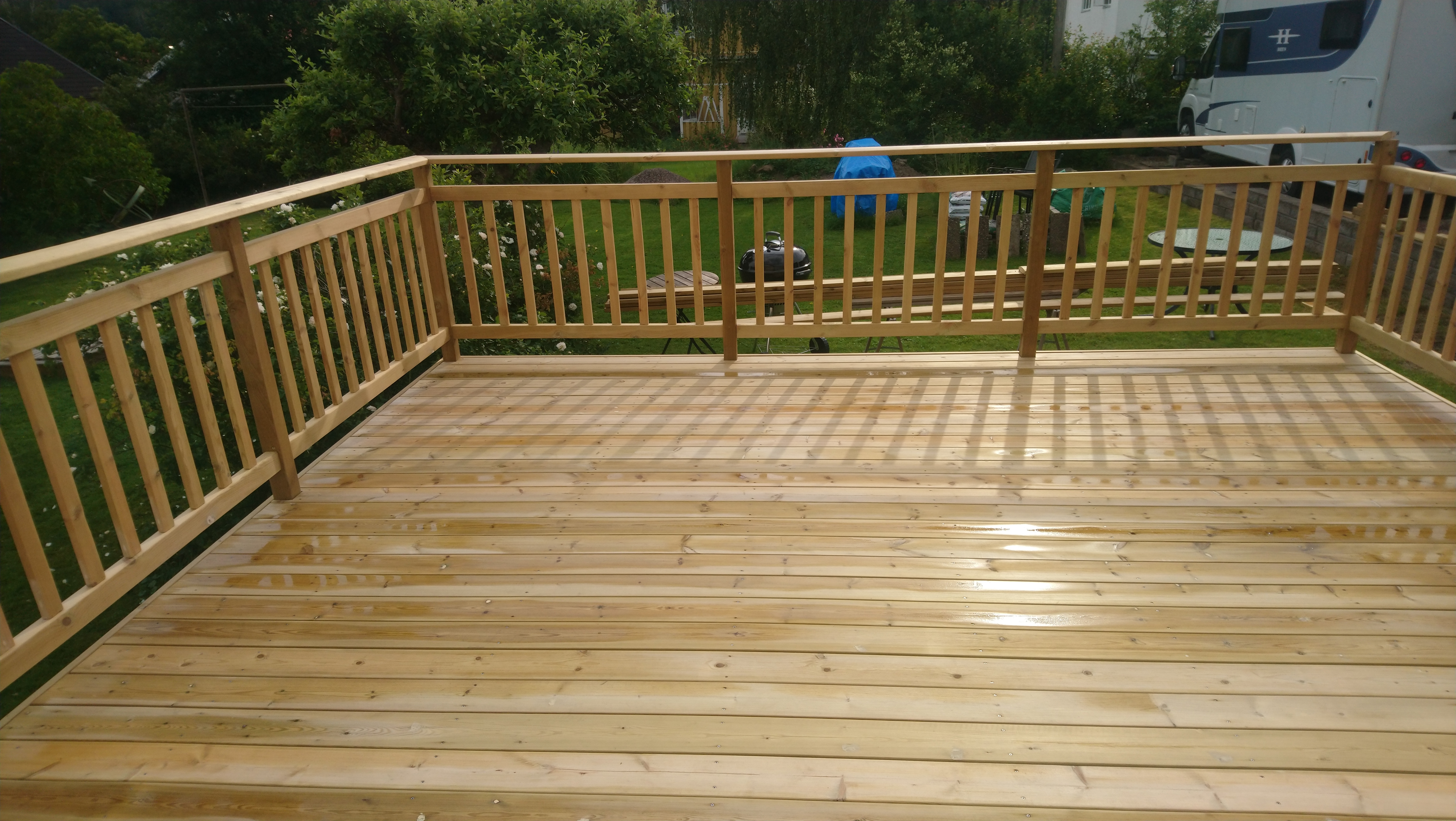

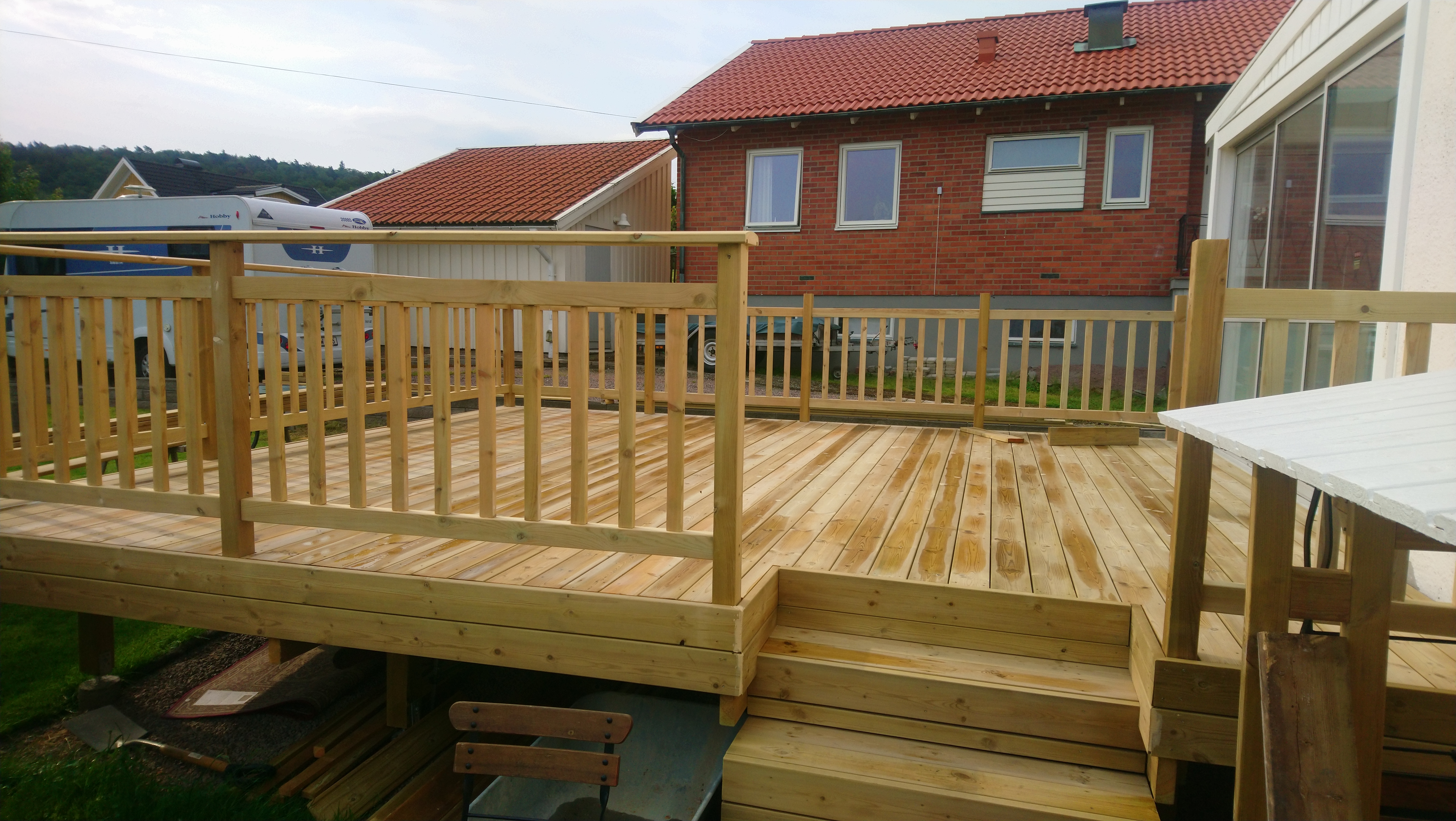

Några bilder så får du utvärdera.
70x70 stolpar
Nu hamnade bilderna på fel håll när jag klistrade in dem i inlägget men filerna är bifogade.
Vill du ha enkel beskrivning för hur jag gjort räcket så säg till.
Efter bästa förmåga från minnet:
Det viktiga är att mäta allt rätt innan man börjar borra och kolla att regellängd ger stolpar i lod då du inte trycker någon stolpe sne.
Detta är hur jag har gjort, säkert finns det folk här som kan förbättra det.
Mät avstånd mellan stolpar, såga till 45X70 regel någon mm längre än måttet mellan stolparna och slipa. Efter första sektionen är klar kan man använda reglarna för att dra eller trycka stolpen i lod genom att göra övre regel längre eller kortare.
Gör distanser mot golv så alla reglar hamnar på samma avstånd från golv. dessa distanser håller också reglarna på plats när du limmar å skruvar.
Tänk att alla avstånd mellan reglar och golv/överläggare samt avstånd mellan spjälor ska vara barnsäkra, min tanke är 10cm även om jag fick något mer då jag tog fel distanser mot golv när jag satte första sektionen.
22X45 impregnerad ytterpanel till spjälor, slipa och såga i vald längd (jag valde 64cm vilket ger höjd på räcke enligt 100+70+640+70+100+34= 1014mm). Det är viktigt att alla spjälor i samma sektion är exakt lika långa, tejpa ihop, ställ mot plant underlag och slipa till samma vid behov.
Mät upp avstånd på reglarna för spjälor. Om regel är 1550mm räknade jag 1550 (avstånd mellan stolpar)-(45(bredd spjäla)*10(antal spjälor))= 1100mm i "tomrum" totalt, delar detta på 11 då stolparna redan står där och ger 11 mellanrum.så mellanrum ska då vara 100mm. Märker ut detta på både undre och övre regel. Då är mina markeringar från vänster 100mm (kant av spjäla 1), 122,5mm (centrum av spjäla 1) och så vidare till spjäla 10 och verifierar att avstånd från centrum spjäla 10 till slut av regel också är 122,5mm. Sen kollar jag så markering ligger i mitten av regel (45mm bred regel kan ibland vara 42mm tydligen). Kolla övre och undre regel mot varandra så markeringarna ligger innom 2mm (kommer bli snea spjälor om mer) Borrar samtliga dessa hål i reglar. Viktigt att hålen är 90 eller nära 90 grader så inte spjälorna står åt alla håll å kanter sen när du ska trycka på övre regel.
Jag gjorde en mall för spjälorna så jag fick borrhål i mitten på dessa också men efter 10 spjälor noterade jag att det gick lika bra utan mallen.
Använd djupstopp på borren och jag valde att köra med 6mm plugg.
Dra av alla kanter med sandpapper så det inte flisar mer sen.
Jag strök alla ändar med PU lack för utomhusbruk på både reglar och spjälor, vet inte om detta är nödvändingt eg men men...
Ställde dit distanser mot golv, satte undre regel på dessa, tryckte dit lite PU-lim mot stolpe och skruvade fast regel med lång skuv genom stolpe.
Lite PU lim i varje hål i nedre regel och knacka i plugg försiktigt. Lite lim i hålen på spjälorna och tryck dit dem. Lite lim i hålen på övre regel och knacka i plugg, lim i hål på de nu stående spjälorna och sen tryck dit övre regel, börja i en kant och ta spjäla för spjäla, när alla plugg från övre regel är i spjälor så tryck ner ordentligt så inga mellanrum mellan undre regel och spjälor eller övre regel och spjälor finns. Nu kan du vinkla ut övre regel lite och trycka dit lite lim, tryck ner en gång till och kontrollera så inga mellanrum sen skruva fast under tryck neråt. Förborra även om du har självborrande skruv, det lärde jag mig under arbetets gång....
Var försiktig när du jobbar med PU lim och man ska egentligen ha plasthandskar så köp några extra, de som följer med flaskan är fel storlek för "alla" . När du satt en sektion, vänta 10 minuter så expanderar lite lim ut, skär/skrapa bort överflöd med kniv.
