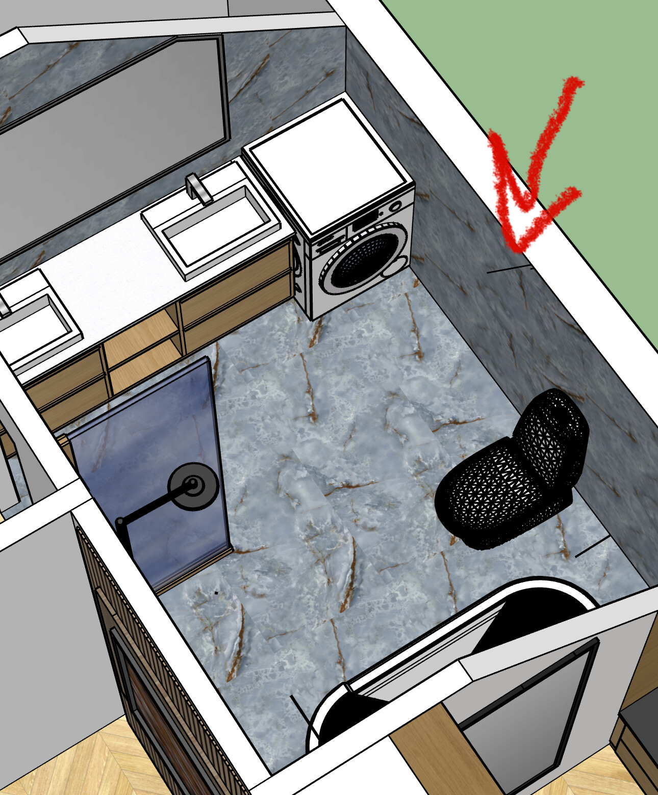

Vi håller på att bygga ett nytt badrum på övervåningen och jag har haft lite bekymmer med att välja ”handdukstork”.
Den enda fria väggen vi har är här, där det är snedtak:

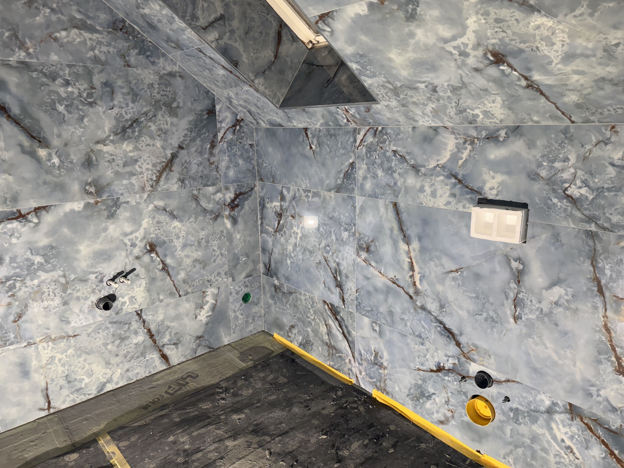

Så här ser det ut just nu:
Det är ca 130 högt där snedtaket slutar. Givet att vald klinker ger ett väldigt kallt och intensivt intryck försöker jag komplettera med så många detaljer som möjligt i trä. Kommoden blir i trä och så även ramen till spegeln. Även duschhyllan.
Vi tittar på en golvstående handdukstork från Burlington — men den har klara sekelskiftesvibbar och känns inte helt rätt.
Har därför provat att snickra ett alternativ i ek. Är förvånansvärt nöjd.
Den är 85cm hög och 90 bred på bredaste stället. Golvfoten är 30x70.
Var lite rädd att designen skulle bli för ”ranglig” — men det blev riktigt stabilt. Typ inget för lite äldre barn att öva gymnastik med, men ek är ek och jag gjorde laxstjärts när jag sammanfogade de mindre 15x45-bitarna och resten är limmat med träplugg.
Några tankar om just detta: Har inte gjort sinkningar förr, men det var riktigt smidigt med multiverktyg (kändes nästan som fusk). Något skör blev för stort i början, men siktar man på att ta bort aningen för lite varje gång gick det fort att anpassa så att det passade perfekt och blev riktigt hårt redan innan limmet.
Jag köpte en borrprofil från amazon för träpluggar. Blev också riktigt bra och var smidigt att använda. Positivt överraskad av båda metoderna.
Vad tror ni — haka jag köra på hemmabygget? Allra helst skulle jag vilja ha något lågt vägghängt som inte tar golvyta, men har inte hittat något som känns rätt. Tacksam för tips!

Cool design. Snyggt!
Börja med den du har gjort. Och testa om den passar innan du kör med något annat. Behöver den moddas är väl det steg två innan man dumpar den och väljer något annat. Kan jag tycka.
Visst skulle du kunna få plats med en handduksstång till mellan "stolparna" och mitt emellan de två du redan har?
Ett förslag är att du moddar din urtjusiga trä snideri och sätter krokar på väggen som du kan hänga upp den på. Den är ju grym.M Messier1994 skrev:Vi håller på att bygga ett nytt badrum på övervåningen och jag har haft lite bekymmer med att välja ”handdukstork”.
