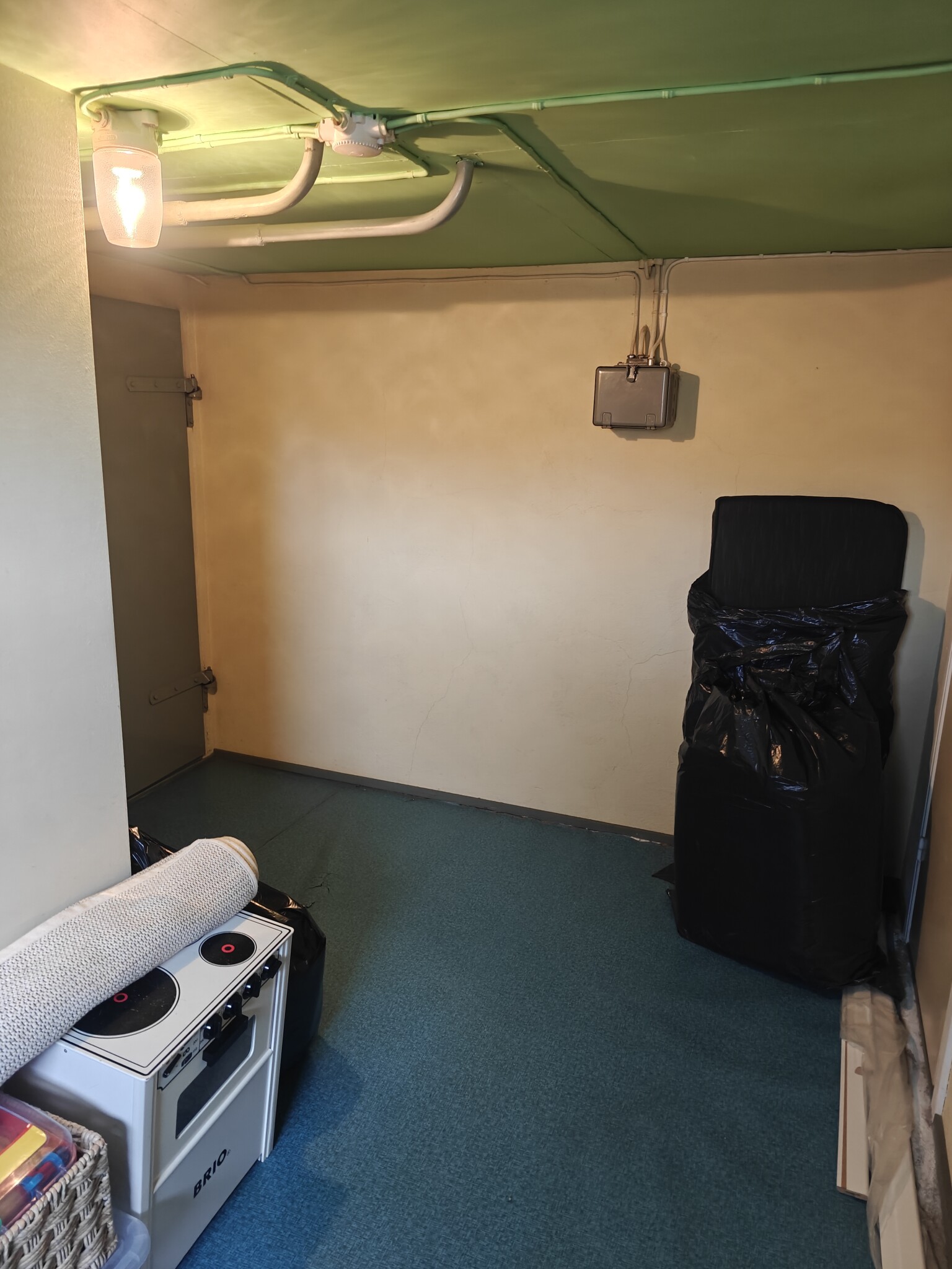

Jag och min fru har just köpt ett egnahemshus som är byggt 1958. Husets källare består av ett bestonggolv, och i vissa delar har det använst linoleum mattor som förstås dragit i sig fukt, och därav gjort att man kan notera en ”källarlukt”. Jag skulle där av vilja slipa/blästra källar golvet och lägga på en yta med ex. Florosil.
Dock så är jag fundersam över risken att det använts linoleum mattor och/eller lim som innehåller asbest. Nu är jag ingen hantverkare, och ny husrenoverare så där av frågar jag här för att få lite mera synvinklar på "problemet". Vad tror ni på det lilla jag skrivit och bilderna jag har delat med mej? Behöver jag ta några extra skyddsåtgärder?
Problemet är väll det att jag tagit bort 90% av alla linoleum mattorna, och ska föra bort dom till återvinningsstationen inom kort. Men jag har ännu inte börjat slipa golvet eller rört limmet något extra mycket.

Säker är det svårt att vara. Men det ser ju inte ut som man använt svartlim, som är en klassisk källa till asbest. Dvs. limmet som är kvar på golvet är troligen inte asbest haltigt.
Det förekom asbest i vissa typer av plastmattor, är osäker på om det kan finnas i gamla linoleum mattor.
Vill du vara helt säker så behöver du skicka in för analys.
Men annars skulle jag rekommendera att du skyddar dig med en bra andningsmask (inte bara en engångsmask, köp en riktig halvmask och lämpliga filterpatroner). Det är lämpligt oavsett om det är asbest. Allt slip/rivningsdamm är onyttigt att andas in.
Och skärma av mot övriga huset, tejpa upp en plastfolie eller liknande. Även det är bra oavsett asbest. Slipdamm har en förmåga att tränga in precis överallt. När vi renoverade köket för en massa år sedan körde jag en vinkelslip i ca 2 minuter. Fick hålla på och dammtorka precis hela huset i en hel helg efter det, Hittade betongdamm längst in i strumplådan 3 år senare. Trots att dörrarna var stängda till köket där jag skar bort en betongklack.

Precis, ser inte ut som något svartlim så du har nog redan gjort det “värsta” ur asbest-synpunkt.
Men… Det kommer vara otrevligt och ohälsosamt att slipa eller blästra golvet i källaren oavsett asbest.
Utöver tipsen att ha en ordentlig andningsmask och täta betydligt mer än du tror så skulle jag rekommendera dig att hyra två maskiner från närmaste maskinuthyrare:
1: En golvslip för betong. Det kommer gå mycket lättare, snabbare och bli ett snyggare resultat.
2: Till maskinen går det att koppla en kraftfull industridammsugare som gör mängden damm *betydligt* mindre, både i arbetsområdet och resten av huset. Brukar inte vara många hundralappar extra att hyra och du kommer inte ångra dig…
