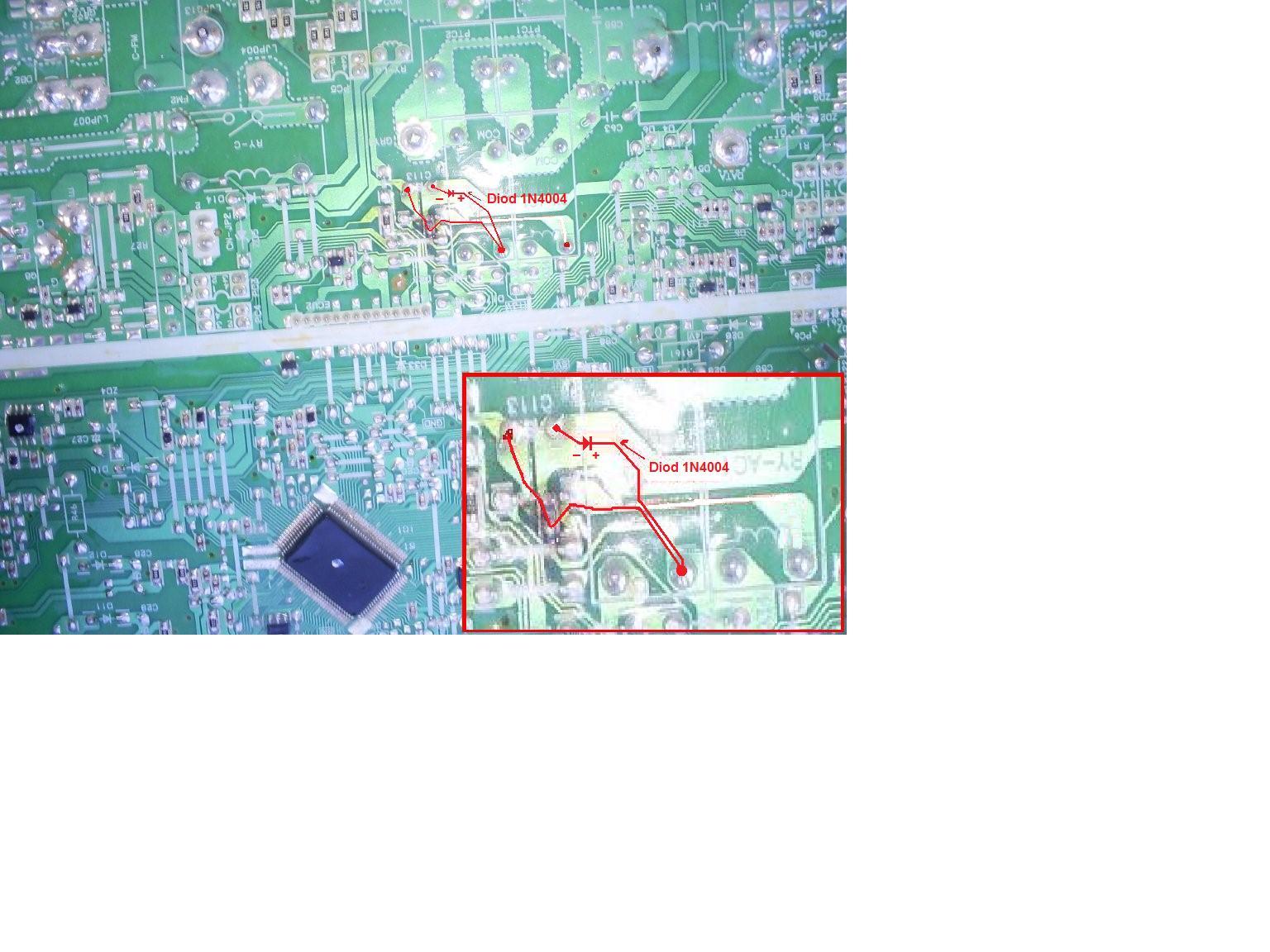

Frågor felkoder F90,H11,F11
Hej alla
Är det fler som haft något av dessa kodfel ?
Jag skulle vara mycket förvånad om det är bara mina 3 värmepumpar
skulle vara bestyckade med svagt kretskort.
Kan vara så att när fel uppståt är det bara att köpa ett nytt utan att ta redapå ett varför
dessa fel uppstår.
Jag har 3 st värmepumpar Panasonic E12DKE och alla 3 har ett brännmärke
på samma ställe på utedelens kretskort!
Jag syslar med styrelektronik och har komponet kuskaper.
Tips för de som kan elektronik och har lödvana glöm inte skyddslak efter rep.
OBS innan FIX måste strömen brytas
[/IMG]
Frågor i ämnet felkoder F90, H11, F11.
Efter rep fungerar mina E12DKE utan några felkoder och gått nu sedan i slutet av juli i år.
Avbränd koppar krets som ersats med isolerad koppar tråd,
denna avbrända krets kan orsaka 1 / Kodfel F90 och H11
Bortbränd Diod kan orsaka kodfel F11
Alla dessa kodfel har med styrningem av avfrostningen att göra = fyrvägsventilen.
dessa fel uppstår.
![f90-fix.jpg f90-fix.jpg](/forum/proxy.php?image=http%3A%2F%2Ftranstemper.se%2Ff90-fix.jpg&hash=d212f99c807daba493c0f181cc08636f)

Köpte en E9GKE från 2007 för 500 som bara går på kyla och det snackades om att det var 4 vägsventilen som spökade. Blev skit glad över din upptäckt och bände upp kretskortet utan att hitta något avbrännt %&&/))# sa jag. Kanske mina ögon inte funkar så här 2 på natten och ska ta en titt extra imorgon. Är det något hindrar att jag lägger på 15v på 4vägaren och sedan använder pumpen så om spänningen nu fattas dit. Jag ska se om jag kan få ventilen att slå med spännings aggregatet för att se om den funkar. Tyvärr har puckona demonterat pumpen utan att pressa tillbaka köldmediet och inte noterat felmedelanden ordentligt.
