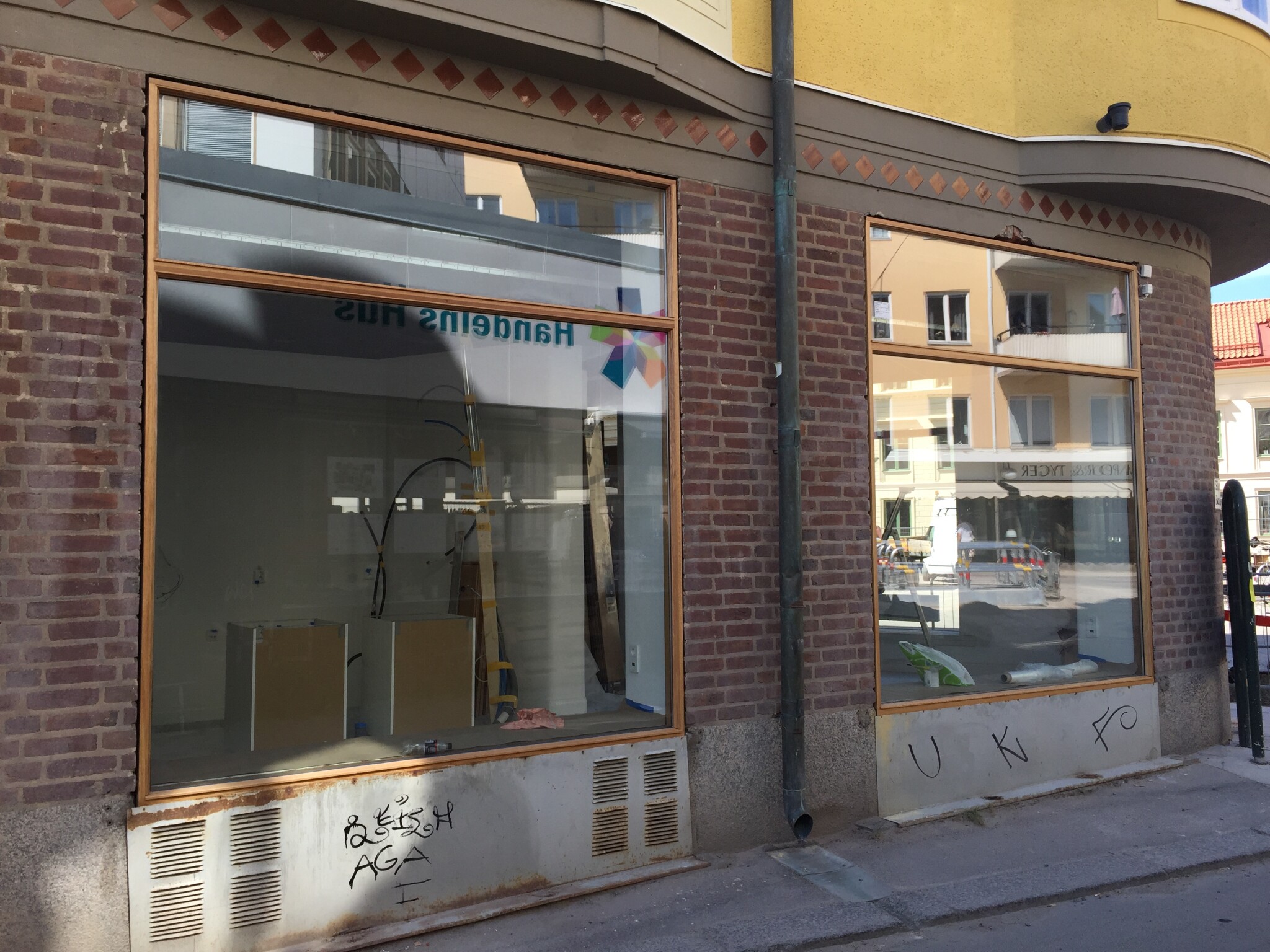

Vi känner att vi får helt olika råd från olika leverantörer när det kommer till fönsterpartier vi vill ha, så vi skulle gärna ha lite input på hur en vägg med fasta fönsterpartier egentligen byggs eller kan byggas. Bifogar bilder på vår plan, renderingar, och några foton och en skiss på hur vi skulle vilja att det såg ut.
Vi kommer alltså bygga om huset enligt renderingen (två översta bilderna till vänster) med fasta fönsterpartier. Vi har konstruktionsritningar och dessa fönsterpartier (gavel och sida på huset) växlas av helt och behöver inte innehålla några bärande element. Fönstren på gaveln är 2,5 m i bredd totalt och sidan är ca 4 m lång.
Vår tanke har varit att vi ska göra detta i laserat trä. Vi har fått offert från Ekstrands på fasta träfönster som då skulle sättas in ett och ett för att skapa fönsterväggen. Men frågan är då hur stora blir "reglarna" mellan fönstren? Vi har fått höra att vi inte bara kan ha en regel från ut- till insida mellan fönstrena, att det blir för dåligt/oisolerat, och då är frågan hur skulle/kan fasta träfönster byggas in för att ge det uttyck vi vill ha?
När vi pratar med glasmästare/glasföretag får vi höra att vi inte kan/borde ha trä. De föreslår fasadpartier i aluminium utvändigt och invändigt. Utvändigt skulle vi kunna vara okej med aluminium, vi förstår att det finns fördelar. Men vi skulle fortfarande vilja ha utseendet med "reglar" på insidan, som de två bilderna nere till höger. Går det att få den kombinationen? Glasmästarna verkar tveksamma till att det skulle bli snyggt eftersom de säger att fasadpartierna i aluminium bygger ca 5 cm inåt.
Om någon gjort något liknande får ni väldigt gärna dela en bild och leverantör/hur ni gick till väga. Tack!

Och vill man inte ha två karmsidor mot varandra så beställer man ett fönsterparti med flera rutor.

Fasta fönsterkarmar görs med en glasfals i karmen med glaset i och som hålls på plats med glaslister. Inte så avancerat.
Om Ekstrands inte löser det så kan du gå till ett snickeri.
