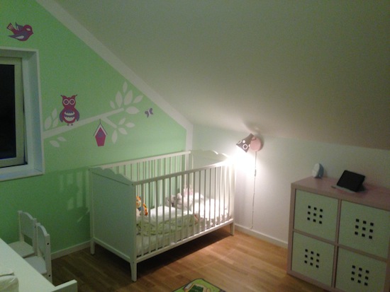

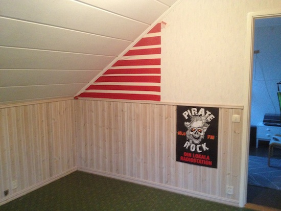

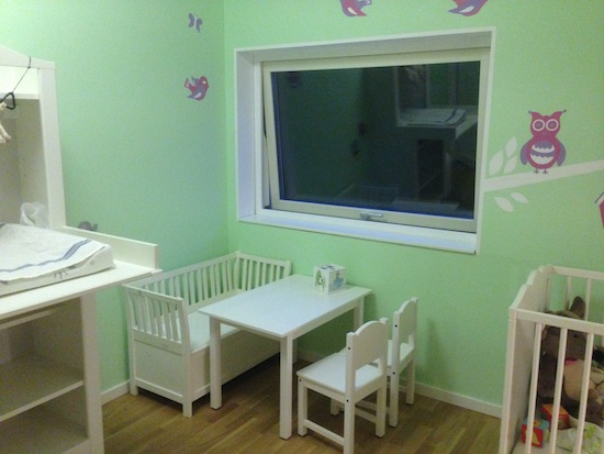

Nu har det varit skit-väder några dagar, det resulterade i att det sista i tösens rum blev klart.
Frugan skötte IKEA montaget. . . jag fick pyssla med annat.

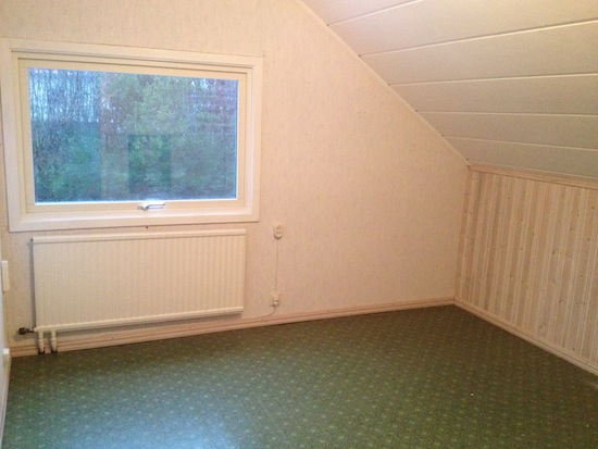

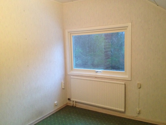

Lite förebilder.

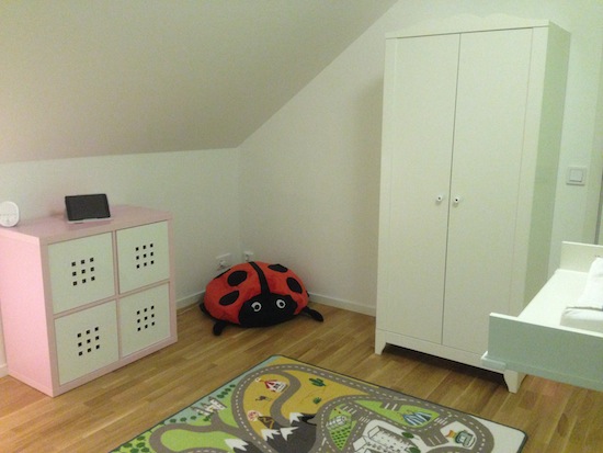

Och efter, klart sånär som på några hyllor som ska upp.

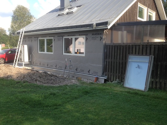

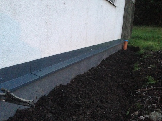

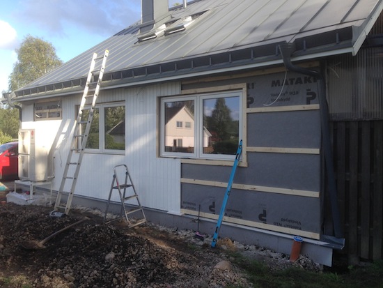

Ute på framsidan är dränering och dagvatten klart, återfyllt med schaktmassorna mot grunden som är tilläggsisolerad med cellplast och täckt med en rostfri plåt. Sockelbleck i samma kulör som taket.

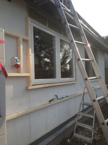

Har också bytt ut 2 av 4 fönster på framsidan och börjat regla upp för 70mm isolering.

Lite förebilder.
![fore1.jpg fore1.jpg](/forum/proxy.php?image=http%3A%2F%2Fgeft.se%2Fbyggahus%2Fsovrum2%2Ffore1.jpg&hash=da3e38b075e3277b7b5f0c9cf1d11662)
![fore2.jpg fore2.jpg](/forum/proxy.php?image=http%3A%2F%2Fgeft.se%2Fbyggahus%2Fsovrum2%2Ffore2.jpg&hash=2ff0d0af9f2cfc3d55108ead411d609e)
![fore3.jpg fore3.jpg](/forum/proxy.php?image=http%3A%2F%2Fgeft.se%2Fbyggahus%2Fsovrum2%2Ffore3.jpg&hash=a9c39b86ef3fe57415eab755628003ae)
![grunden.jpg grunden.jpg](/forum/proxy.php?image=http%3A%2F%2Fgeft.se%2Fbyggahus%2Ffasad%2Fgrunden.jpg&hash=bad0abbbcf2d4add0f1fbc4fd5a7741f)

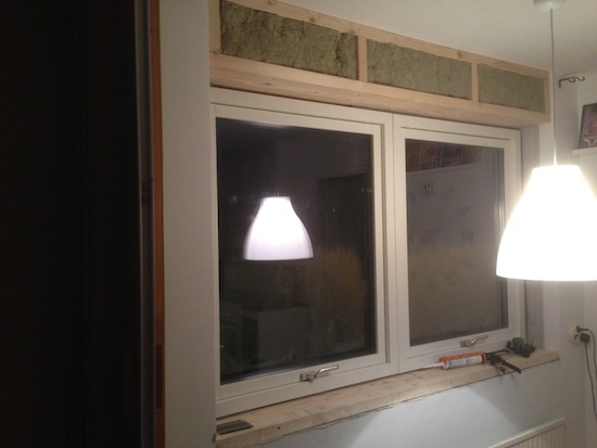

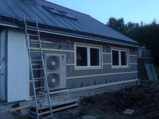

Gjutit en platta för värmepumpen för några dagar sedan och idag blev det att regla färdigt alla 70 reglar, isolerat, och kom på att ta en bild först när vindduken var monterad.
Far min kom också på kvällskvisten och hjälpte mig att montera gles, sedan var vi bara tvungna att prova några brädor för att "känna" på det och se lite hur det blir. Herrgårdspanel färgen blir vit.

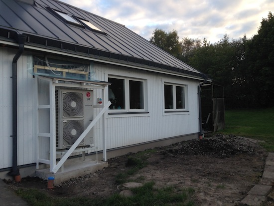

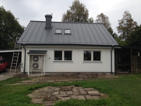

Nu är resten av panelen på och värmepumpen har fått ett tak. Glespanel i takutsprånget är monterat och håltagning samt slang är dragen. I morgon kommer elektrikern och monterar spottar och skymningsrelä, ska bli skoj att se hur det ser ut.
Översikts bild på hur det ser ut i skrivande stund.
Även värmepumpen fick sig ett tak av plåt, givetvis fotränna här med, fast på detta taket bröt jag upp skivorna till att bilda rännan istället för lösa bitar.
Nu återstår bara att gräva upp marken flytta markröret framför värmepumpen 20cm, sedan målaklart och montera ett stuprör för värmepumpen. Om jag hinner så blir det till att så gräs också men det känns tveksamt.
![oversikt.jpg oversikt.jpg](/forum/proxy.php?image=http%3A%2F%2Fgeft.se%2Fbyggahus%2Ffasad%2Foversikt.jpg&hash=f421aaaa89cca9073b2dc2d4f455caf5)

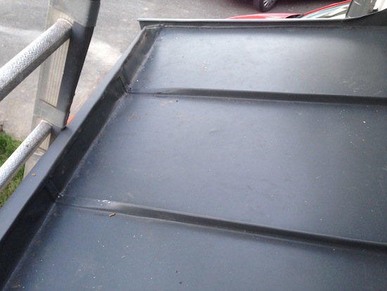

![detaljtak.jpg detaljtak.jpg](/forum/proxy.php?image=http%3A%2F%2Fgeft.se%2Fbyggahus%2Ffasad%2Fdetaljtak.jpg&hash=9aeef1106a9746d11595835c23a9fb6b)

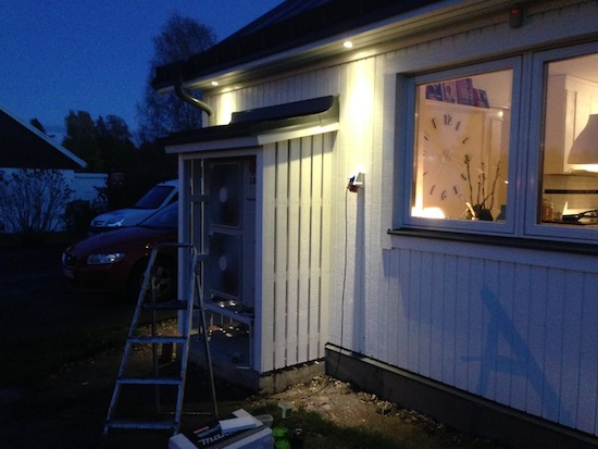

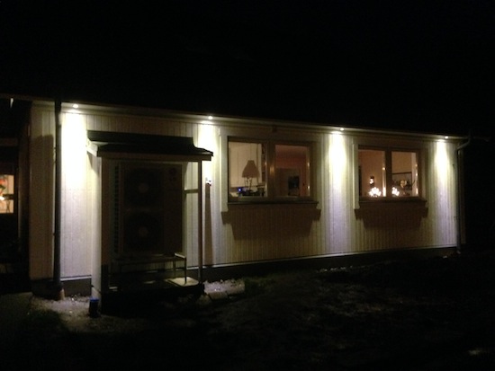

Det är få tillfällen i livet man längtar tills det blivit mörkt, men detta är helt klart ett av dem! Takfotsbelysning! iPhone kameran ger väl inte riktigt rättvisa i bilden men ändå är sjukt nöjd med både sken och styrka!
Armatur från classe ( http://www.clasohlson.com/se/Downlight-takfotsbelysning/Pr363921000 )
Leddar beställda från Singapore 93:- inkl. frakt.
Nöjd!
![belysning.jpg belysning.jpg](/forum/proxy.php?image=http%3A%2F%2Fgeft.se%2Fbyggahus%2Ffasad%2Fbelysning.jpg&hash=35c8830b4300b3faea5d45222cf2cd9b)
Nöjd!

Riktigt nice belysning!
Ja det är sjukt, den egenskapen gillar jag inte hos mig själv alls. Men nu är det slut med ute jobben för i år och fasaden mot norr är klar.Snigla skrev:
Japp! Exakt den anledningen till att den monteradesmattetvilling skrev:
Tackar, downligts med rätt IP klass är rätt dyrt, men är sjukt nöjd med den lösningen med gu10 sockel och enkla armaturer. Blev skapligt billigt!holmberg87 skrev:

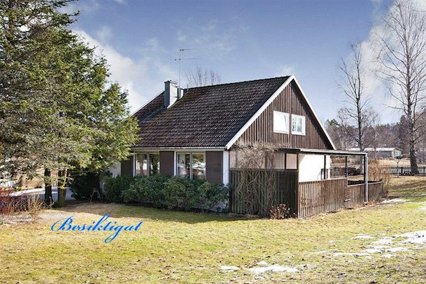

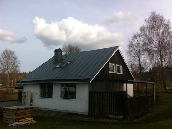

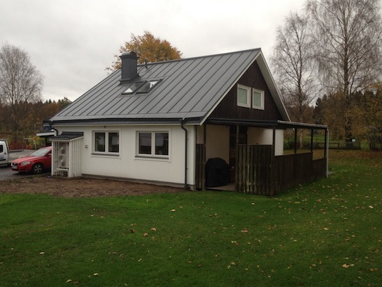

Gått igenom lite bilder under bygget och hittade mäklarbilder på huset, såhär såg det ut innan vi flyttade in 2011.
![maklarbild.jpg maklarbild.jpg](/forum/proxy.php?image=http%3A%2F%2Fgeft.se%2Fbyggahus%2Ffasad%2Fmaklarbild.jpg&hash=f9dbf45853fe91966443cd058b3c61bd)
Efter att taket lades om åt norr 2012.
![eftertak.jpg eftertak.jpg](/forum/proxy.php?image=http%3A%2F%2Fgeft.se%2Fbyggahus%2Ffasad%2Feftertak.jpg&hash=a53791ee5d8dfaae99686a123311e33d)
och till sist en bild på hur det står nu, med ny fasad 2014.
![efterfasad.jpg efterfasad.jpg](/forum/proxy.php?image=http%3A%2F%2Fgeft.se%2Fbyggahus%2Ffasad%2Fefterfasad.jpg&hash=2bbcbf39b7bd8aefdb21c054c0befcdf)

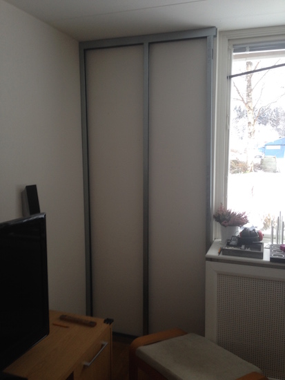

Stålreglar på plats.

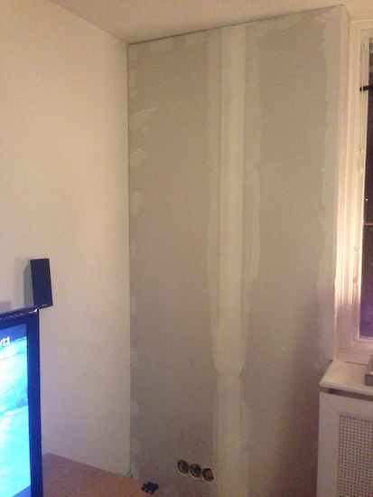

Lagom kvällsprojekt, spacklat o klart.
