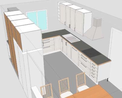

Jag var på ikea med min ritning jag gjort i deras "homeplanner" verktyg. Jag fick mycket bra input och hjälp och vi gjorde ett par bra förbättringar tycker jag.
En sak som hon sade då när vi diskuterade vitvaror var att hon sa att man fick inte ha diskmaskinen direkt brevid hällen om man hade induktionshäll. Hon sa att fukten(ångan) skadade ytan eller något sådant.
Jag har diskuterat detta med andra och ingen har hört talas om att detta skulle vara fallet. Det kanske är just Ikeas induktionshäll(whirlpool) som är känslig? Vet de något om den som de inte går ut med?
Nu är i alla fall fallet att jag skulle vilja ha induktionshäll och sedan diskmaskinen vid sidan om denna (inte under som jag hittade en tidigare tråd om). Någon som haft problem med just detta eller hört rekommendationer?

Nej det är inga problem att ha den brevid hällen.
Men dock så skulle jag fundera en gång till om du inte kan flytta om lite bland skåpen..... Att fälla ner diskmaskinen mellan vasken och hällen brukar vara ett irritationsmoment. En lagar mat och någon tömmer diskmaskinen och vårt största i-landsproblem uppstår
Skämt åsido, går det att kasta om skåpen så att DM:en inte faller ner i linjen mellan vask och häll är det att föredra. Men jag ser att det är ont om plats men kanske hellre ha den under fönstret och dra avloppet i sockeln under hörnskåpet... Visserligen bara 300 att stå på mellan vasken och DM-luckan som är nere så jag vet inte vilket som är att föredra.
Kolla om du inte kan hitta på något. Det ser ut som du måste fixa lite i vilket fall då den sista 400-hurtsen står i dörrhålet

Så här står det i min instruktion till induktionshällen:
"För att undvika att de elektroniska kretsarna skadas genom överhettning rekommenderar vi följande: Installera inte spishällen nära en disk- eller tvättmaskin, detta för att förhindra att de elektroniska kretsarna skadas genom exponering för ånga elelr fukt."
Om man ändå chansar, får man antagligen räkna med att inte garantin gäller.
