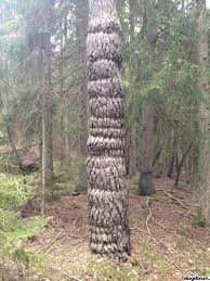

Hmm, ett par frågor/kommentarer:
- Hur är det med bygglov? Det finns ju exempel på att kommunerna gått ut och krävt rivning av trädkojor för att de inte följer detaljplanen...
- Handräcket skyddar inte från fall över en meter...
- Att dra fast virket med gängstänger på detta sätt skyddar inte träden från skador.
- Hamnade inte balkskorna upp och ned med tanke på att kraften tas upp i motsatt riktning mot normalt?

Jag tänkte att om man drar fast virket mot trädet skadar den mindre än att borra i det.pacman42 skrev:
Kraften tas också från de två balkarna som korsas under. De är fast skruvade i ramen som har balkskorna.
Rörande skador på träden, så titta på denna länk:remsan skrev:
- https://www.allas.se/tal-trad-taggtrad/
och på denna:
- https://encrypted-tbn0.gstatic.com/...REbI68XSVaaQFa2sp_cTtlnmhyqYK-rT1X8hQMueBMoyg
Liknande skador skapades av en granne till mina föräldrar genom att knyta en tvättlina mellan två björkar. Den är invuxen under trädens bark idag och träden har vuxit sämre än träden i omgivningen.
Genom att sätta ett kraftigt tryck mot stammen som begränsar man tillväxten ännu mer än genom att sätta en lina. Där kan inte trädet expandera alls. Skruvar man så har oftast trädet en förmåga att trycka ut brädan när det växer. Att borra i trädet ger andra typer av skador, jag tror dock att man med den begränsade livslängd som en koja har att skruv (av giftfri legering) in i trädstammen är bättre. Men det är min högst personliga åsikt.
