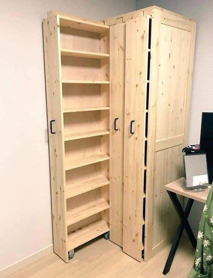

Har tänkt bygga förvaring till garaget. Ska vara hyllor på hjul som man kan dra ut. Se bild för inspiration.
Det ska rymma stora målarburkar/hinkar, verktyg etc.
Tänkte använda konstruktionsplywood, vad tror ni jag behöver för tjocklek då?
Eller är det bättre att bygga av annat material?

Vill man hålla sig till samma material o tjocklek rakt igenom så är det ju spännvidden på varje hyllplan som är svagaste punkten.
Har du några tänkta mått?
Jag hade byggt i 12mm och satt dubble i gavlarna, så man har distans mellan alla hyllplan som tar vikten och sen en heltäckande utanför som stuvar upp.

tack för tipset!J JKrister skrev:Vill man hålla sig till samma material o tjocklek rakt igenom så är det ju spännvidden på varje hyllplan som är svagaste punkten.
Som det ser ut nu är tanken 186cm höga och 60 cm djupa ut från väggen. Sen blir själva skåpen och dess hyllplan olika djupa beroende på vad de ska innehålla men ca 42cm djupa hyllplan inuti skåpet.
