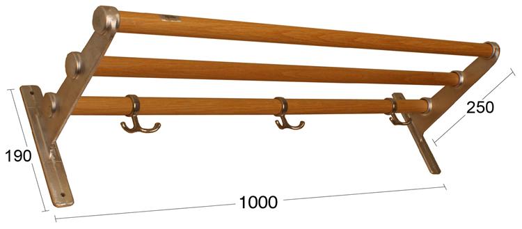

1. När det gäller konstruktionens djup är förhoppningen att den inte skall behöva bli djupare än 32 cm (helst någon cm grundare) Vi har kollat på denna hyllan som duger fullt tillräckligt i djupled men 30 cm är mer praktiskt om man skall förvara lådor och liknande på översta hyllplanet.
2. Likt hyllan i punkten ovan skall galgar hängas i den främre rundstaven, dvs, ingen separat klädstång.

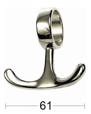

5. Krokar att hänga kläder på, helst i stil med hyllan ovan, dvs, liknande dessa:

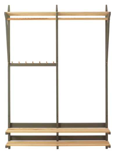

Bilder på hyllor vi gillar:

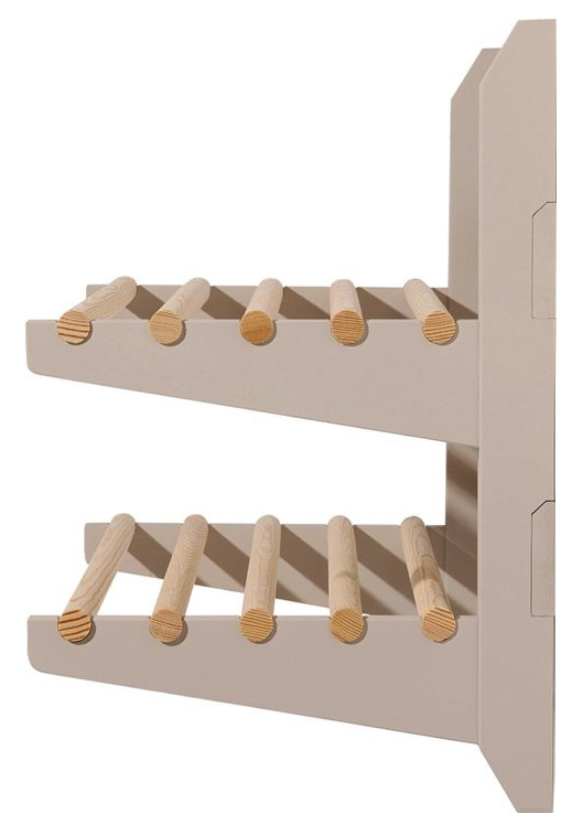

Eller skall man utgå ifrån dessa?:

som du beskriver , en luftig hylla som inte tar för mycket plats och som är funktionell så tycker jag att den sista, skulle passa , den är dessutom snygg , men saknar så klart en extra hatthylla..men något i den stillen...hade nog passat er..

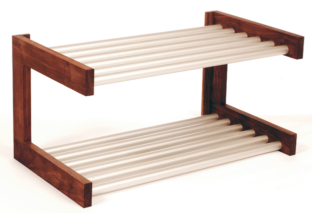

Den sista är hur snygg som helst men kostar givetvis därefter då den kommer från Norrgavel. Det är den bredaste hyllan vi hittat (140 cm) och den skulle kunna vara ett alternativ om det inte vore för djupet på 37 cm, dvs 2 cm djupare än vår 35 cm djupa nisch.etiol skrev:

Så här gjorde jag. Det är ett nybygge att likna ett 30-talshus (rött med vita knutar, typ). Essem-hyllan är en klassiker, men för dyr för att slakta bara för att komma åt ändstyckena. Byggde istället en egen 130cm bred och 32cm djup hatthylla inspirerad av den tidigare
Relativt vanliga aluminiumkonsoler, stånghållare av alu, tvillingkrokar av alu och lutad, oljad finhyvlad furu som slipats med mjuka kanter. Allt fäst med försänkta Torx-skruvar. Torx är näst snyggast efter spårskruv och liknar en nit om det är rätt gjort. Stjärnskruv går bort direkt.

@Johan snyggt och praktiskt! Något sådant vore definitivt ett alternativ även om det bara blir en "envåningshylla". Dock är jag inte säker på hur man skulle kunna konstruera skohyllan med dessa konsoler då bredare brädor likt din hylla antagligen inte är ideala för att husera blöta skor.

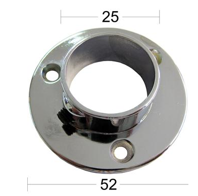

Man skulle kunna använda sig av Essems konsoler om man bara kunde finna ändstycken likt dessa i aluminium:
Då skulle man kunna skruva tre sådana par i nischens kortväggar och stadga upp med en Essem-konsol i mitten (smeden som tillverkar trappräcket skulle i sådana fall få göra hål i konsolen så man kan få igenom rundstaven), eller är det en helt tokig idé? Tanken vore då att man kan använda en konsol till hatthyllan och en till skohyllan samt sex par väggbeslag och sex stycken 160 cm rundstavar. Då blir det visserligen bara en enplanshylla men detta kanske vore den snyggaste lösningen?

Ändstycken i aluminium finns garanterat på samma ställe som de i rostfritt. De är hur vanliga som helst.
För skorna skulle jag använda rostfria rör som borstas/skrubbas. De kommer att slitas och repas rejält. 25x1,5mm i SS2333 kostar inte särskilt mycket om de inte köps i båthandeln.

Byggde konsoler som liknar dom från Norrgavel - endast själva konsolen. Borrade sen upp 5 mm djupa hål för 25 mm rostfria slipade rör. Vardera gavelkonsol fästes i vägg. Går bra att skruva i hålen för rören. Kapade rören så att dom kunde klämmas in i mittkosolen när den sattes upp med infrästa spår med metallbleck (äsch vad heter det?) som skruvarna i väggen träs in på.
Skohyllan gjorde jag med samma konsoler men eftersom jag ogillar att all grus och skit ramlar ner på golvet eller i skorna under hyllan så satte jag räfflad plåt ädr. Kan fixa bilder när jag kommer hem till helgen om du vill ha.
