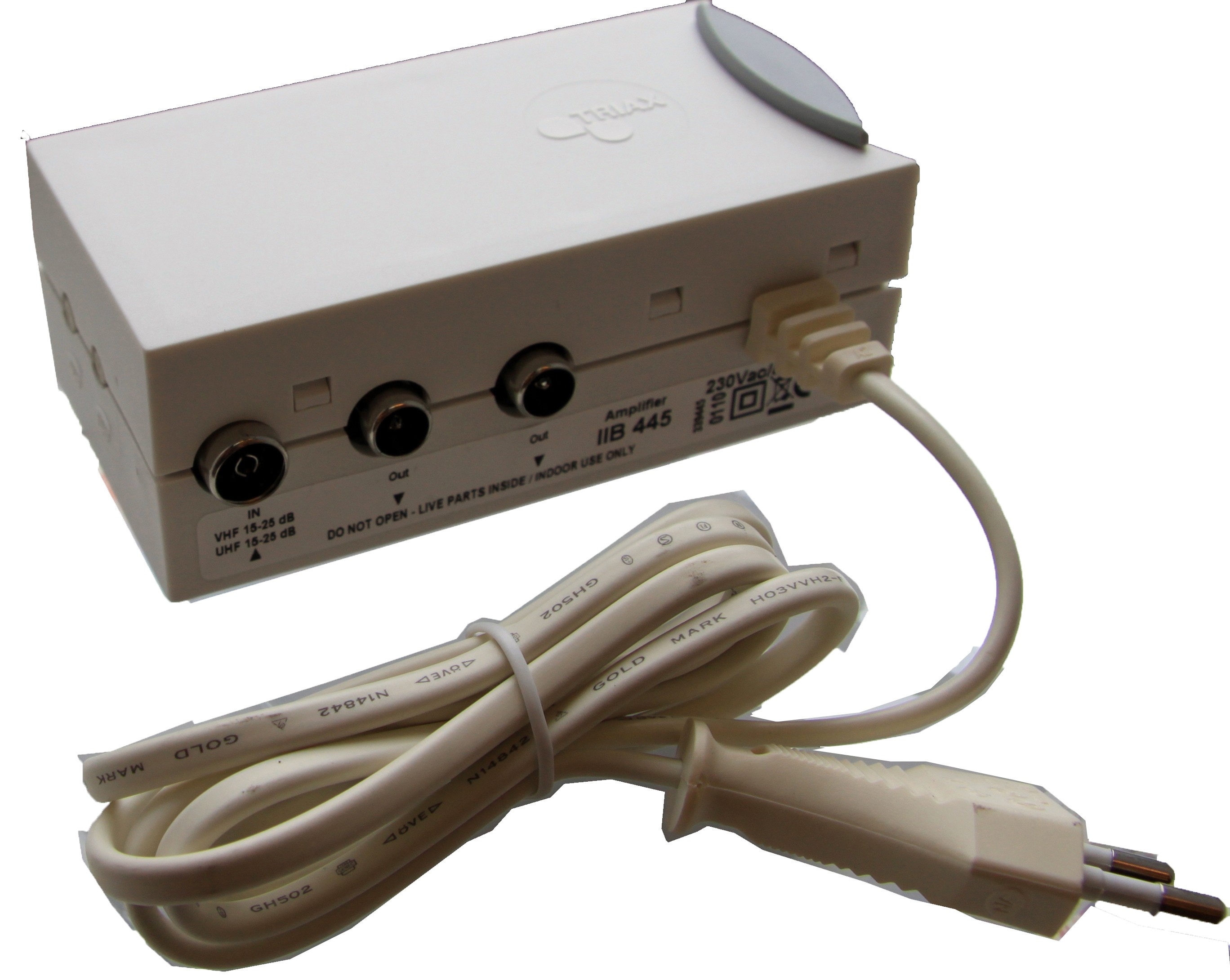

Och då en fråga, många antennförstärkare / ströminjektorer eller vad det nu är har ju bara europaplugg... Det hade ju annars varit naturligt att de var anslutna till jordad stickpropp och löste det den vägen, för det känns ju fel att själv jorda något i antennkabeln. Om man dessutom har 2 eller flera TV apparater anslutna till samma antennsystem och dessa inte är jordade men leder sin egen jord till antennens ytterdel så borde det ju kunna uppstå otrevliga "kittel"...elmont skrev:
Jag ska själv i mitt "kablageprojekt" försöka återinstallera en Triax antenn med två utgångar som ska gå till två TV apparater. Hur ska man då göra för att lösa jordproblematiken?

Min fråga är: Skall man, eller är det OK att jorda sin TV-antenn? Spontant tycker jag att det borde vara det. En del har ju antytt att man bör jorda rör och värmeelement för vattenburen värme så varför inte även TV antennen?
Det finns speciella jordblock för koaxialnät/antenn, just för att jorda ner skärmen för att minska risken för stötar.
https://www.cableworld.se/f-kontakt/jordblock-2-straeng.asp
Självklart kan du göra det om du vill frågan är varför? Dina problem med potentialskillnader bättras ju men utan att reda ut rotorsaken. Passa isf på att utjämna på ett vettigt sätt i övrigt tex rörsystem för vatten värme osv och använd rätt material tex som Demmpa visar för koaxerna. Lämpliga skenor och ledare för annan PUS, undvik att använda gruppers PE till detta om det inte är vad som kallas kompletterande skyddsutjämning.g00ey skrev:Tråden har blivit ganska lång nu men i förhoppning att någon mer lite erfarenhet läser tråden har jag en fråga som jag ställer här. Om jag inte får tillfredsställande svar på frågan här ställer jag ut en separat tråd.
Binder du ihop dem och mot PE i ett litet lokalt system som fallet i en normal bostad finns inga skillnder kvar. Fördelen är också att ev fel i ansluten utrustning som skulle kunna ge fara indikeras tydligt(are).
