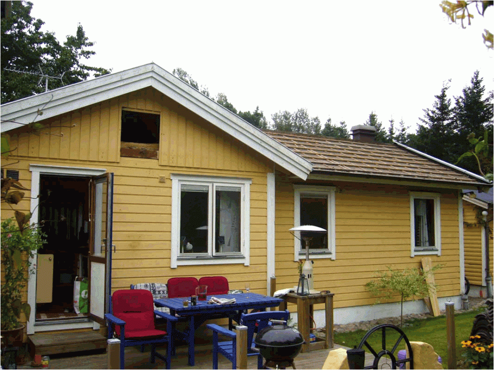

För ett par år sedan kände Pelle och hans sambo Marie och hennes två barn att de behövde mer utrymme.
Trähuset de bor i byggdes 1980 i ett plan med källare och ligger i Onsala, några mil söder om Göteborg. De 65 kvadratmetrarna är byggda i vinkel.
– Första tanken är ju att bygga ut och vi började fundera på att bygga en vinkel till på huset. Då skulle vi förstås bland annat behöva gjuta en grund och hitta hantverkare och det kändes inte tilltalande.
Maries mamma kom på den ljusa idén att istället bygga på höjden och de började leta efter smarta lösningar. Ganska snart stötte de på en firma som gjort till sin specialitet att bygga på våningar och tak på befintliga hus.

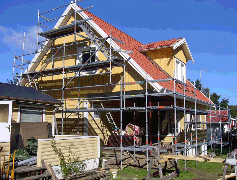

När offerten godkänts och beställningen var gjord kom företaget för att mäta upp det befintliga huset och väga av så att allt var plant för att kunna börja bygga moduler på sin fabrik.
En tisdag i september kom två byggjobbare för att förbereda takbytet. I förväg hade Pelle Isaksson själv plockat ner de gamla betongpannorna och slängt dem eftersom de var i dåligt skick. I samma container åkte gamla vindskivor och gavelpanel. Den befintliga vindsisoleringen plockades bort, men en del av den kunde återanvändas när den nya våningen var på plats.
På vissa ställen i huset behövde man göra förstärkningar med stålreglar så att huset skulle klara lasterna av den nya våningen.

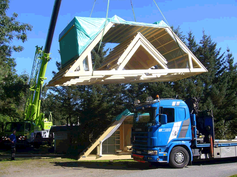

På torsdagen var det dags för leverans. Modulerna kom med lastbil i två omgångar vid halvniotiden på morgonen och en kran började med att lyfta ner det befintliga taket som hade sågats av i delar från det övriga huset. Ungefär samtidigt kom en annan leverans med takpannorna.
Ny våning
Nya våningen på plats. Foto: Pelle Isaksson
De nya modulerna lyftes på plats med en lyftkran. Den nya våningen med tak var tillverkad i tre sektioner som monterades med en meters mellanrum. I passbitarna skulle man kunna ta upp eventuella måttskillnader innan de byggdes igen. Bredden på det nya taket kunde ju inte justeras i efterhand och därför var sektionernas breddmått lite tilltagna i överkant. Detta var dock inget som skulle synas efter färdigmontaget. Klockan halv sex på kvällen var allt monterat och kranbilen åkte iväg.

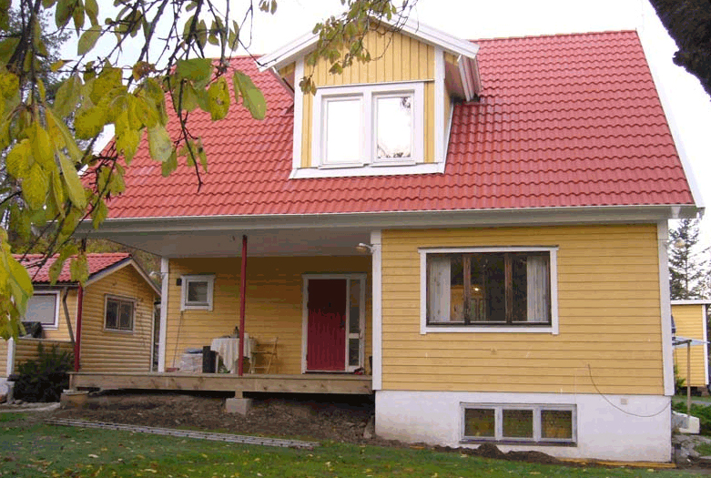

I leveransen av den nya våningen ingick, förutom takstommen och väggarna, även golv, isolering, trappa, all utvändig panel och nya betongpannor. Pelle la själv pannorna på plats. Mellanväggar, annan inredning, förlängning av ventilationen och el- och rörarbete ingick inte heller. Priset enligt offerten som takfirman lämnade i början för själva taket och den leveransen hamnade på ungefär 585 000 kronor.
Klart
– Men nu återstår fortfarande en del eget arbete som lite målning och lister, säger Pelle Isaksson. Om vi hade byggt i lösvirke hade vi haft ännu mera kvar att göra, det är jag säker på. Kanske hade priset varit lite lägre men det har jag inte räknat på.
