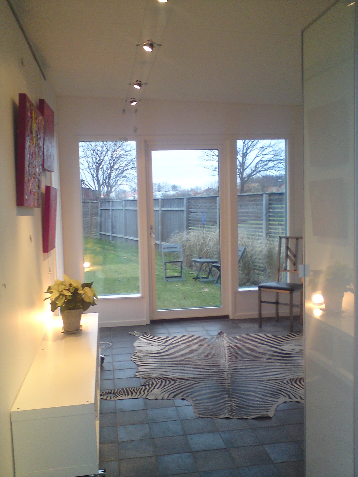

Detta blir mitt sista inlägg i denna tråden, kanske.
Mitt projekt är klart och alla blev nöjda.
En friggebod som kan användas till att arbeta i samt som gäststuga, en och annan flaska rött kan också tänkas drickas i den.
Det blev sannerligen bra.
Pris? Väntar på räkningen för elektriker men själva "bygget" gick på ca 75 000 kr.
Virke och dylikt har köps på Byggmax, Beijer, Biltema, Flugger, Skånskabyggvaror och Systembolaget.
Lite blandat alltså.
Jag har valt överlag dom dyra märkena vid tex klinkerfix, flytspackel, färg osv.
Då jag, efter läst på forumet tänkte, varför ska jag som inte är yrkesman köra med andra produkter än proffsen. Det valet har jag inte ångrat men kan heller inte säga att det var rätt. Man hade kunnat få ner priset lite genom att göra på annat sätt.
Virke, isolering, lister, gips och skruv har handlats på Byggmax, mest för jag bor granne med butiken.
Om det finns frågor så ös på. Jag har ändå inget att göra.

Med anledning av att min räkning från elektrikern har ankommit (det tog sin lilla tid) så bumpar jag denna helt lysande friggebodstråd.
Utan att speca räkningen mer så gick det på "hutlösa 26 187 kr. Visa saker var dyra men specen stämmer så jag får väl vara nöjd.
Det gör att min friggebod/övernattningshus/atelje slutar på ca 100 000 kr.
Projekten "runt" fortsätter och det blir ju inte gratis. Tex en extra altandörr för 6200 kr, lite plank och annat. Jag tror att jag är klar om ca 4 år.
Jesus, har du guldpläterade eltrådar?
Går det att dela upp lite iallafall så man får se vad det är som kostar?
Själv har jag dragit ledning och satt uttag själv.. materialkostnaden för det kanske var 500kr? Utöver det så behövs en undercentral och alla uttag.. men jag tror väl inte att det + arbete ska gå på mer än... 5000?
Förövrigt, eftersom du ändå bumpat min tråd kan jag skryta med att jag vunnit 10 000kr på Byggmax tack vare bygget
Okej, du kan sätta in hälften på mitt konto då jag har skrivit mycket i din tråd.... Grattis!
Det som kostat är ledningen (N1XV 5x2,5) i jorden 50 m 3460 kr, golvvärmen 7300 kr (dyrt), FK 800 kr, dosor inf 820 kr och slutligen arbetet ca 6000 kr.
Jag vet inte riktigt vad som sticker ut men det kan säkert någon svara på.
