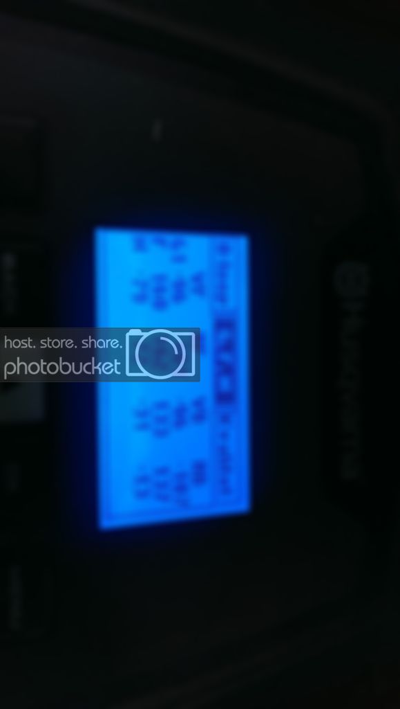

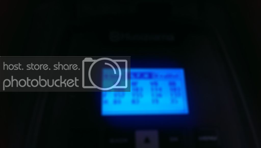

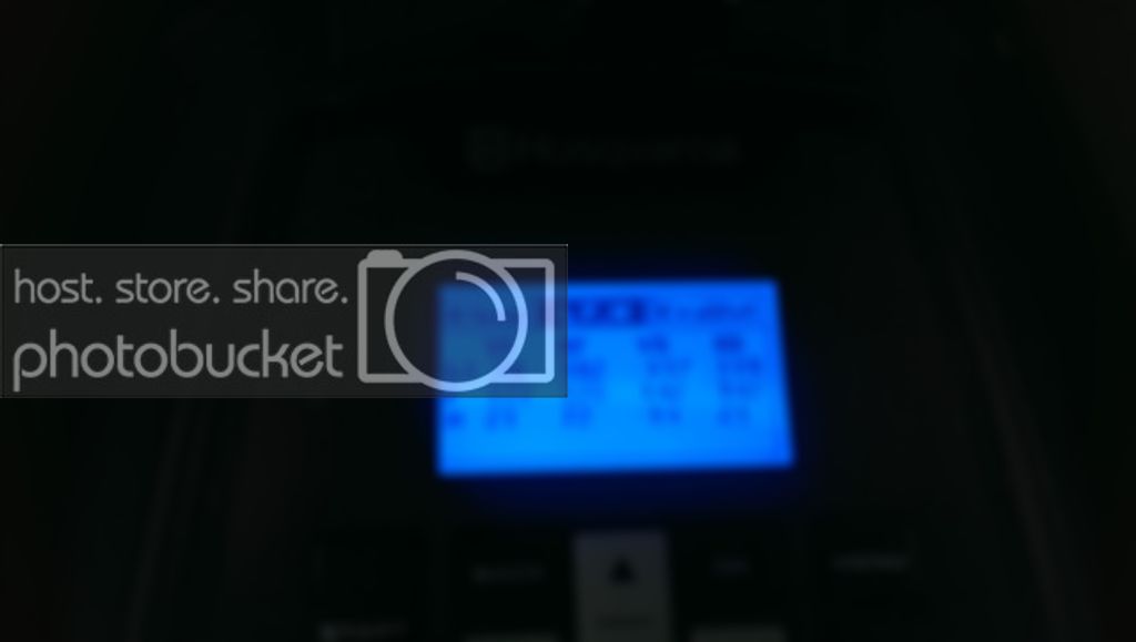

Dessa värden på guiden fick jag. Klipparen är placerad precis framför laddstationen. Provade tre lägen, mitt på, vänster och höger om guidekabeln.
![IMAG1735_zpselew9wn2.jpg IMAG1735_zpselew9wn2.jpg](/forum/proxy.php?image=http%3A%2F%2Fi363.photobucket.com%2Falbums%2Foo78%2FQuick135%2FIMAG1735_zpselew9wn2.jpg&hash=f96326facc32984ff360f0f4e4fb0b97)
Mitt på guiden.
![IMAG1736_zpsyjljj0s6.jpg IMAG1736_zpsyjljj0s6.jpg](/forum/proxy.php?image=http%3A%2F%2Fi363.photobucket.com%2Falbums%2Foo78%2FQuick135%2FIMAG1736_zpsyjljj0s6.jpg&hash=8d6067772cbeaff0929d5e7e026e6bd4)
Vänster om guiden.
![IMAG1737_zps2utyjfnw.jpg IMAG1737_zps2utyjfnw.jpg](/forum/proxy.php?image=http%3A%2F%2Fi363.photobucket.com%2Falbums%2Foo78%2FQuick135%2FIMAG1737_zps2utyjfnw.jpg&hash=ea1895ae8d600b1d39e9359c53fbba57)
Höger om guiden.
Jag hittar det inte nu men har fått för mig att man inte ska ha begränsningen så nära ut med sidan om laddstationen. Jag hade nog flyttat laddstationen mer åt vänster i ditt fall för att få mer rak kabel ut åt sidorna. Så du får laddstationen mitt på en raksträcka eller hur man nu ska förklara det.

Är du säker? Vi är ju två här i tråden som har exakt samma mjukvara men bara en av oss har det här problemet...
Som vanligt beter sig klipparna olika och bara vissa drabbas av problem, detta kan ju ha olika bakomvarande orsaker, tex är din laddstation inte bra placerad i ett hörn, detta kanske påverkar?MartinP666 skrev:
I vilket fall tror jag senaste sw heter 5.07.00 2015-04-28.
Jo så kan det vara, men jag har inte sett tidigare att det skulle finnas en lösning på detta, jag har pratat med två olika ÅF och de försöker bara hitta workarounds, t.ex att flytta laddstationen, öka signalstyrka, justera korridorbredd etc. Om det finns en fix för detta specifika problemet tycker jag att någon borde veta detta. Jag har även varit i kontakt med Husqvarna och inte heller de nämnde något om att de kände till problemet.
Som sagt. Min var skit konstig med version 5.02 men den följde ut perfekt. Nu har jag den senaste 5.07 och klipparen går klockrent på alla sätt å vis. Be närmsta åf uppdatera och börja där. Det går snabbt och är enkelt att börja med. Dessutom är det aldrig fel att ha det senaste i maskinen.
Jag vet om ett fall där klipparen inte klarade att följa guiden på test ut. Detta löstes med uppdatering till den senaste mjukvaran.
En sak är iaf säker och det är att HQ inte släpper ny sw utan anledning😉
Nej absolut släpper de inte uppdateringar utan anledning, men jag tänker att modellen är så pass ny att det säkert kommer några uppdateringar med småfixar nu i början. Det finns säkert fler problem än detta menar jag.
Men då ska jag kolla med min lokala ÅF om de kan uppdatera den åt mig, tack för hjälpen så länge!
Nu har jag varit hos min återförsäljare Bepps i Lund. Jag fick den uppdaterad på 15 minuter medan jag väntade. (bakom den runda luckan sidan om huvudbrytaren finns ett USB uttag)
Det blev andra resultat men nu gick det att se vad som behövde ändras. Tydligen går den över begränsningsslingan och stannar om korridorrbredden är för smal 1-2 fungerar inte men 1-3 fungerar perfekt. Efter detta gick den fram till en krök i min smala passage och följde sedan den andra slingan åt fel håll! Jag ökade bredden på korridoren med 10 cm sedan blev allt ok. Jag har testat många gånger. Följningen hem fungerar perfekt nu också.
