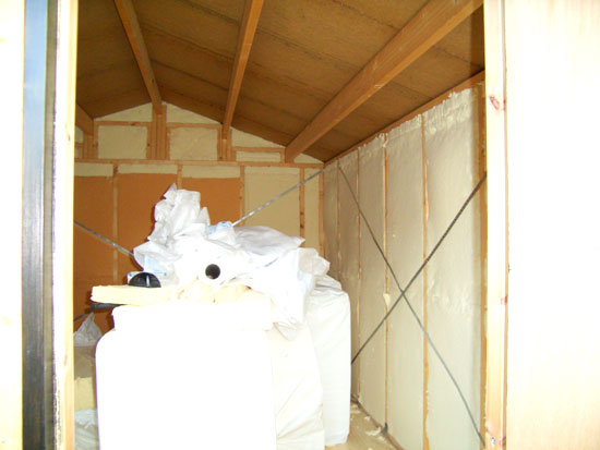

Jo det gör säkert skillnad, får se vilken lösning det blir, funderar på några olika.Vitt i taket gör gigantisk skillnad. Gipsade taket i mitt 42m2 garage för ett par veckor sen och spacklade upp och målade halva för att slippa måla taket efter garageportsmontage. Bara genom att måla halva taket så lyste det upp (och då är ändå råa gipsskivor betydligt ljusare än OSB) Men varför OSB i taket?? Gör den nån nytta öht där. Jag skulle skita i OSB i taket och köra på bara gips i sådan fall.
Anledningen till OSB är att jag ska sprutisolera taket, och gipset håller inte för vikten.
Dessutom stabiliserar OSB skivorna upp takkonstruktionen och hela garaget.
Lite alternativ jag funderar på:
1. OSB + takgips, dvs småskivor 600x1200mm
2. vit plåt, om det är tillräckligt stabilt för isoleringen, eller OSB+plåt.
Jag kommer inte göra så mycket mer invändigt på ett tag, finns inte ekonomi eller ork i vinter.
Jag är medveten om brandfrågan men det blir så pass mycket jobbigare att fixa taket först så jag skiter helt enkelt i att göra så, då det inte finns några brandkrav för garaget.
Jag tror inte det är någon större risk att jag bränner ner garaget, får man väll hoppas
Har isolerat färdigt första vägglagret i friggeboden och ska börja med taket, har varit klart ett tag och här är en bild, har förberett lite för taket med reglar, och hoppas det ska bli klart så man kommer vidare, även material till innertak är införskaffat så jag hoppas det blir fint

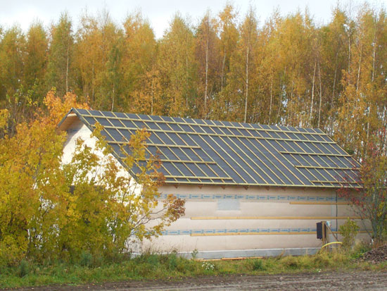

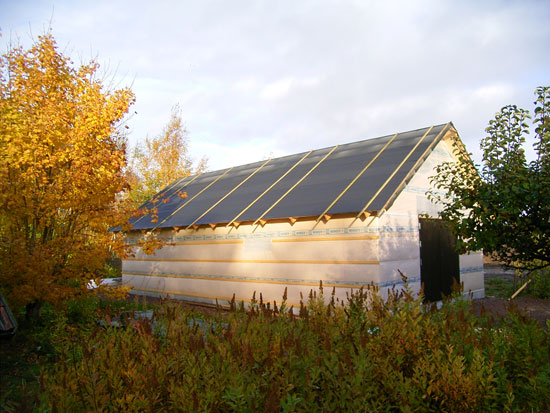

Äääntligen klar med pappläggningen på garaget också!!
Ska dra dit lite fler ströläkt på västra sidan, och om jag hinner så går det ju dra dit lite mer bärläkt på östra sidan också, det ser ut att ska bli 14 rader totalt om jag räknar på bilden.
Den sista bilden blev riktigt fint höstljus i, är inte mycket för höst o vinter annars... :eek:
