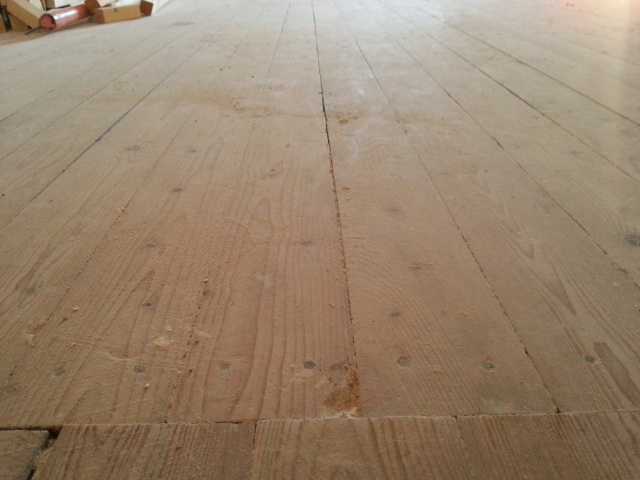

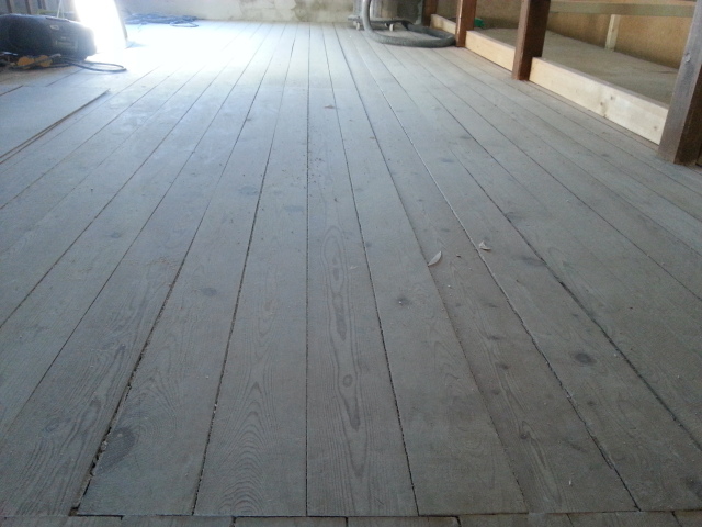

det roliga är att halva golvet har inte en enda spik och efter skarven så är det spikat i varje planka med 1 meters mellanrum.
alltså 25 kvm spikat och 25kvm utan. Vad hände?
förstår att man inte var så noga på vinden men varför inte vara konsekvent.
här är golvet och ni ser skarven.

här är innan skarven
![20130120_154517.jpg 20130120_154517.jpg](/forum/proxy.php?image=http%3A%2F%2Fi299.photobucket.com%2Falbums%2Fmm294%2FFiaLottaSTB%2F20130120_154517.jpg&hash=dbdbac17ad4c4a05dd450fde726ab65c)
och det här är efter

Ena golvet har monterats som man gör ( spikad eller skruvad i sponten)
Sedan har nog det andra tillkommit långt senare , eftersom du har en generalskarv
o golvet är spikat uppifrån ( om det nu inte bara är vid generalskarven
det finns 2 olika möjligheter
ta upp golvet som är spikat uppifrån o återmontera det som man ska
eller purra ner alla spik o fyll igen med massa
då tar du slipspån efter 80 papper vid slipning o blandar med vanligt trälim
då får du en nyans lika dina golv, eller så ta du en beige fogmassa o spacklar igen med
du måste purra ner spiken innan du slipar
kör du över en spik så får du en rand i slip pappret o sedan får du ränder hela tiden på golvet
där du kört med maskinen (ser för dj ut )
Jag tycker du ska ta firman till båda golven
Purra ner alla spik själv o foga med beige fog ( annars får du betal för detta med)
att firman tar minidebitering är förståeligt
det gör även vi när vi slipar eller lägger det brukar ligga på 18-20 m2
men har du bra kontakt o allt känns bra med firman du pratat med
så tycker jag att du ska anlita den istället för att göra det själv
Furugolv är det svåraste du kan slipa , utan att få slip ränder eller vals slag
men har man gjort det själv så duger alla resultat oavsett missar mm
