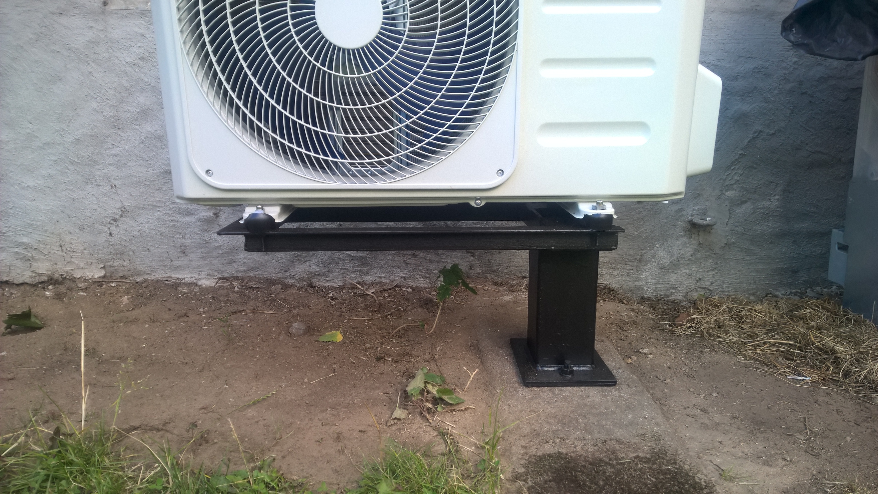

Fast det är en tråkig Kina pump så blev det riktigt snyggt, +för stativetA ansic skrev:
