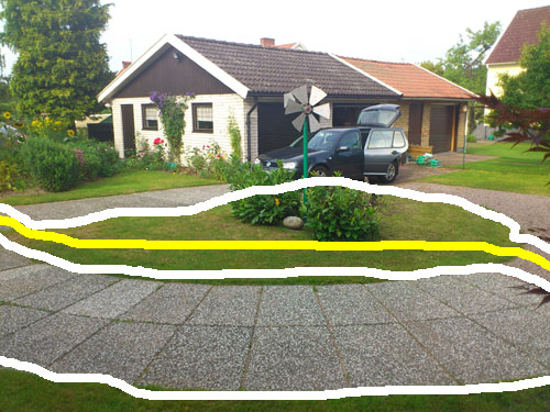

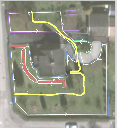

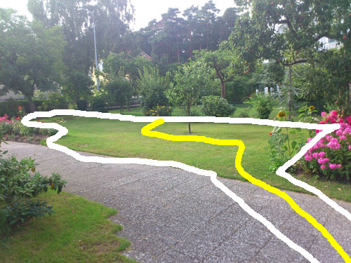

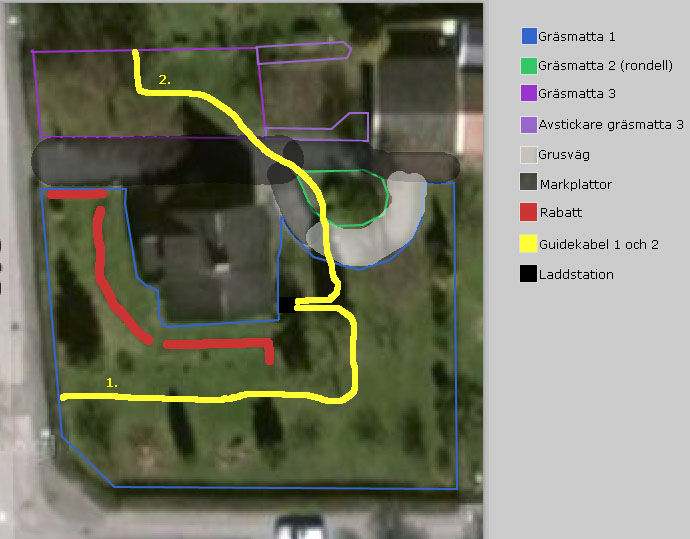

Jag behöver lite tips o råd för detta blir min andra installation och jag är lite konfunderad över hur jag praktiskt ska lösa det. Hennes tomt består av två större gräsytor och en liten rondell. Se bild nedan.
Det som ger mig huvudbry är hur man på ett bra sätt ska få klipparen att klippa rondellen och gräsmatta 3 (den övre stora lila-färgade). Det som skiljer ytorna åt är grusplan (ljus-färgat på kartan) och vanliga marmorplattor(gråfärgat på kartan).
Jag har tänkt att göra på följande sätt:
Så fråga 1: Vit färg är ju då begränsningskabeln. Som jag förstått det så klarar 230:n att gå med en guidekabel i en korridor som är minst 60 cm så det som slår mig är att jag helt enkelt får göra en ca 60-70 cm bred passage från gräsmatta 1 till rondellen och sen en likadan från rondellen mot gräsmatta 3.
Är det en vettig lösning. Jag vet att möjlighet finns att sätta områdena som biytor men då måste hon gå och flytta på klipparen manuellt men det är inte aktuellt.
Första passagen från gräsmatta 1 till rondellen kommer vara på hårt packat grus (ca 5-8 mm storlekar). Jag tror att det inte kommer vara några problem för den att köra där och klipparen kommer även gå med högsta klipphöjd också. På bilden så ser man dock stora rejäla plattor men de väger sjukt mycket och jag fixar inte att lyfta upp en sådan. Den andra passagen blir över mindre marmorplattor som självklart går att lyfta bort.
Tanken är att gräva ner kabeln men just den här biten tänkte jag lägga ovanpå marken först och testa praktiskt och se om det verkligen funkar eller ej.

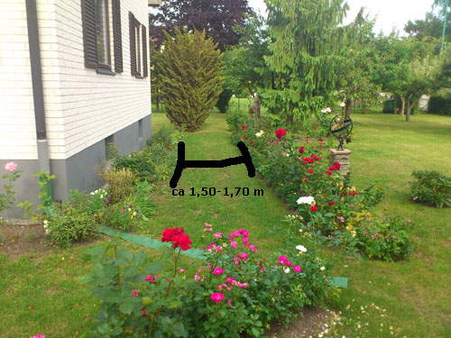

Fråga 2: Huset (stora svarta klumpen i mitten) har en lång rabatt i 2 sektioner utmed 2 av sidorna, det är ca 1,50-1,60 mellan rabatt och hus, är det några problem för maskinen att klippa där?
Det kommer bli mindre delar där man fortfarande får klippa manuellt men det blir avsevärt mindre och hon behöver inte lägga massa timmar på det.
Skulle väldigt gärna uppskatta att höra vad ni tycker o tänker! Tanken är att fixa detta imorgon.

Borde funka, men försök göra passagen till rondellen bredare om det går.
230 har 5 startpunkter på följa slinga, så jag tycker du ska använda 1 av dem till att följa guide 2 och släppa mitt på rondellen, 1 till guide 2 släppa mitt i lila området och 1 till att följa slinga vänster och släppa någonstans mellan huset och rabatten. De sista två kan du göra vad du vill med
Kom ihåg att sänka korridorbredden, både på begränsning och guide.
Det blir nog en del inkörning, men det ska absolut gå att få det att fungera.

Jag funderar dock på om det kan hjälpa att sätta trädgårdsformen till komplex i det här fallet? Utöver det här med passagerna så finns det en hel del träd och buskar som är i vägen. Dock kanske man ska börja med Normal?
Placeringen av guidekabel 1, verkar den ok eller bör man dra om den annorlunda? Mitt tänk med guidekabeln har jag från att installerat min 305:a som inte hittar hem utan den så jag kanske är lite "too much" i detta fallet då laddstationen sänder ut signaler och maskinen kan följa både guide- och begränsningskabeln.
