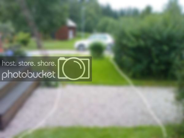

Beställde hem lite mer tråd och har cirka 70 meter att jobba på innan jag är uppe i de 400 meter laddstationen klarar.
Här kommer jag absolut utöka. Hoppas klipparen klarar sigeln. Ca: 40 meter går det åt där.
Sedan är frågan hur mycket arbete man vill lägga. Enklast är att bara fortsätta på kabeln här men då hamnar jag på 53 meter ytterligare och 93+ 430 = 523 och det kanske laddstationen klarar:
Eller lägger jag ner arbete på att gå med trimmern + röja lite träd som håller på att växa upp och hamnar med flyttning av kable + ny på 40 meter, dvs 40+40+430 och 510 meter kabel sammanlagt. Får ju dessutom större tomt på köpet.

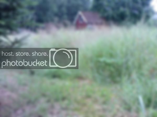

Så ser det ut under det höga gräset (hoppas jag)

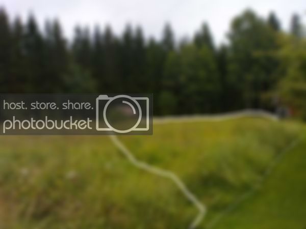

Man får lätt beslutsångest när man inte kan bestämma sig Startar där upp och funderar lite. Packad singel att at sig över ska väll inte vara något problem?

Singel är inga problem, låter en del när klipparen kör på det dock (skramlar i karossen och knastrar i stenarna från hjulen).
· Västra Götaland
· 360 inlägg
Singeln är rätt hårt packad så det tror jag ska gå utan att slita på knivarna. Då är det nog värre med pinnar och klipper själv under ett träd som rasar massa skräp.

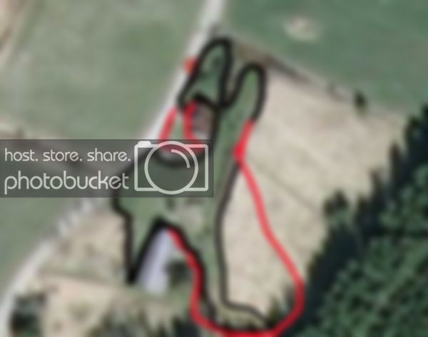

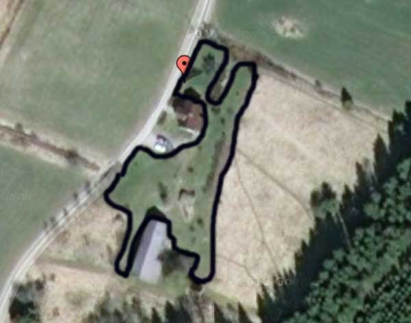

Lite översikt över hur jag dragit kablen:
Och hur jag tänkt mig det hela och det röda nere på bilden är hur jag tänkt mig om jag drar över åkern (då flyttar jag den svarta delen och den räcker nästan rakt över)

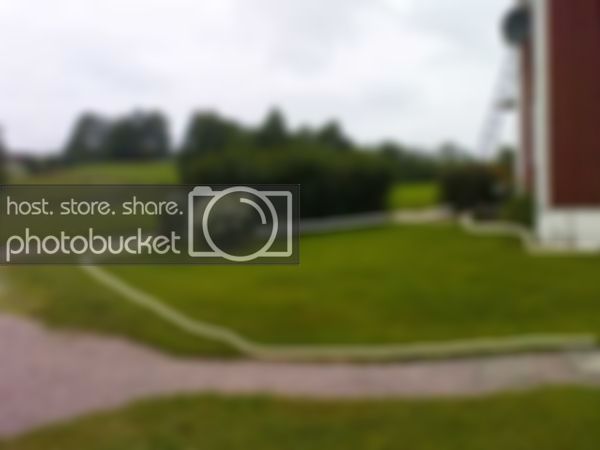

Jag klipper visserligen bakom byggnaden/ladugården med gräsklippare men det är inte min mark. Gränsen går precis bakom ladugården, sedan snett utåt mot ett uthus gömd under granarna på bilden och kan ju bli bråk om marken får ny ägare. Det körs även traktorer där.
(För proportionernas skull: Jag har laddningstationen på ladugårdens framsida och guidekabel går upåt mot vänstra delen av tomtens spets. Guidekabeln är 71 meter).

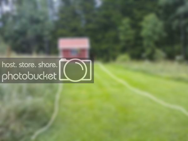

Färdig med den lilla plätten nu, inga problem med singeln. Junior flyger över.
600 meter kabel, då borde det ju gå med resten också. Tror jag hoppar genvägen över åkern då det blir en massa kvadrat. Klipparen ska ju hinna med också.
