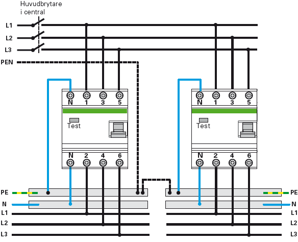

Vad finns för apparater inomhus som skulle kräva två JFBer, alltså apparater med höga läckströmmar? Vad har ni för system för uppvärmning? Det kanske räcker med en JFB inomhus. Av de två ni får "på köpet" kanske en går att använda till annat.
En sep JFB till laddplatser låter sunt. Som jag skrev är det viktigt att även upptäcka att en JFB löst ut, så JFB till laddplatser kan behöva innefatta strategisk belysning inomhus, eller annan larmanordning.
Belysningen, och allt annat utomhus (uttag) läggs ju naturligt på en egen JFB. Något "larm" för detta kanske inte behövs, beroende på vad uttagen är avsedda för. Men däremot kan det vara bra att lägga viss belysning inomhus på denna JFB just för att undvika att hela huset blir svart om JFB för huset mot förmodan skulle lösa.
Samtidigt bör man se till att fördela belysningen mellan de tre faserna. Det händer då och då att det tappas en fas i nätet.
Central i garaget beror på hur ni bedömer olägenheten att gå in i huset och återställa säkringar och JFB. Ligger det nära så är ju det inget problem. Det är också en fråga om vilka maskiner som kommer att köras i garaget. Det kanske är lämpligt att lägga en JFB för hela garaget och laddplatser. Totalt tre st JFBer alltså.

Huset värms upp av bergvärmepump.Kommer även ha FTX-system för ventilation.
Ja det låter som du har en bra lösning där vi klarar oss på 3 jfb istället för 4.
Fördela belysningen mellan de tre faserna, vad innebär detta?

Bergvärmepumpen kan ev behöva läggas på en egen JFB, eller helt utanför. Där får ni studera installationsanvisningen.
Du har tre faser in till huset, L1, L2, L3 plus en "nolla". Man försöker fördela belastningen i huset jämnt mellan dessa faser. Belysning och uttag kopplas in mellan fas och noll, så där är det bra att man fördelar så att det finns belysning som är inkopplad på varje fas, L1-N, L2-N och L3-N. Då slocknar inte allt om en fas går av.
Detta med faser är en "dimension" till utöver JFBerna. De JFBer som är aktuella här är alla fyrpoliga, dvs alla tre fas gå genom dem. Så bortfall av en fas kommer att släcka lite saker efter varje JFB men inte allt. En JFB som löser ut kommer däremot att släcka allt som finns bakom denna JFB.
Här är en bild från kjell som visar två JFBer. Strömmen kommer in uppifrån med sina tre faser och kopplas till båda JFBerna.
![14-5_dubbla_jfb.png 14-5_dubbla_jfb.png](/forum/proxy.php?image=https%3A%2F%2Fwww.kjell.com%2Fresources%2Fsv-se%2Ffraga_kjell%2Fhur-funkar-det%2Felelektronik%2Fstarkstroem%2F14-elen-i-hemmet%2F14-5_dubbla_jfb.png&hash=281544d32367a78f432fa7971bb67e77)
