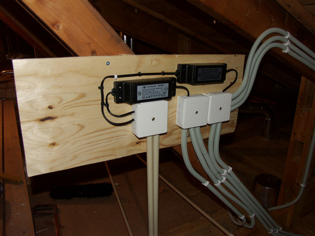

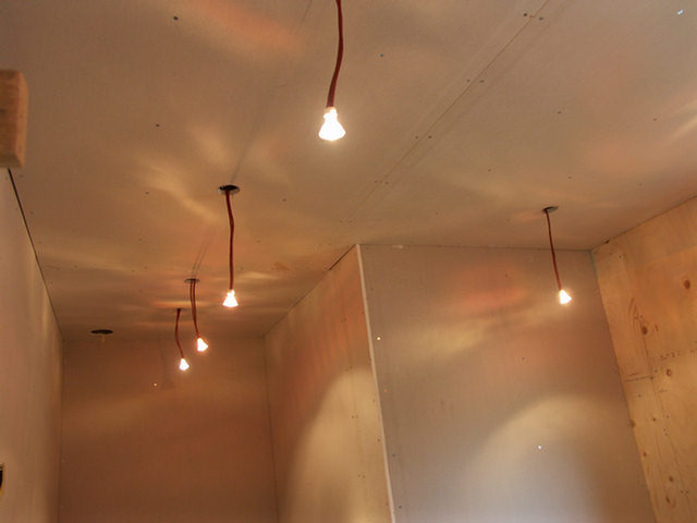

Nu lyser det iallafall. Elen är fixad till lampor+annat och ventilationen för tvättstuga, toalett och badrum är iprincip klar.
Efter lite elfipplande...
...och kopplande....
så lyser ny lamporna. Om man vill.
Kan den där monteringen klassas som IP44 tro?

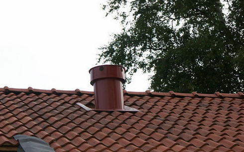

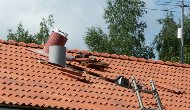

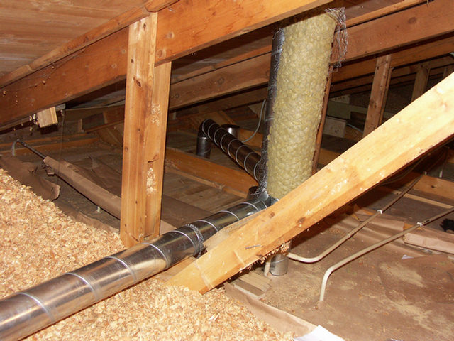

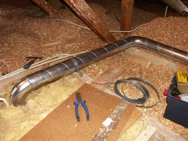

Ventilationsarbetet började med monteringen av en huv på taket. En plåtis har knökt till en huv som rymmer tre 100mm-rör så att jag kan dra separata rör från tvättstuga, badrum och toalett.
Varje gång jag jobbar med plåt blir jag påmind om att vissa saker ska man helt enkelt ge fasen i att fixa med själv om man vill behålla sinnesfriden.
Till slut blev det iaf bra:

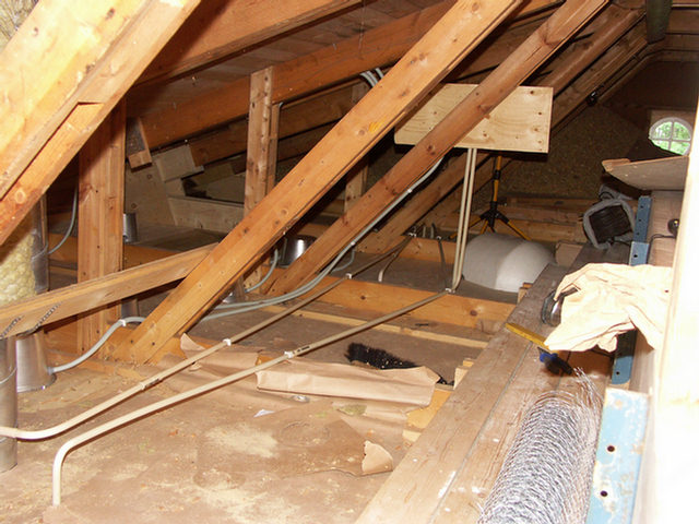

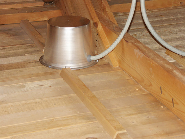

Uppe på vinden har det varit varmt och skönt nu ett par dagar. Lite som att bygga bastu med aggregatet påslaget....
Rör lite hit...
...och dit.
Nu kvarstår lite småfix, popnitning av några rörskarvar samt isolering i kåpan.

Varför vill du ha tre separata rör ut, hade det inte varit smidigare att dra ihop dem till ett eller dragit dem direkt upp genom taket ??? Varför paxfläktar, en kanalfläkt på vinden borde väl vara tystare & billigare? Helt säker på att det finns en förklaring till mina dumma frågor /Fredrik
Produkter som diskuteras: "kanalfläkt"
Kanalfläktar
Kanalfläktar är utformade för att förbättra luftcirkulationen i kanalsystem. De är kompakta, energieffektiva och idealiska för både bostäder och kommersiella tillämpningar. Med flera kapacitetsalternativ garanterar våra kanalfläktar en
Jag kan vara på en cykeltur som tål att jämföras med tourdefrans, men jag har resonerat som följer:backef skrev:
1. Jag vill inte göra fler hål i taket än nödvändigt, alltså får jag dra ihop rören eller ha en större huv. För att helt säkert inte riskera att trycka luft med fläkt från ett rum till ett annat (det kanske inte luktar så gott) har jag därför valt att göra såhär. Det är ändå bara sista metern som jag kan spara in. Ett alternativ kunde ha varit att använda kallrasskydd om man drar ihop rören, men jag vill att självdraget skall funka när inte fläkten går. NU tror jag nog att det funkat rätt bra med bara ett rör genom taket, men huven hade jag ju redan beställt osv....
2. Central fläkt tittade jag på men det blev för bökigt med styrning. Jag ville ha fukt och tidsstyrning per varje rum och det fanns det inga standardlösningar för till småhus. En pax gör allt detta och är i jämförelse också en billig lösning.

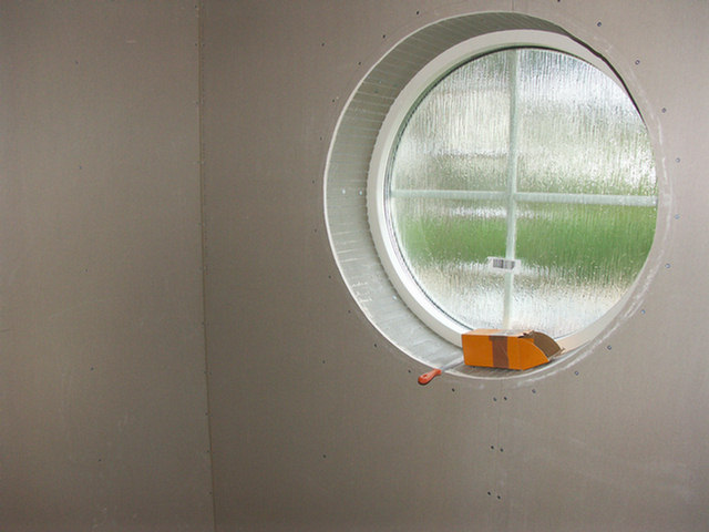

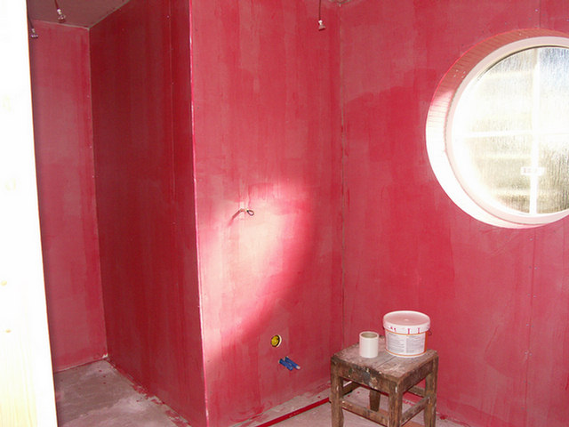

Taket är spacklat, väggarna är indränkta med jordgubbssaft och föntersmygen är klar:

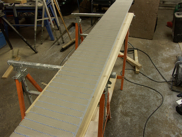

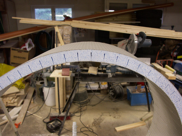

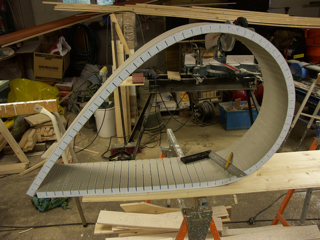

För att fixa invändig fönstersmyg utan att använda fuktkänsligt material köpte jag en sk LUX-skiva från KGC (det finns flera fabrikat på samma tema). Bosch-cirkelsågen laddades med en krigsskadad klinga och fick sedan gå lös på skivan:

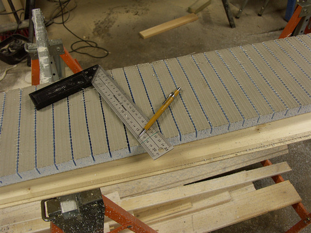

Först kapades en remsa lika bred som smygen, därefter kapades tvärsgående snitt nästan igenom skivan. Med ett snitt var tredje centimeter blir det drygt hundra kap...
Både jag och resten av garaget firade julafton, för allt såg ut så här:
Med tvärgående snitt på plats går det att böja den annars helt styva skivan:

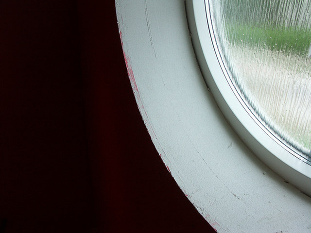

Därefter monterades LUX-skivan i smygen och skruvades fast med montageskruv:
Väggen gipsades därefter och gipsen kapades med sticksåg efter LUX-skivans kant:

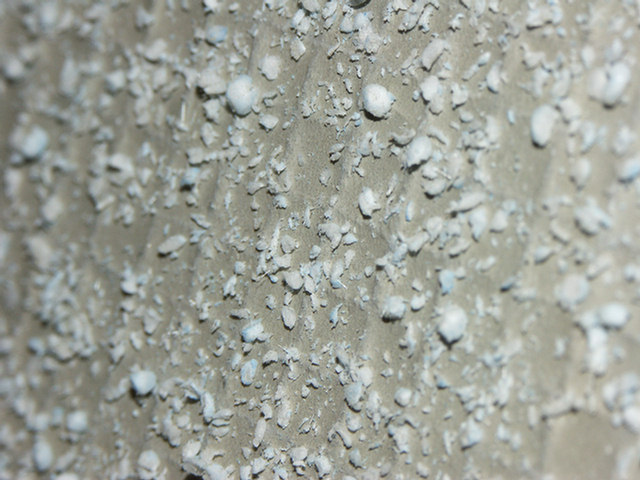

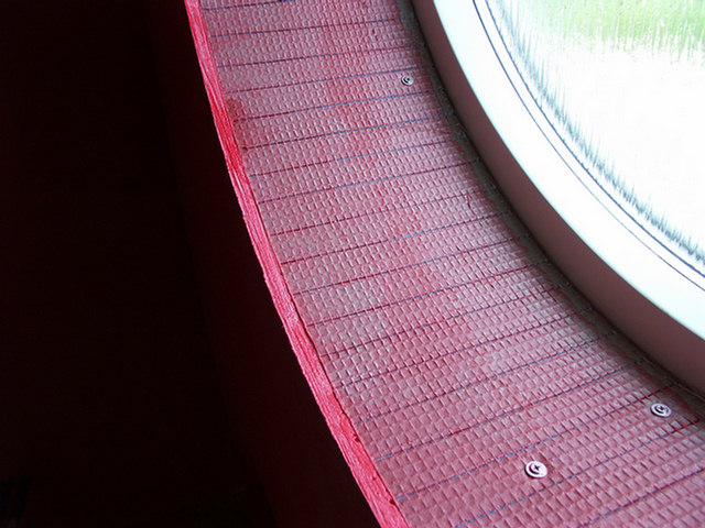

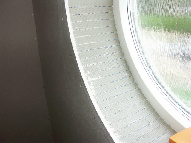

Skivan är trots skruvarna svampig inget man kan kakla på. Mer armering krävs!
För att göra detta används vanlig glasfiberremsa som bäddas in i kakelfix av valfritt fabrikat. Jag valde att först lägga primer på luxskivan eftersom jag ändå skulle slabba på alla väggar:
Och i smygen:

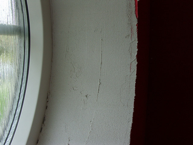

Endast denna jordgubbssaft gjorde faktiskt luxskivan helt stum igen, men armeringen skall förstås dit. Jag spacklade ett tunt lager med fixet runt hela smygen och la därefter i glasfiberremsan. Vått i vått spacklades sedan remsan in i fix.
Nu när fixet brunnit klart är fönstersmygen helt stabil och tål utan vidare ordentlig belastning.
Nästa steg är nu att slabba på lite extra primer där det blivit lite tunt samt att även prima delar av golvet (närmast väggen).
Och i smygen:

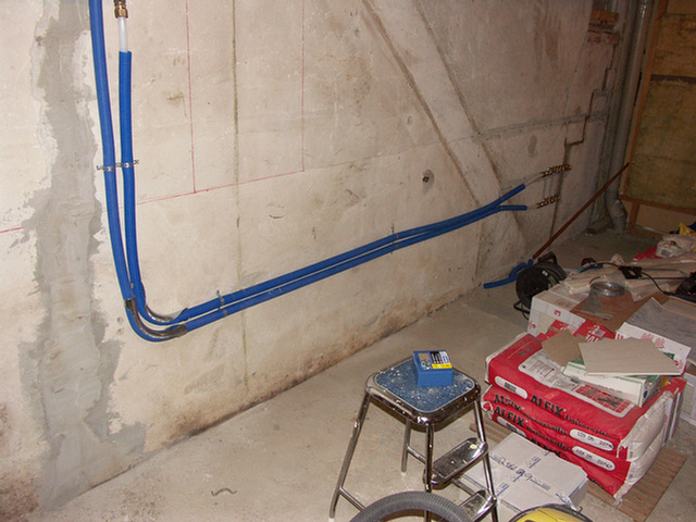

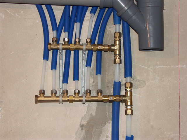

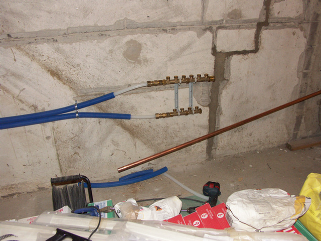

Helt sysslolösa har vi dock inte varit och badrummet har varit drivande på många håll ändå. Den senaste tiden har tex det nya tappvatten systemet börjat driftsättas. Genom att mata bakifrån har vi kunnat riva det gamla utan att bli utan vatten.
Här är fördelaren till badrummet (som ligger rakt ovanför), vidare matas sedan ett framtida Spa samt diverse andra tappställen (kök och vatten utomhus).
Dessa rör kommer döljas av en vägg utan isolering i. Nångång. Vilket år som helst. Fördelaren kommer sitta infäld i väggen i ett kombinerat Spa och toarum (bubbel, toa, dusch, bastu, relax).

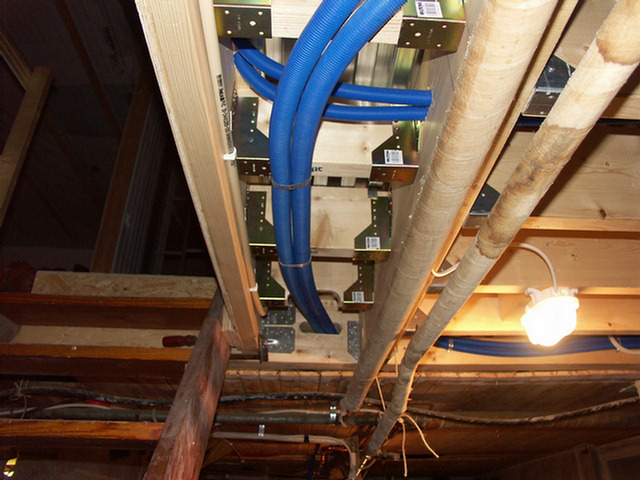

Dragning av matningen till fördelarna, 22mm Wirsbo pex, RiR. Går i bjälklaget från pannrummet till fördelaren under badrummet, därefter vidare en bit till. Dessa rör lades på plats för långt över ett år sedan, nu är det driftsatt. Det gäller att ha planen klart för sig.....

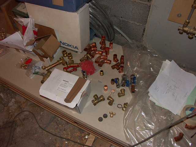

I början undrade man ju hur allt smådelar skulle hitta sin rätta plats, men nu börjar faktiskt förrådet av fiffiga kopplingar och lödböjar att sina.... VVS-projektet går mot sitt slut.

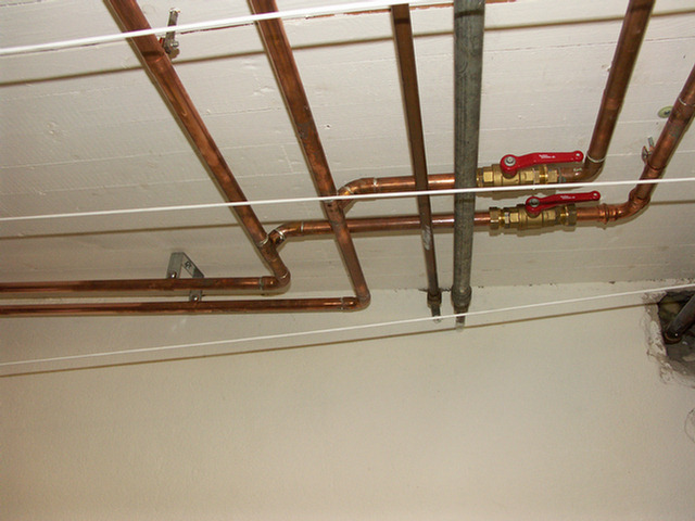

Har inte med badrummet att göra men det är ju alltid kul med kopparbilder.... avstick för ett par element + ventiler så att det enkelt skall gå att byta de gamla rör som sitter på denna gren.
